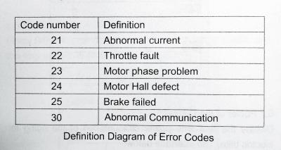

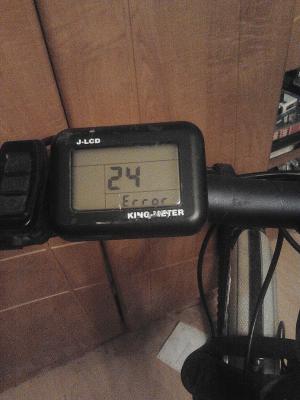

Здравствуйте,собрался прокатится после зимы,а при влючении комп выдал эту ошибку-24 еррор.Модель Eltreco Ultra EX PLUS 500W. Подскажите в чём появилась проблема?
crond
В тех паспорте на Эльтреко прочитать сию ошибку расшифровать.
Может аккумулятор за зимний период сел?
ars2
В тех.паспорте ошибки не прописаны,а аккумулятор заряжен,кстати всю зиму хранил его в холодильнике-так старится в 2 раза меньше :-)
crond
на сайте эльтреко есть такая информация
ЦитироватьНаши консультанты всегда с радостью ответят на любые вопросы по телефонам: +7 (495) 799 06 46, +7 (495) 380 36 24
авось знают что подсказать...
crond
Вот ответ от тех поддержки:
ЦитироватьПопробуйте отсоединить разъём который идет от мотора, продуть его и обратно соединить.
Надеемся это поможет.
С уважением, Илья.
17 марта 2015 г., 19:06 пользователь Служба LiveTex <offline@offline.livetex.ru>
Может действительно разъём окислился? Но к сожалению не добился прямого ответа на POST код, это тайна, которую ни кто не знает...
