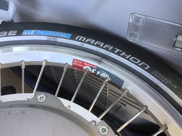

e-scooter
[user]LeoDron[/user], ссылку не дам, нету у меня, но вот тебе наколка на нормальный обод:
Как видишь, на нём марафон и сидит вполне нормально.
Я кстати достал из закромов своего малыша по случаю поломки мопеда. Классно он в машину помещается!
Ну а на 20'' обода алексримс прекрасно со швальбой совместимы. Думаю что и на 16 если Алекс попадётся, то можно брать.

e-scooter
[user]LeoDron[/user], да это не 20, а тоже 16''  ;-D Говорю же, малыша дахончика снова юзаю
По удобству укладки в багажник ему нет равных!
И да, обод не двойной, но для таких колесиков не очень актуально, проблем не было.

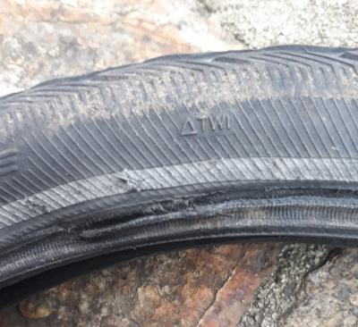

Нашел в своей  коллекции такую покрышку Сontinental   Ride Tour.   Боковина толще чем у марафона, и 180 нитей  на  дюйм против 67  у последнего :wow: Сертификация для ЭТ 25 км/ч. Есть ли у кого-то опыт по этих покрышках?
ПС. Хотел поставить Марафон, но я его перехвалил на  :ah: Инспекция покрышки, которая отходила прошлый сезон (меньше 2 т.км) показала, что боковина почти рваная
в мусорку   :-(
