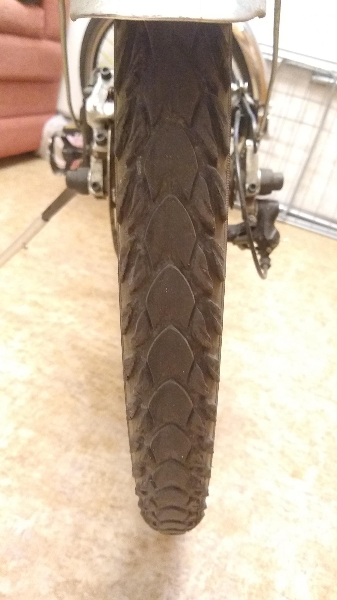

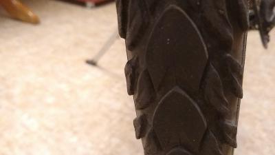

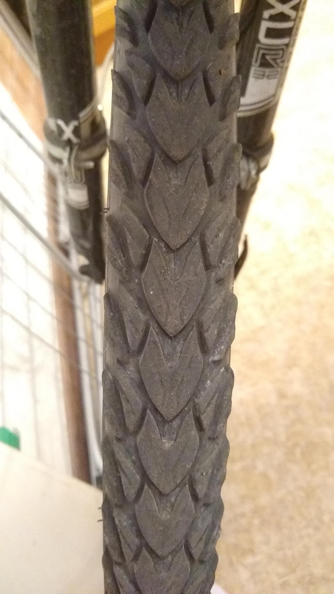

Приветствую.
Собралась статистика по использованию MARATHON PLUS TOUR 50-559 (26 x 2.00). Камеры толстостенные(~2мм, не помню точно)
Срок эксплуатации с 2016 года, 4 сезона(сезон=весна+лето+осень).
Пробег более 10 000 км.
Поверхности асфальт 85% / грунт(сухой) 15%
Общий вес с седоком ~110кг
Большую часть пробега давление 65-50psi
Проколов 0 Порезов 0
Покрышки хорошо держат на сухом асфальте, грунт тоже неплохо, но на корнях(камнях) нет зацепа, перестановки соответственно.
На мокрой поверхности держак хуже, сказывается большое пятно контакта без ламелей, особенно сзади.
Повороты соответственно держит хорошо, боковые грунтозацепы расставлены нормально, на грунте также ими есть зацеп, на корнях(камнях) не стоит маневрировать вообще.
Очень плохой боковой зацеп в плане заезда под острым углом на бордюр например.
По песку не едет, вообще, никак.
Езжу не следя, что под колесами(в плане мелких деталей), на допе некогда всматриваться, что там: гвоздь, стекло, пруток от щеток, кусок железки.
Брались в первую очередь за выносливость и труднопрокалываемость, видел, что на них прошли по моему 16к, типа кругосветки и только тогда оно стерлось до корда.
Если бы сейчас брал покрышки, то вместо этих взял бы MARATHON PLUS MTB 57-559 (26 x 2.25) и для моих задач они бы идеально подошли, единственно они скользят безбожно на ступеньках, центральная часть цельная как слик. Но зато на грунте четко вообще, у друга такие. Вот теперь не знаю, когда смогу свои сменить, износ процентов 20, если ещё и переставить перед на зад, то всё, до конца вселенной.
Износ на фото
