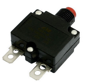

Купил в магазине вот такой автомат на 10А, размеры довольно сносные, в магазине в расчете на долл он вышел 0,6 долл.
Размер - 2.8 x 1.4 x 4.7 см   Когда сделаю корпус, сразу воткну в разрядную цепь..

Цитата: UriBas от 25 Янв. 2015 в 17:55
По идее полевик должен выдержать намного больший ток..
подобный автомат  видел выгоревшим в бесперебойнике , там биметалическая пластина , т.е. очень медленный , но можно проверить если совместить с идеей ограничения тока.
я тут  вспомнил про  автоматические пробки для старых счетчиков ( вроде и обычные автоматы  также состоят )  внутри  нечто подобие электромагнита который вырубает цепь при привышении тока.
надо попробывать обычный автомат помучать  на КЗ .

Но можно и так - последовательно с автоматом и полевиком  включить в цепь резистор из нихрома в 0,2 Ом мощность рассеивания не менее 20Вт.(спираль на керамике)
При КЗ он ограничит ток до 60А что даст некоторое время для срабатывания автомата..

Да, сопр в 0,4 Ом при КЗ даст номинальную нагрузку на полевик (30-40А) и ему ничего не будет.. Зато при разряде уже выше 5А мощность на нем будет падать более 10Вт а при 10А - 40Вт. Это по моему многовато.. размер.. обдув нужен и т.д.
По моим расчетам, разрядный полевик без радиатора длительно лучше не нагружать более 5А.. при 0,05 Ом внутр. сопр. на нем будет падать 1,25Вт а при 7А уже 2,45Вт !.. это предел!..  Учтем еще что внутр сопр может быть и больше по даташиту при 4В на затворе у него сопр = 0,07 Ом. и предел уже на 6А..
Самое простое конечно, все же.. использовать самовосст. предохр. на 6-7А..  А самое лучше сделать эл. предохранитель на полевике.. а может вообще эл. балласт - нагрузку внутри самой ЗУС не надо провода таскать, и акб уже хоть как включай..  плавная регулировка.
