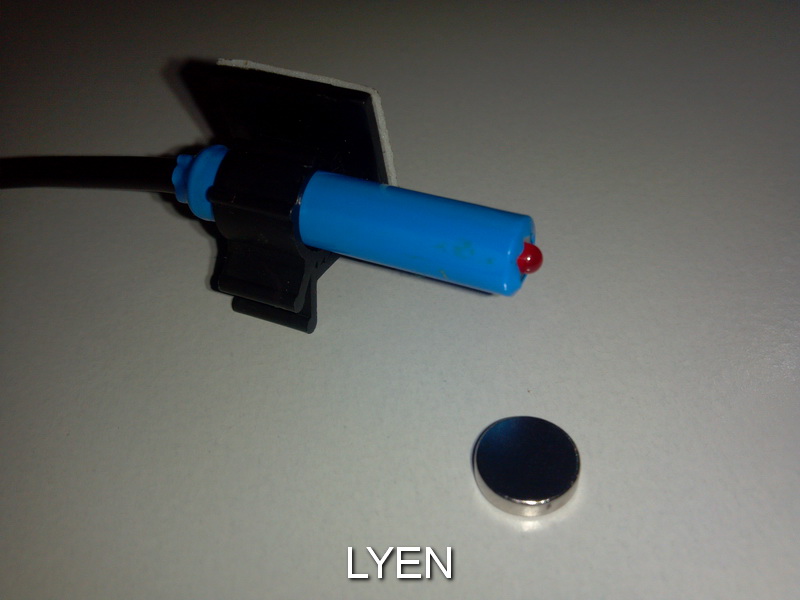

Обращение к бывалым. Помогите с выбором. Сам не являюсь радиолюбителем, поэтому мало что смыслю в электронике, в следствии чего растерялся. Есть несколько вариантов как отключать напряжение.
1. Самый дорогой купить вот это http://www.ebike-easy.com/products/Bicycle-Parts/BionX-Press-Switch-for-Magura-brakes.html
2. Купить вот это http://item.taobao.com/item.htm?id=6981230087
3. Сделать из датчика холла мотор-колеса и магнита от PAS (если получится)
4. Купить http://www.oemcycle.com/Item/product/900020802/_affidz_-dBCM   сделать тройник и подсоединить к гидролинии.
Как по мне самый дешевый это 3-й (если получится) вариант минус этого варианта провода от ручки тормоза к контроллеру.
А вот 4-й вариант для меня самый подходящий в (фантазиях) но вот не знаю получится ли его реализовать на практике.
Если есть идеи поделитесь пожалуйста. :-)

Забудьте о датчиках давления, они нужны только для стопаря, чтобы горел когда начался процесс торможения, а не когда чуть прижал ручку. Мотор надо отключать раньше, да и реген полезно включать тоже раньше. А тут только датчик на ручку, вариантов масса, микрик(желательно чтобы работал на отжатие, куча минусов начиная от точности установки и кончая неустойчивостью к внешним воздействиям), геркон(проще микрика, приклеил куда попало, магнитик подогнал как надо и приклеил, только хрупкий), датчик холла(тот же геркон, только электронный, и залипать может и от температуры меняет момент срабатывания, целесообразен только в аналоговом виде с максконтроллером, в остальном проигрывает геркону). По первой я тоже и внутрь встраивать пытался, и в магнитиках дырки сверлил, да ещё и разместить их сложно. А потом как-то само пришло, геркон в термоусадку и суперклеем к корпусу тормоза, магнитик моментом(позволяет поелозить и подогнать положение) к ручке. Ну и последний вариант с датчиком холла на плате, которая привинчивается на ось ручки, можно ДХ заменить герконом. ЕМНИП, на этом форуме никто не ездит с датчиком в гидролинии.

Второй вариант это геркон или датчик холла?  Т.к мне лучше купить что-то готовое чем мастерить. К сожалению руки и мозг заточен под другое.
KraftstOFF, 350w/350w 36B, LiFePo4 15A
mevial
Обсуждалось чуть раньше, вроде бы ДХ, требует подвода питания.
vovikdn
Пережил нарциссические понты и.....  Вот смастерил из герконов для сигнализаций (20 грн) без клея на хомутах. По счастливой случайности магнит вставляется в ручку плотно без клея. Основным моментом является "штатив" из толстого медной проволоки которую можно гнуть и тем самым найти нужное расстояние для включение геркона. На удивление долго не мучился (мин 20). Как-то все получилось  сразу (не считая 2-х сломанных стеклянных герконов, которые пытался примастырить раньше ).

#228
тоже пробовал делать на герконах, в итоге намучился с залипанием его и плюнул. Сделал кнопки, на ручках был болт регулировки хода ручки, я его выкрутил, взял обычный болт потоньше, надел на него пружинку, и с другой стороны закрутил гайку. Кнопка работает на размыкание. В итоге когда ручку нажимаю, болт отходит и отжимает кнопку. Такое мое решение. Фото с мобилы.
