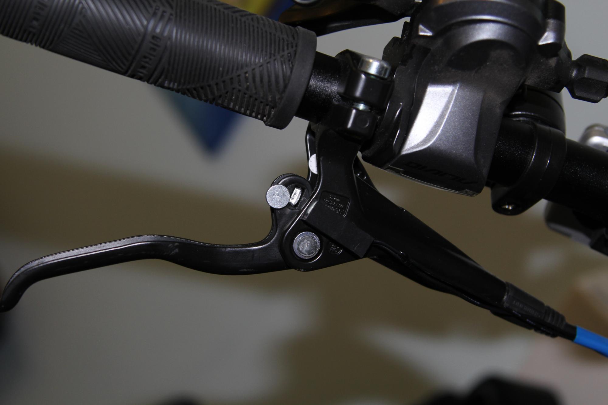

Поделюсь способом, как сделал отключение МК на микриках.
В ручках тормозов есть винт для регулирования упора рычага с целью подстройки под длину кисти руки. Диаметр его 4 мм.
Этот винт выкрутил, а вместо него вставил шток в виде отрезка обычного гвоздя соответствующего диаметра, чтоб свободно перемещался без люфта.
Из полоски дюральки толщиной 0,8 мм изготовил Г-образную скобу. На одной полке которой закрепил двумя винтиками и на клею микропереключатель, а на второй полке выполнил отверстие для закрепления скобы, как показано на фотках.
Длину штока из гвоздя подобрал постепенным подпиливанием его до размера когда шляпка гвоздя утапливает полностью кнопку микрика при отпущенной ручке тормоза, но не передавливает микрик.
Аналогично сделал и для второй ручки.
Вся работа заняла всего несколько часов. Испытания показали надежность срабатывания такой простой конструкции.
Кому понравится, может сделать такое за полдня с перекурами.
С герконами возни больше, да и надежность их срабатывания бывает со сбоями.
Попутно установил еще дополнительно и кнопку круиз-контроля, поскольку МК теперь уже отключается ручками тормоза и этим же сбрасывается включение круиз-контроля.

[user]Optima Watson[/user],   скажите, я на фото вижу что тормоз у вас механический.  Почему нельзя было поставить готовую китайскую механическую ручку ?  Дизайн?

Донор куплен был с этими белыми малогабаритными ручками (на фотках они в сильном увеличении специально для наглядности).
Да, типа - дизайн  ;-) хотя я не совсем чтобы уж очень эстет.
Китайские готовые обрубки (большего размера - типа мотоциклетных) мне изначально не нравились.
Потому и ездил два сезона с донорскими ручками без контактов и очень даже привык. Но по этой же причине не подключал круиз-контоль (ибо нечем бы было его отключать).
Но на днях нашел завалявшихся два микрика и немного свободного времени, чтоб сделать контакты, увидев, что вместо ненужного регулировочного винта можно просто поставить толкатель для кнопки микрика.
