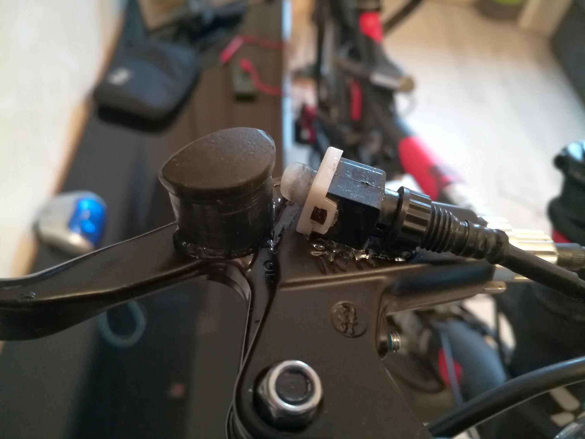

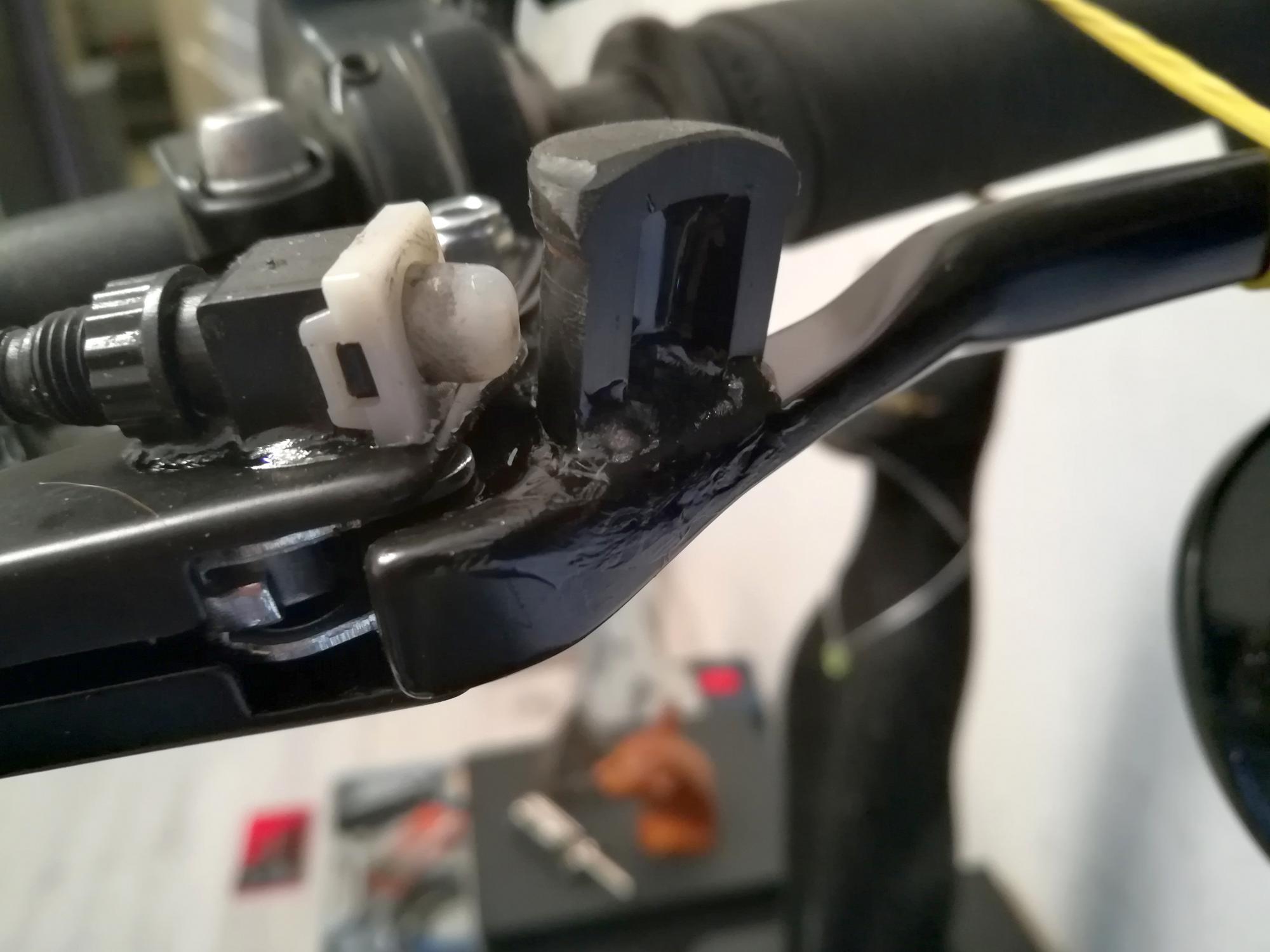

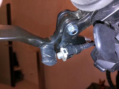

Смастерил себе отключалки МК на базе микриков с китайских тормозных ручек.
Клеил на эпоксидку, ручку слегка надсверлил, что бы клей держался лучше. Упоры для микриков, какая-то заглушка из твёрдой резины разрезанная надвое по вдоль, в дальнейшем замотана изолентой (куда же без неё  ;-D)
Собственно все подробности на фото  ;-)
Может кому и сгодится, для примера.

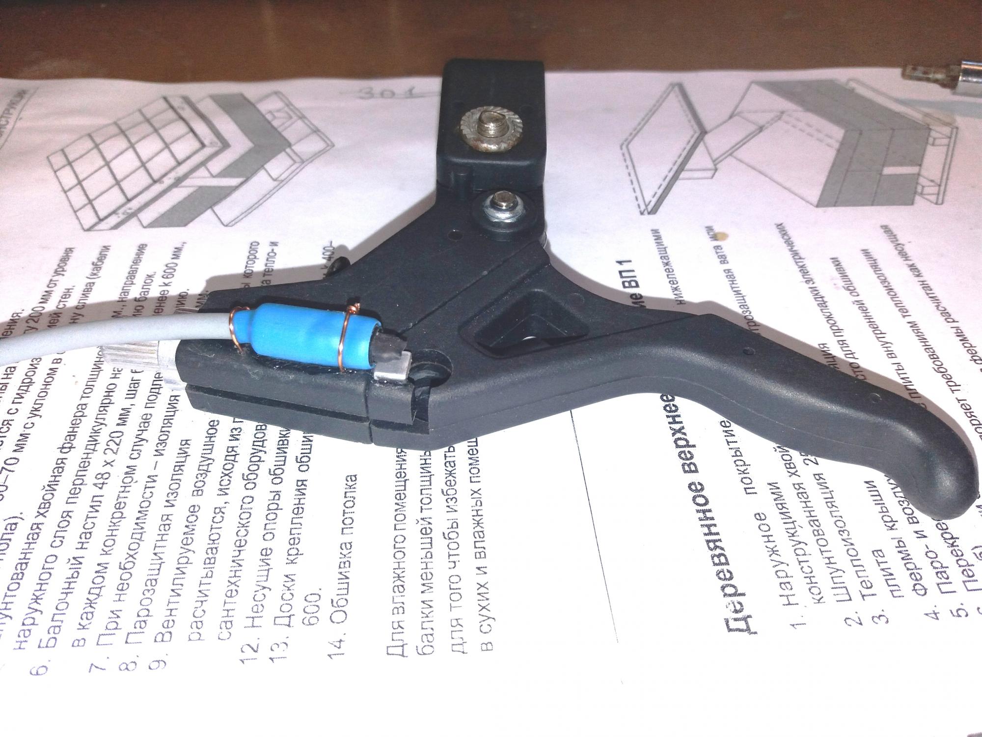

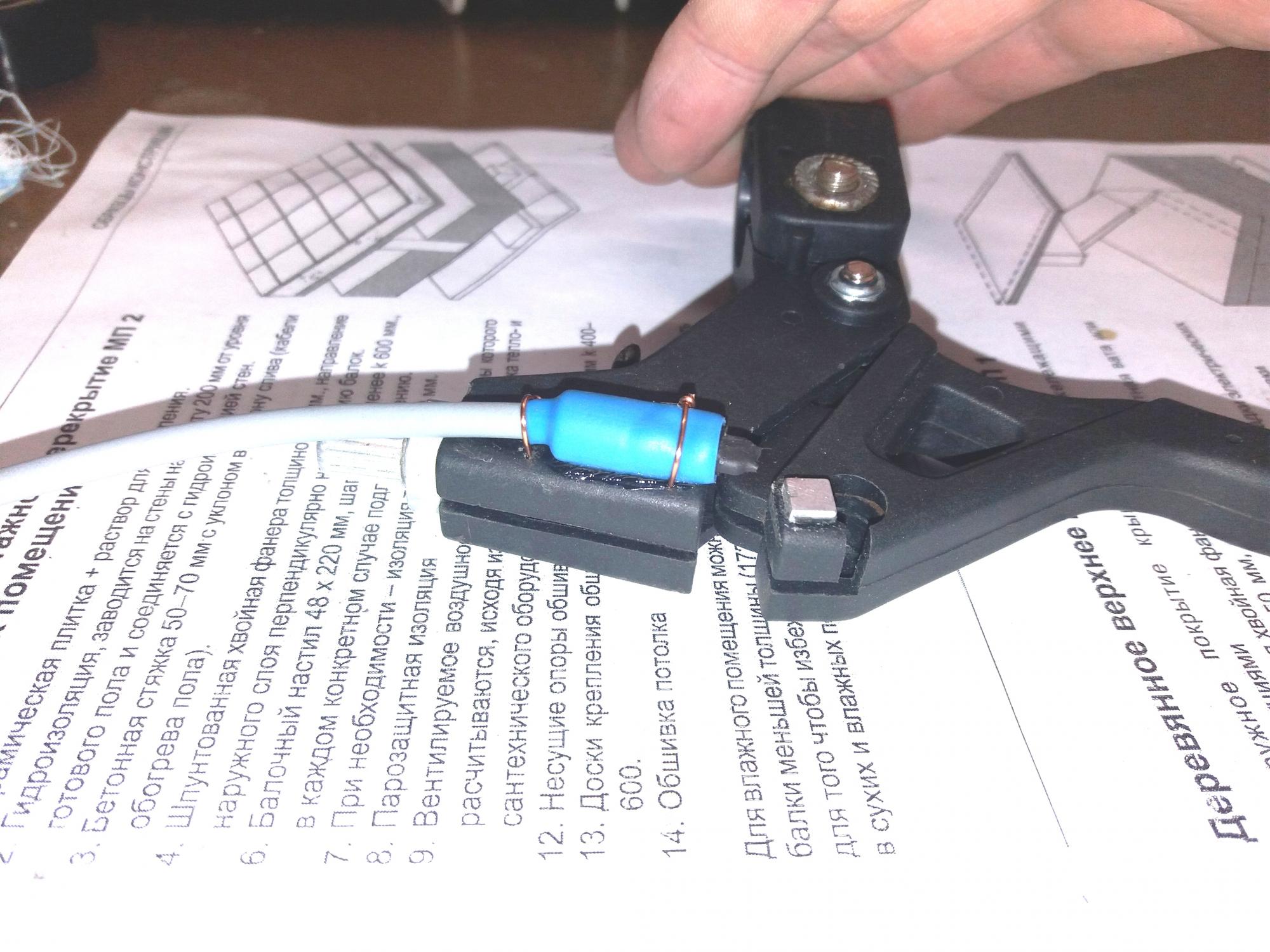

Привет.
   Датчик Холла 41F цифровой. У него разные стороны по разному переключаются в магнитном поле. Одна сторона работает как "магнит-0В-убираем-+5В". Другая наоборот "магнит-+5В- убираем-0В". Поставил на ручку тормоза. Работает, но надо покататься с ним. Схема простейшая, сам датчик и резистор на 10К. Спаял на ножках и 3 жильный кабель припаял. Магнит из головки привода СД-рома.
atred
Я бы добавил клея и эпоксидки двухкомпонентной.
А зачем 41й ? плавность не нужна, тупо вкл/выкл?
Нужен свет на велосипед? Пожалуйста, ознакомьтесь с нашими разработками:Российские контроллеры света.
Мангал из нержавейки , Nucular24F, 20s18p li-ion, QS260
Dimm5
Клей есть под усадкой.
Да, вкл-выкл. при нажатии ручки тормоза для рекуперации.
