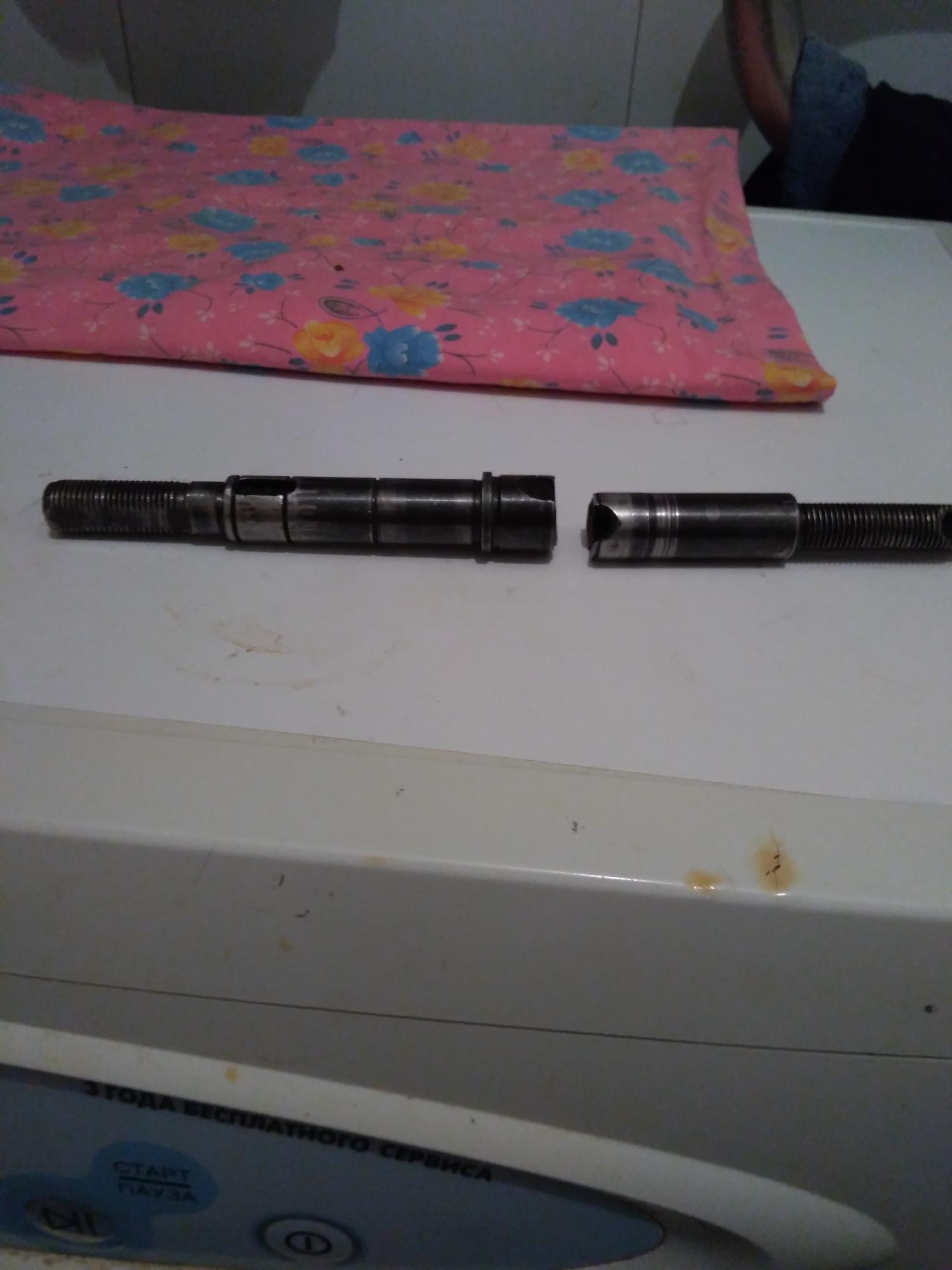

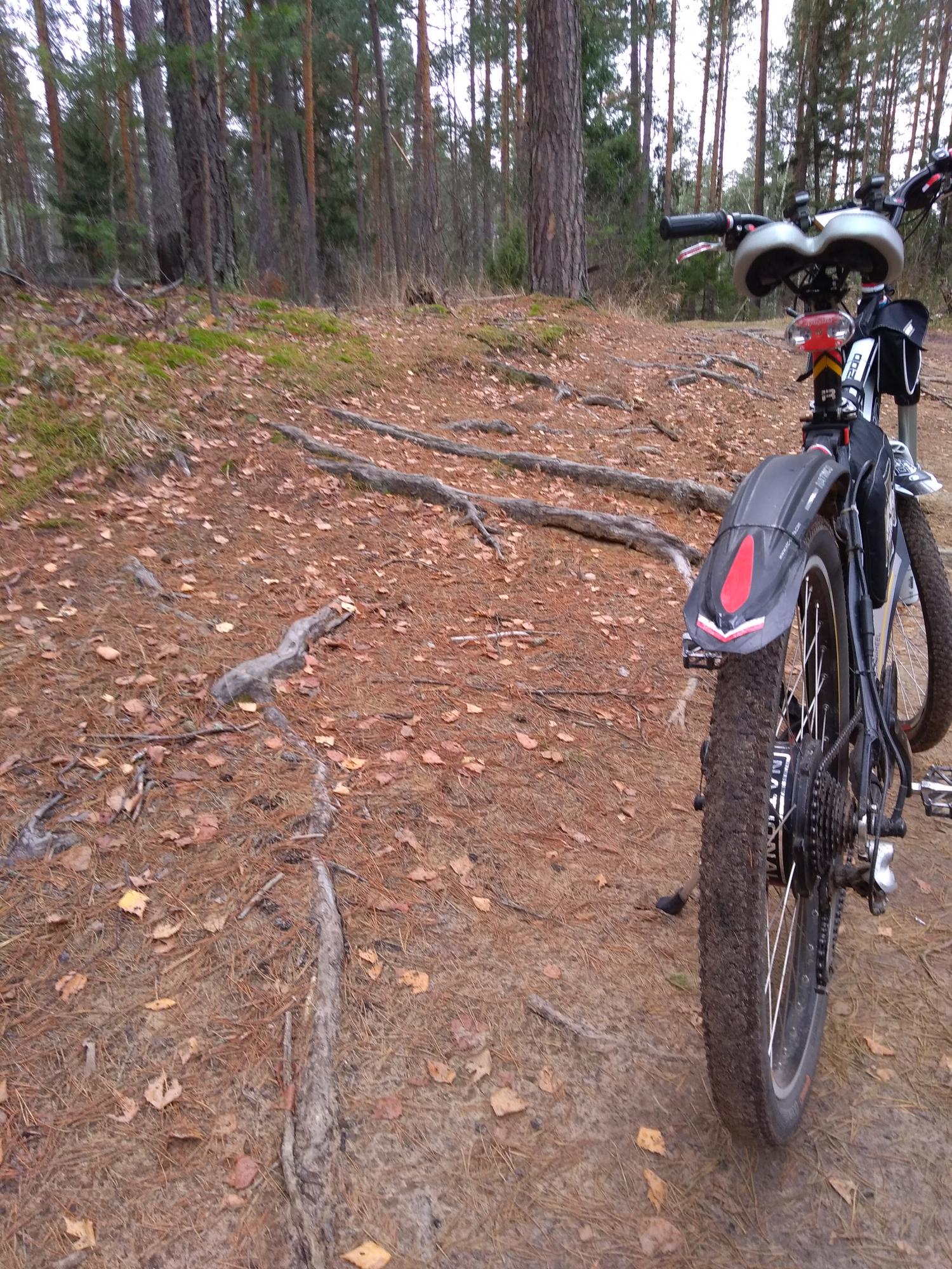

Никто не испытывал такого счастья за 40км до дома? А я ещё умудрился с такой осью внутри движка до дому допилить именно на моторе.

[user]Олег Седой[/user], такого - это сломаная ось и оторваный балансирный провод ?
Олег Седой
Да, ось сломалась, когда гонял по лесам. С проводом ничего не случилось. Ось сегодня выточил токарь из конструкционной стали45. А АКБ - это месяц назад провод отпаялся, LCD3 потух и получите 24км на педалях домой из леса.
Весело живём!!! Тут я смотрю у всех седла диванные, значит задницу не поднимают - и ничего! Ну мне по идее двухподвес нужен, но пока на него денег нет.

Песчанная Марийская тайга : один песок и корни, отсюда и сломанная ось.

Сильно влетел, когда ось сломал? Как это случилось?

Никуда, слава богу, не влетел. И до дому 40км допер. Но не приятно : едешь - только и слушаешь что там взади с мотором творится.
Я не пойму, как я доехал, что даже провод не повредил!
Вообще, с той стороны оси, откуда выходит провод, слабое место : ведь он же полый.
Так что уважаемое электросообщество имейте ввиду сей момент.
Только сейчас всё собрал на новой оси. Движок работает нормально. Просто токарь хороший. Ось обошлась в 2000рублей.

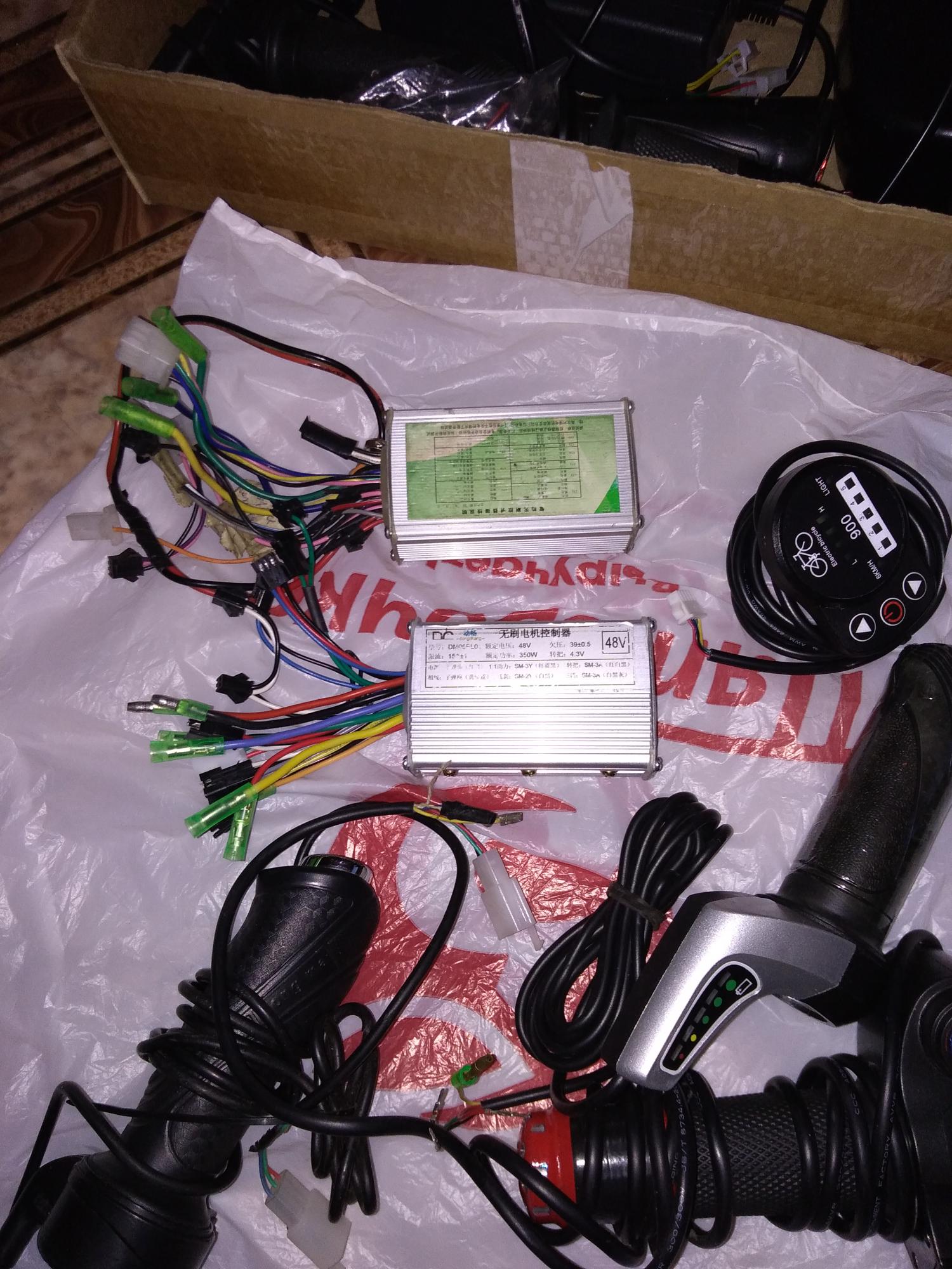

Так, теперь по поводу двуконфига.
Поскреб по сусекам. Что я имею:
1. Заднее мотор колесо 350вт 8Т в сборе ( год в подвале сидит,) .
2. Два контроллера 48в на 15А. Нижний совсем нулевый. В прошлом году в Вольтбайке покупал : кричат, что самообучающийся
3. Простой LED 900.
Контроллеры LCD3 не поддерживают, что не есть гуд. Кто, что скажет?

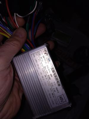

Олег Седой
Вот ещё что: новый контроллер (крупно на фото ) справа имеет 4 сдвоенных провода с душилками. Кто точно знает их назначение?
Жду вашего мнения.
