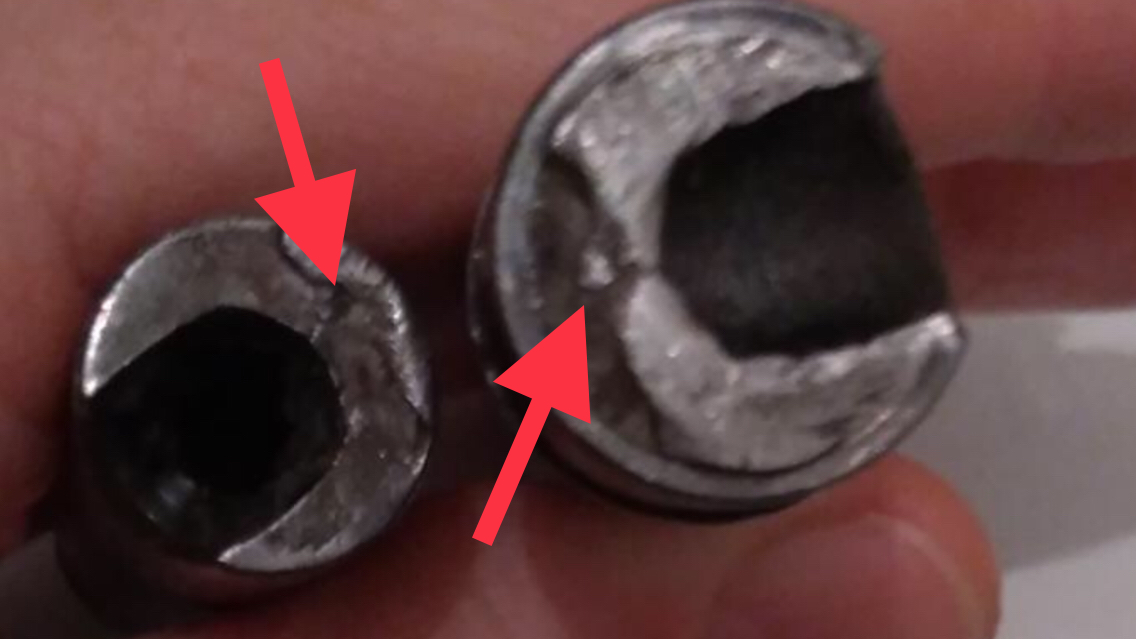

Видел на просторах форума не одну фоту с отломанным орехом (под кассету который) с частью крышки, с других МК. ИМХО хрен редьки не слаще, но под трещетку балабуха диаметром к крышке больше будет, чем у варианта с орехом под кассету. Ну и честно говоря не понимаю как вариант под кассету будет меньше давить на ось по сравненю с трещеточным вариантом, как по мне то все ровно наоборот.

В варианте под кассету,вся кассета сидит на подшипниках, а подшипники в свою очередь на оси.То есть при педалировании,крышка мотора освобождена от изламывающих нагрузок.

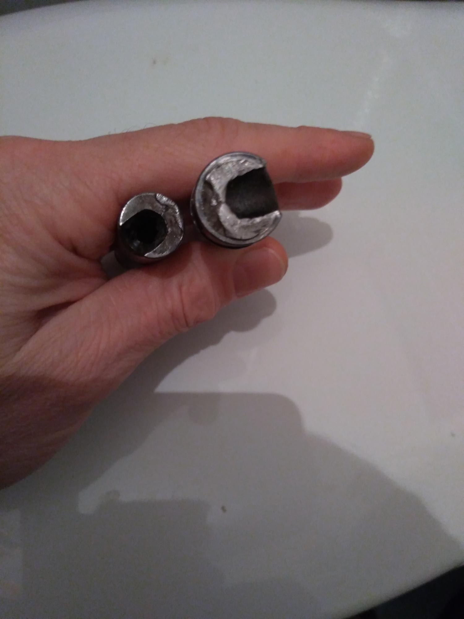

Неоспоримое преимущество при педалировании и кареточном моторе. Но у [user]Олег Седой[/user] ось то сломалась внутри мотора  :bn:
newsky526
[user]LeoDron[/user], поэтому я и уточнил про педалирование. А так да,если сломалось  внутри,то видимо -брак.

Олег Седой
Сегодня проехал 57км на новой оси для пробы. Замерз,как собака ( у нас -5), но зато маленько успокоился. Токарю респект.
Мне кажется, что ось сломалась по фаске.
LeoDron
Цитата: Олег Седой от 16 Нояб. 2018 в 22:03Мне кажется, что ось сломалась по фаске.
Ось сломалась по куску негомогенности в говно-китайской «стали».
Вам не повезло, что этот типичный китайский сюрприз попал в критическое место.
