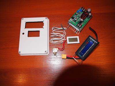

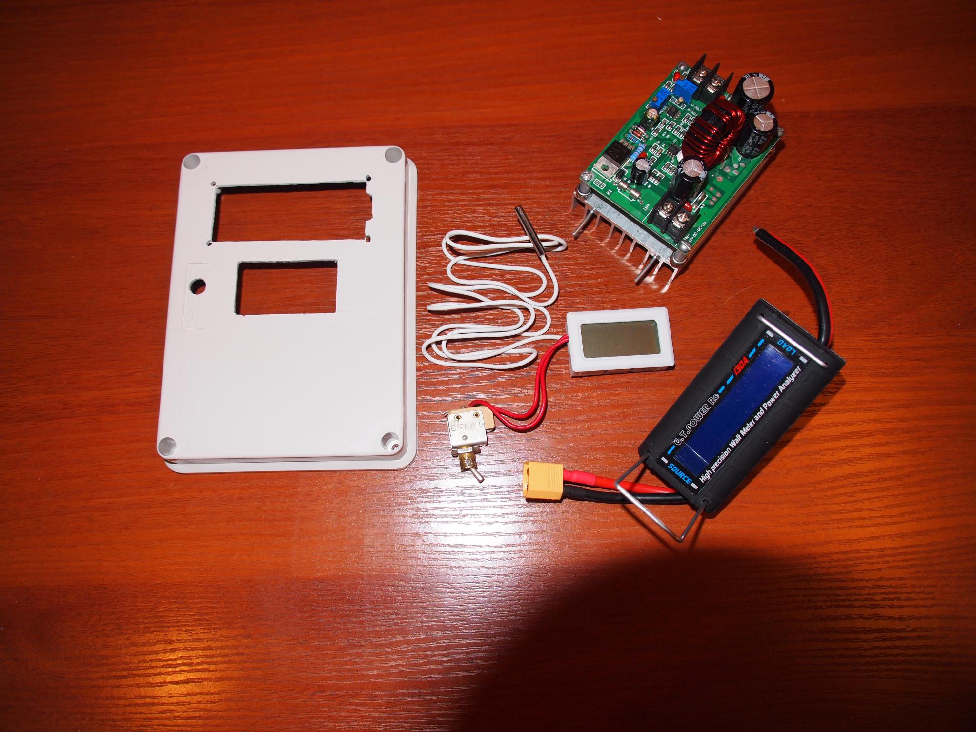

У меня аккум литий-ион 36В повышайка поднимает до 54В. Просадки напряжения до 40В, как выше писали, при трогании не происходит. Моторколесо XoFo 350Вт выдерживает 800Вт без перегревов. Отъездил 3 сезона, всё отлично.

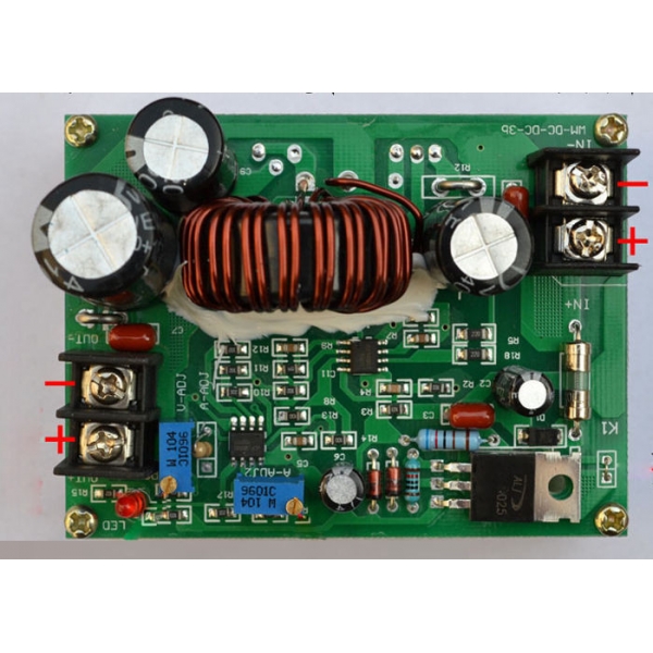

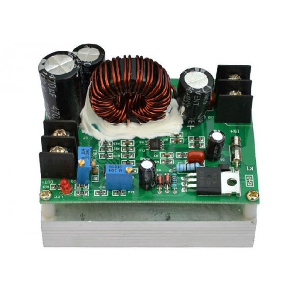

Дисишка вот такая: 12-80В, 800Вт

[user]Optima Watson[/user], Какой ток она держит и как сильно греется?
Такой преобразователь, как правило, имеет КПД около 80%. Значит пятую часть мощности он рассеивает в тепло. От 500 ватт преобразуемой мощности (50В, 10А) на нём будет рассеиваться 100Ватт тепла.

Контроллер у меня на 17А. Шунт залужен на 1/4. На пиковых 18А держит легко. Ничего никогда не перегревалось. МК тёплое после подъемов, контроллер едва тёплый. У меня 2 мотора. Передний МК редукторник, задний навесной коллекторник (в подписи). Оба они по братски делят нагрузку и нагрев соответственно между собой, потому и не перегреваются. Писал об этом уже много раз.

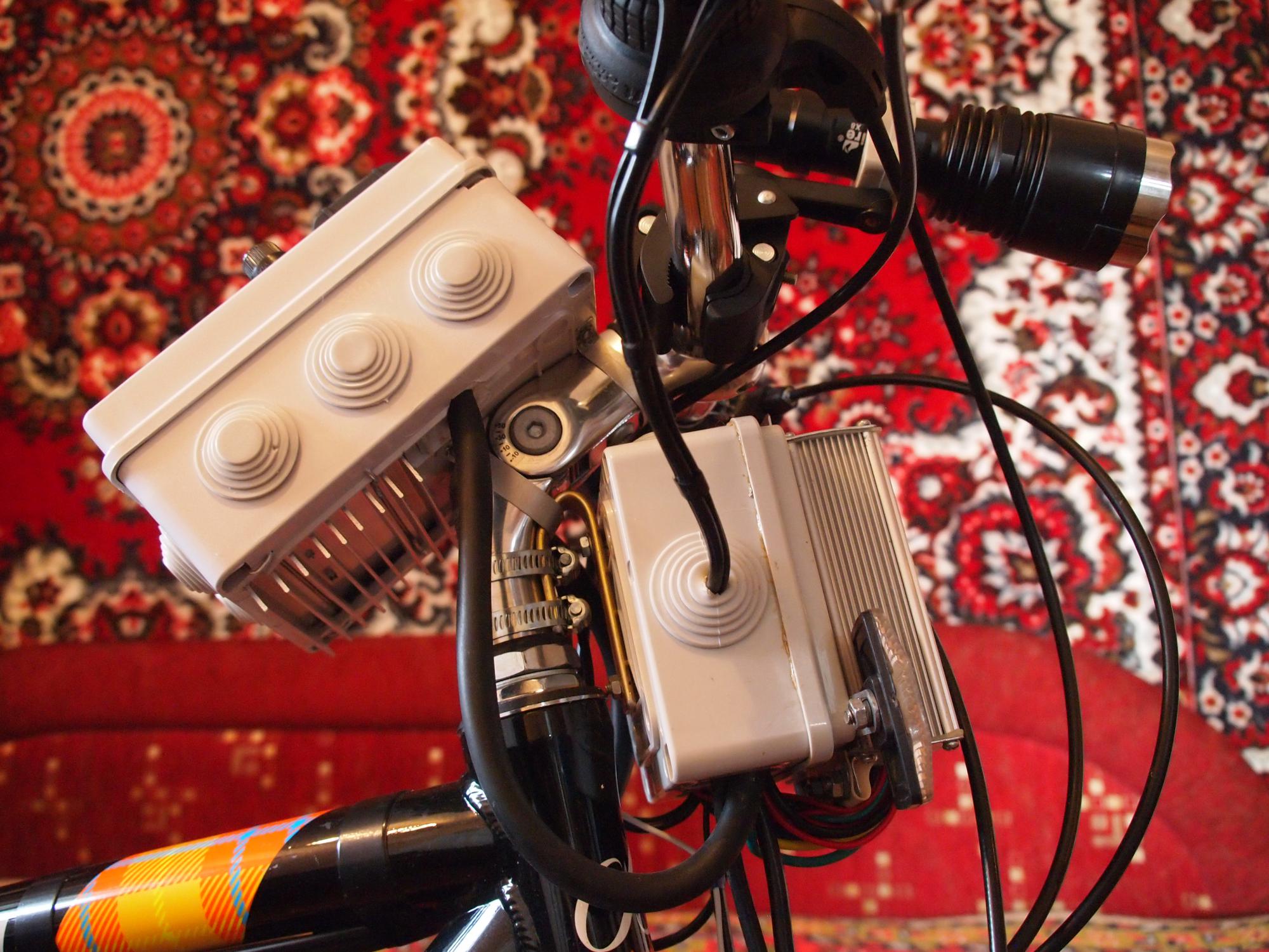

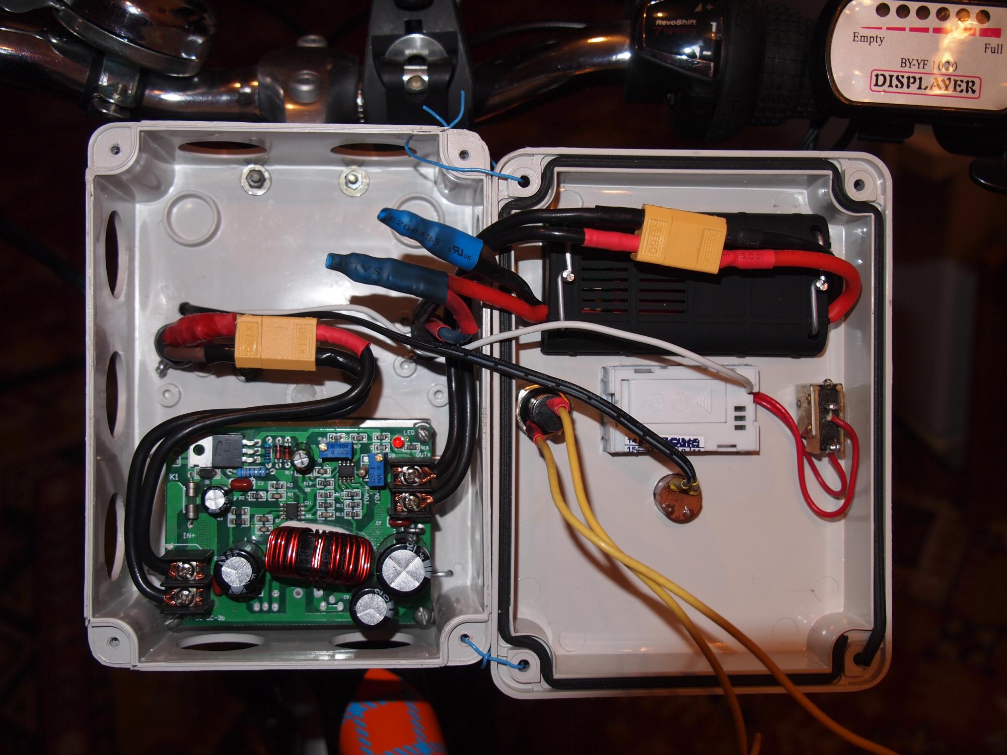

Я имел ввиду повышайку (преобразователь).
Как охлаждаете радиатор?
Я вот тоже задумался поднять напряжение на передний тяговый мотор вольт до 60-70. Переделаю контроллер и сделаю делить на дисплей по красному проводу. Пока обдумываю мысль.
Optima Watson
Цитата: satell от 19 Нояб. 2018 в 14:39Я имел ввиду повышайку (преобразователь).

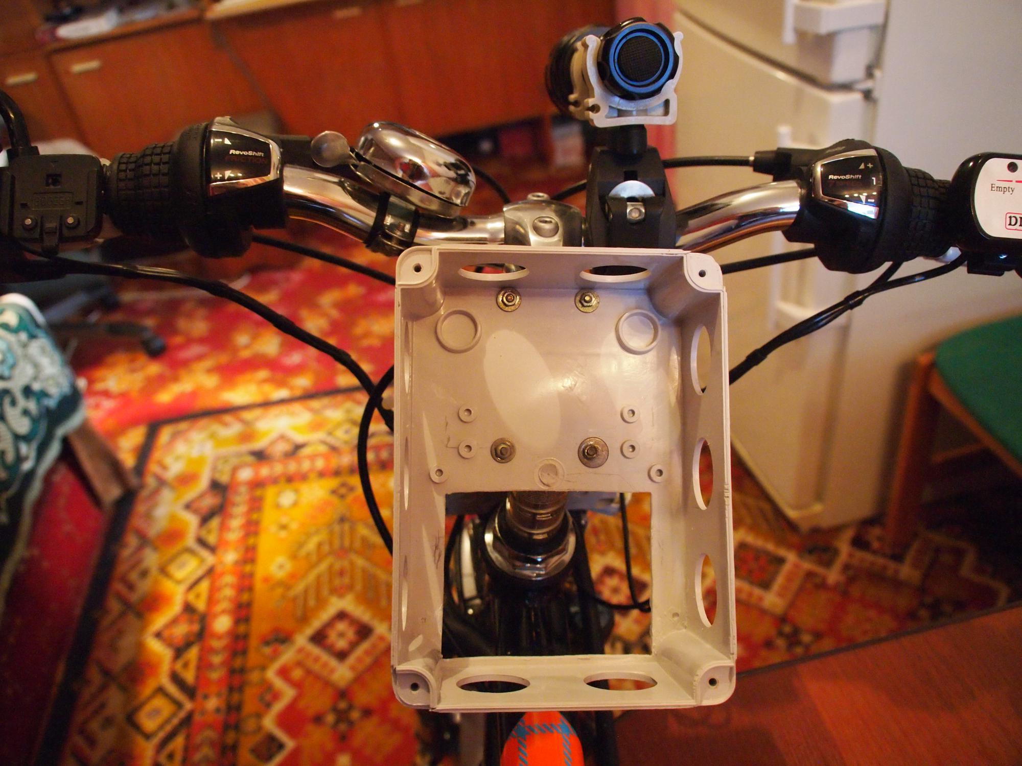

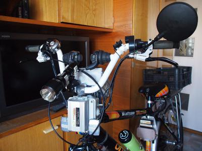

Описывать нудно, покажу всё на фотках
Как видно, радиатор дисишки открытый и охлаждается набегающим потоком воздуха, контроллер мордой закреплен навстречу всем ветрам. Ничего не грелось пока, тьфу-тьфу...
