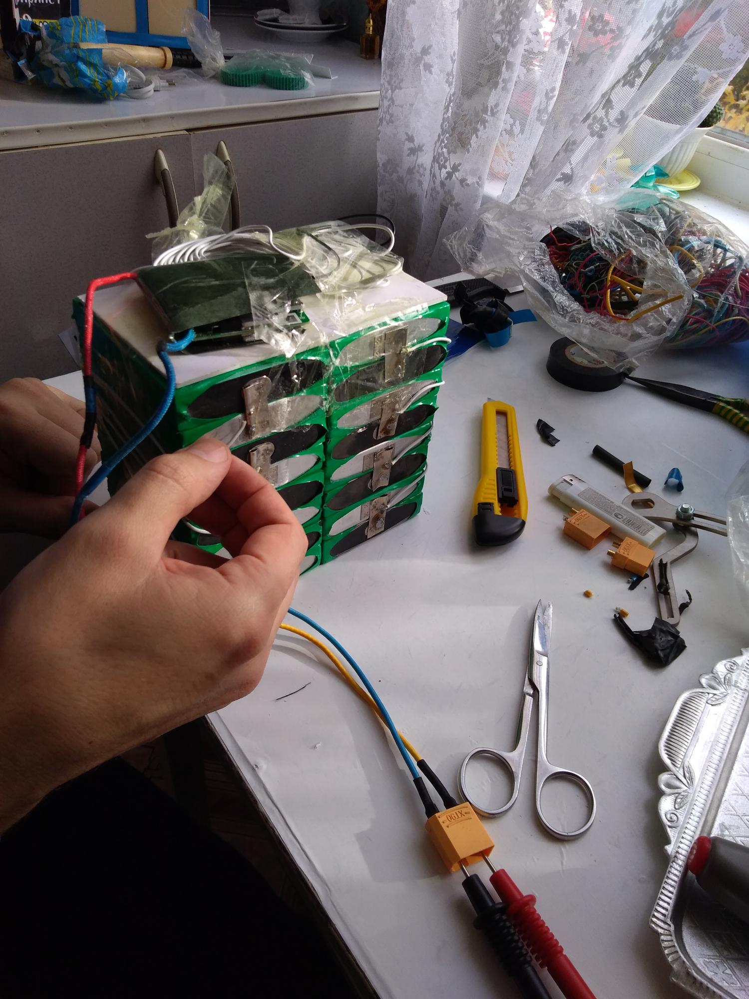

Олег Седой
Вот в октябре разбирал лиферо, когда там один балансировочный провод отпаялся. Кто что скажет по внешнему виду?
