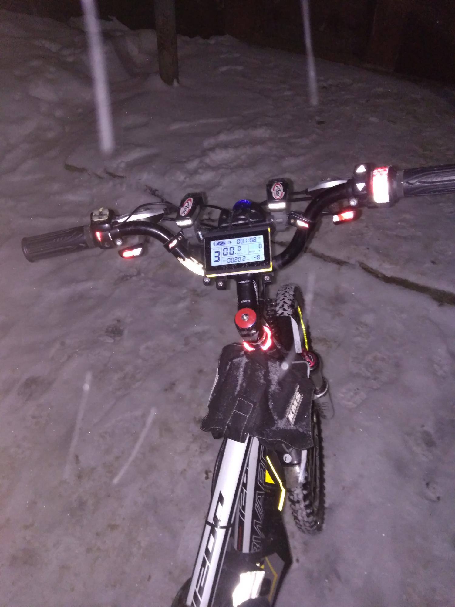

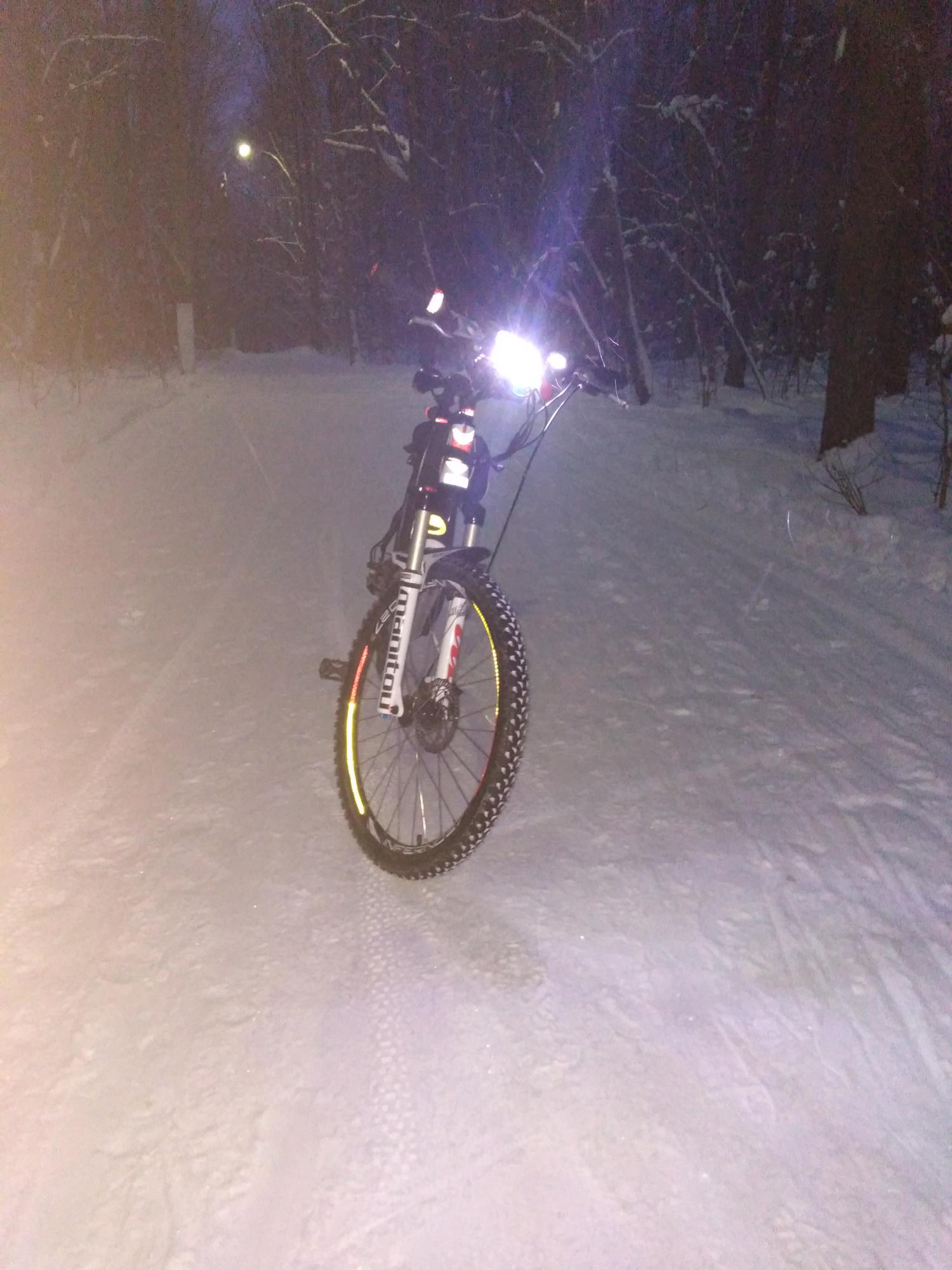

А пока, только что вернулся с покатушки : 20км по роще или 30км по асфальту - моя норма зимой.
Вот фото.
Шмель, ты за освещение интересовался : вот смотри, правда руль я повернул, а то камеру смартфона ослепляет сильно.
Последнее фото сделал специально при выезде из рощи, чтобы поздравить всех форумчан с наступающим Новым годом!
Шмель
30 км- круто! Какая у Вас сейчас температура, как ведёт себя аккум? У нас -12С очень сильный ветер.

Так на дисплее высвечивает -8°С. АКБ у меня лиферо : ему похрен мороз (я поэтому лиферо и взял, что зимой катаю активно). А когда был литий, то просто утеплял его, но это всё равно ни есть гуд.
У нас тоже сильный ветер, поэтому в роще и катаюсь, где деревья защищают от ветра.

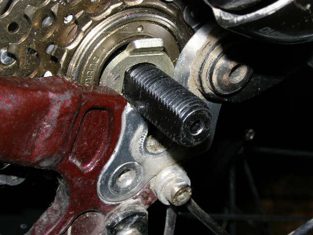

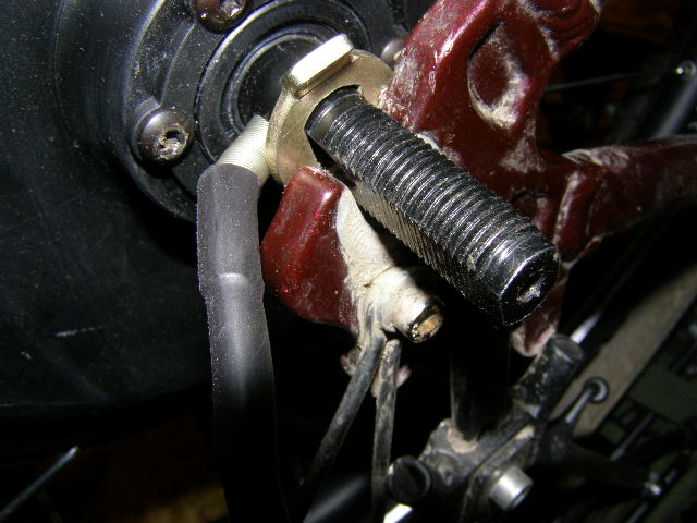

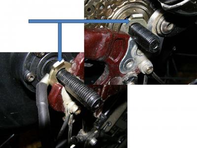

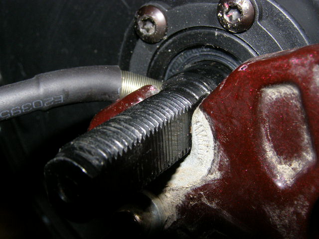

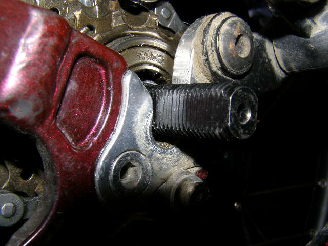

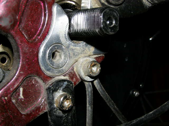

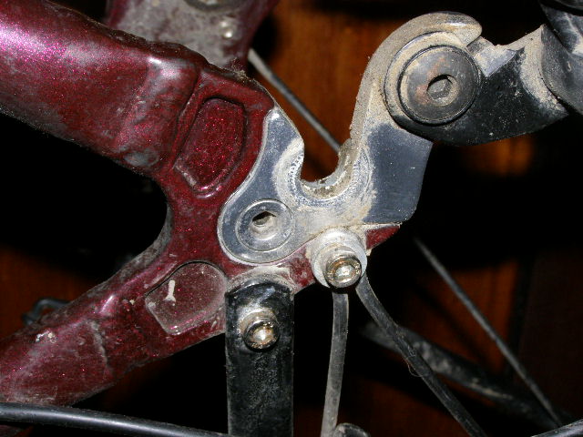

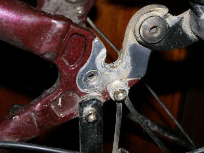

Шмель
Засада! Сёдня решил установить второе, задне-приводное колесо и ... с внутренними шайбами, на котлорых язычк, не входит, убираю их, только тогда с чуток сопротивлением устанавливается...
Можно ли установить без этих шайб?
И даже, в этом случае жо конца не насаживается.. можно ли надфилем подточить. что бы ось села ниже?
