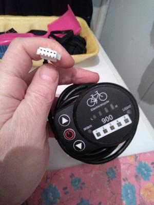

2 на 2 полный привод
Олег Седой
Вот он. Совсем нулевый - полтора года дома без дела сидит!
satell
Вот здесь тебе и геморрой. У него выход не джулит. Если решился лезть в контроллеры, то делай по варианту № 1. А этот дисплей или переделать на джулит или продать.
На ли-форсе есть переходник от такого штекера на разъёмы джульет.
Добавлено 07 Янв. 2019 в 21:23
Я пока ещё ничего не решил. Жду мнения электросообщества.
satell
Цитата: Олег Седой от 07 Янв. 2019 в 21:22На ли-форсе есть переходник от такого штекера на разъёмы джульет.
660 рублей стоит копеечный переходник. Цены драконовские.

Цитата: satell от 07 Янв. 2019 в 21:17В чем гемоорой и что такое LOCK и зачем их объединять?
Геморрой в переделке контроллеров. Синий провод дисплея.
satell
Согласен. Я писал про эту заморочку ранее в данной теме.
Там реальный геморрой.

Цитата: satell от 07 Янв. 2019 в 22:11Там реальный геморрой.
Геморрой там во всем и непонятно ради чего, что то сдохнет так замучаешься разбираться. Все что надо это припаять К EBUSу второй разъем. Откусив у него TX (и на всякий случай 4.2-5V), а RX запаять на землю. Приспичит программировать второй контроллер, просто меняешь разъемы местами...
satell
Цитата: Blik86 от 07 Янв. 2019 в 22:27а RX запаять на землю.
Можно не запаивать его на землю. Помеха не пишется в память контроллера. Едет и так.

Blik86
Цитата: satell от 07 Янв. 2019 в 22:27Можно не запаивать его на землю. Помеха не пишется в память контроллера.
Это вроде надо что бы режим помощи самопроизвольно не переключался.

satell
Проверено. Ничего самопроизвольно не изменяется.
Зеленый провод на землю садят, чтобы помеха не прошла по DATA, но она и так не проходит.
