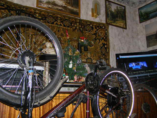

Шмель
#2272
С праздником, со Старым Новым Годом, господа конфигуристы!
У меня, даже, вел празднует  ;-)

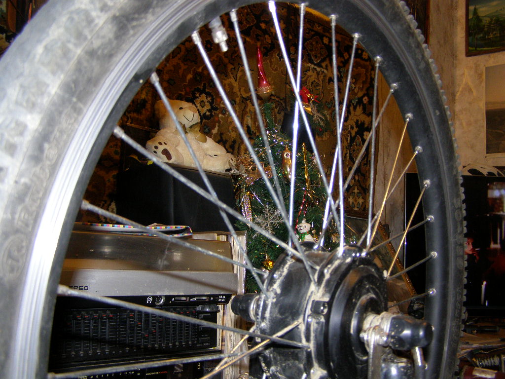

Пока в работе только передний привод.. Только перевернул, снял старое колесо, опустил МК задний.. глянул -  хороший ракурс для фото.. ну и щёлкнул.. Об усилителях чуть позже... А с чудо-ручкой случилось чудо - её нет ...
