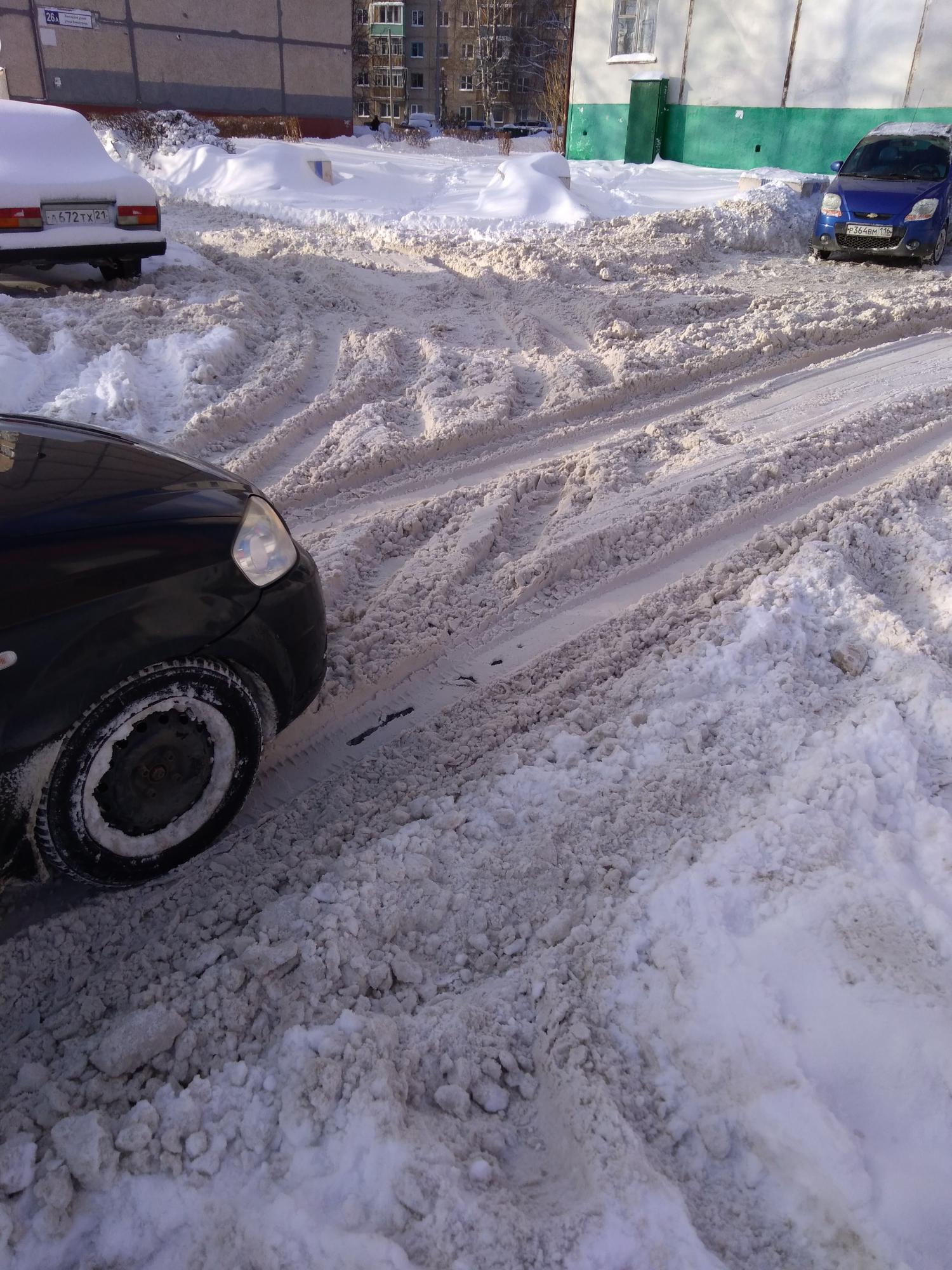

Олег Седой
Вот ответ: без комментариев!
Вот такая она - русская зима!
Кому слабо прокатиться?!!!😁

так и ездим всю зиму после очередного снегопада :)  поэтому у нас 4вд всегда в моде. когда зимы малоснежные недоприводы забывают-отпускает, а как навалит то снова 4вд авто сметают с рынка :)
