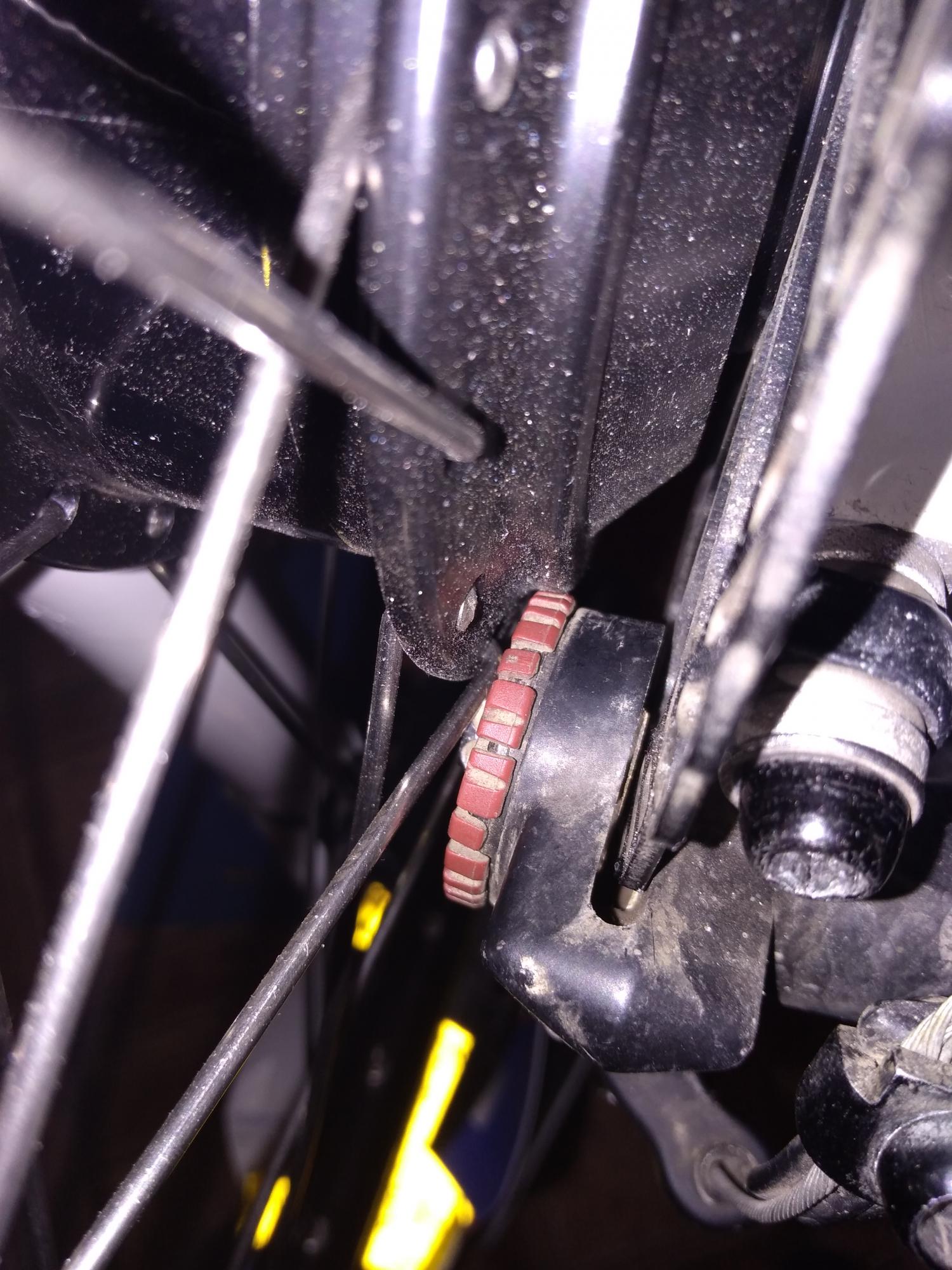

Цитата: Олег Седой от 22 Янв. 2019 в 06:10тормоз авид бб5 не даёт вращаться колесу из-за красной крутилки и болтика, который он крепит
А диск большего диаметра не решает проблему?

Цитата: Олег Седой от 22 Янв. 2019 в 07:21да и смещение колеса в вилке будет
Это не проблема, спицы позволяют делать зонт (смещение), в широких пределах.
Добавлено 22 Янв. 2019 в 10:29
Цитата: serg79 от 22 Янв. 2019 в 08:29диск большего диаметра не решает проблему?
Это тоже может помочь. Обычно используется, следующий размер в линейке.

Олег Седой
Я так понял, через адаптер, поставить 180 ротор. Но, сцуко, аж спицы задевает болт - первый раз такое вижу.
serg79
Как бы 203 сразу уж смотреть

Для заднего колеса такой ротор ИМХО ,избыточен.
Я бы поигрался толщиной шайб на оси и соотвественно зонтом на спицах.

Цитата: newsky526 от 22 Янв. 2019 в 13:47Для заднего колеса такой ротор ИМХО ,избыточен.

Олег Седой
Взади у меня 500вватник давно стоит, речь идёт о переднем колесе

newsky526
Цитата: Олег Седой от 22 Янв. 2019 в 14:05речь идёт о переднем колесе
Однако и для переднего колеса это тоже актуально. Одинаковыми спицами обод легко перетягивается +/- 5мм и вправо и влево. Ну да ладно,это только совет.

Олег Седой
Это хороший совет, и я знаю, что так можно сделать.
Буду пробовать все варианты.

Олег Седой
Полный ПИПЕЦ! - колесико цепляется за корпус движка (и не хило!), а болт - за спицы.
Добавлено 22 Янв. 2019 в 17:06
И никакая переспицовка не поможет
rzaviy
[user]Олег Седой[/user], увеличение ротора исправит положение.
