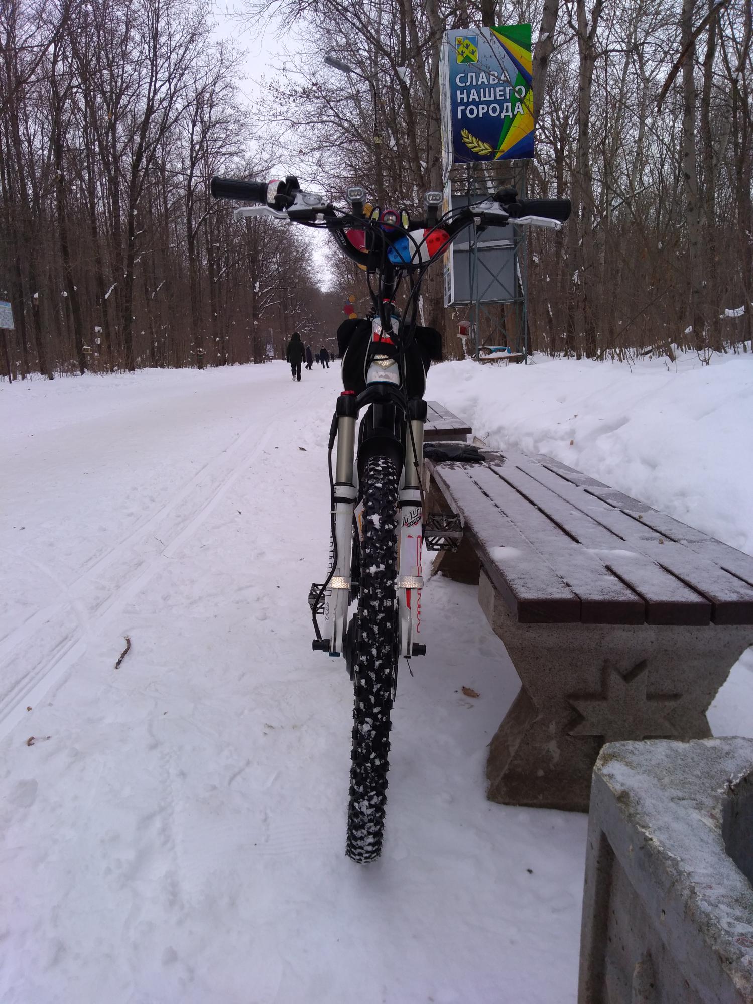

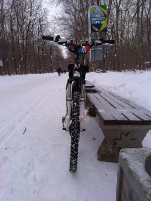

Олег Седой
Вот так теперь выглядит мой вел.
И усилители дропаутов выглядят прилично и почти незаметно, как я и хотел.
newsky526
Цитата: Олег Седой от 02 Фев. 2019 в 17:52вот так теперь выглядит мой вел
Крыло бы переднее, по-нормальней поставить. Усилки- зачётные!
