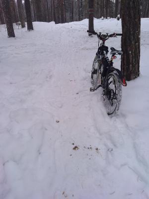

Ну что же, можно дать краткий отчет о двух днях на двуконфиге, так как сегодня ездил на родник за город (туда-обратно 30км) :
1. Тяга , конечно, выросла заметно. И даже не столько в тяге дело, сколько в совместной работе тяги и управления велом. Ездил и на 1кВт и 1,5кВт, но там совсем другие ощущения: да, есть ощущения мощи и силы, но тут всё по-другому.
2. Очень быстрый, но в тоже время плавный разгон : не знаю,что влияет - ручка газа или контроллеры (скорее всего всё вместе), но нет резких рывков. Это как нечто сильное и большое, которое осознает свою силу и поэтому динамика разгона очень уверенная.
3. Управляемость вообще выше всяких похвал (А то кто-то пугал меня гироскопическим эффектом - ответственно заявляю : хрень полная!)
4. Прет и по каше из снега, песка и грязи (фото будет ниже), а также через небольшие сугробы.
5. Интересные данные по показателям дисплея и кулометра : раньше с 500вватником при скорости 25км/ч LCD3 показывал мощность 230-250вт , а теперь 70-90вт ( дисплей поддерживает связь только с задним движком на 500вт). Даже при скорости  35-40км/ч данные очень впечатляющие, особенно на кулометре. Я понимаю, что мощность распределяется между двумя движками, но все-таки!
6. Ну и конечно же скорость. Куда без неё?!!
Было 42-45км/ч, стала - 48-52км/ч. При этом в пике кулометр показывал 1,5кВт.
Но я ездил на 1,5кВт ДД - это всё равно не то!
Просто вел стал совершенно другой, управляемость достигла невиданных высот, появилась предсказуемость в поведении на дороге и потрясающая маневренность!
И я - счастлив!!!
Но, есть одно НО : при скорости более 50км/ч 350вватник начинает шуметь, но при этом не нагревается (несколько раз проверял после тапки в пол). Поэтому ограничу его мощность до 600вт и хватит с него.
Как-то так.
Олег Седой
Вот первое фото по шоссе : я по такой дороге даже зигзагами ехал.
А второе фото: это подъём от родника - раньше я в эту горку пешком велосипед тащил, а теперь сам заехал.
