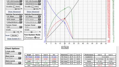

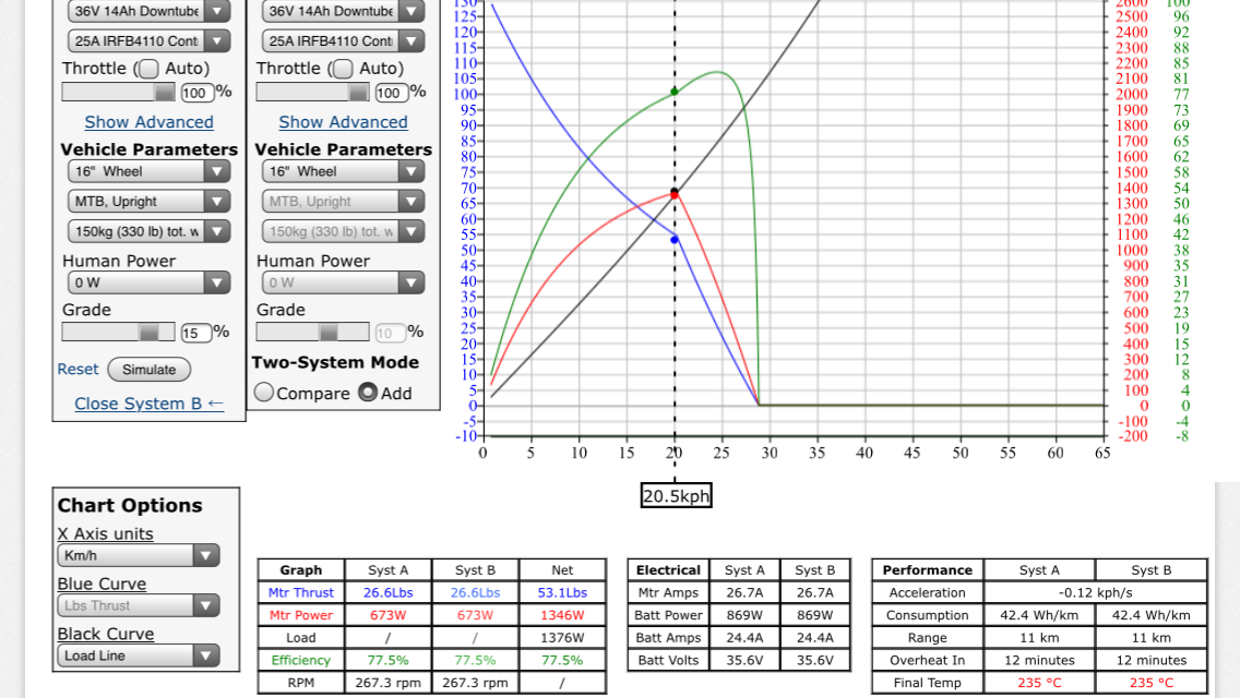

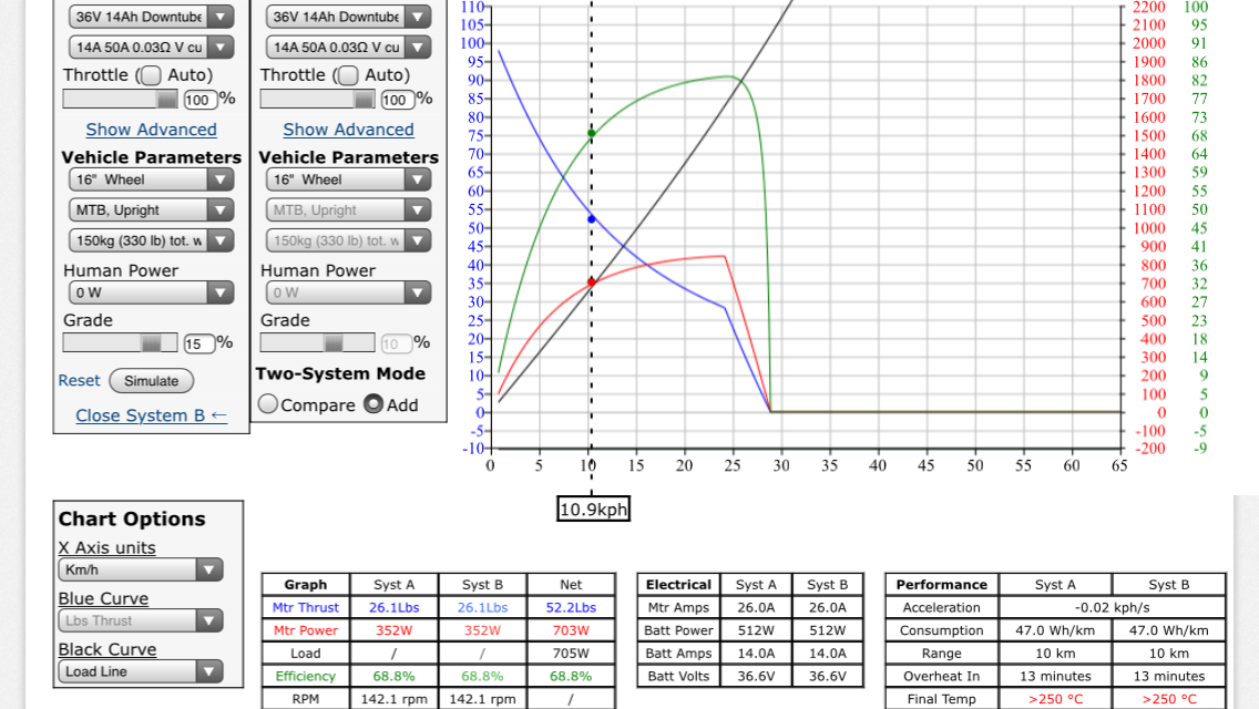

Моя ошибка вот ещё в чем.
Я раньше подъем 15% просчитывал для двух 8Т МАСов. И они без педалей берут такой подъем  на скорости 12 км/ч (с долгосрочным нагревом до 118С):
https://www.ebikes.ca/tools/simulator.html?bopen=true&motor_b=MMAC8T&motor=MMAC8T&batt=B3614_PF&batt_b=B3614_PF&autothrot=false&cont=cust_14_50_0.03_V&cont_b=cust_14_50_0.03_V&mass=150&mass_b=150&hp=0&hp_b=0&throt=100&grade=15&grade_b=10&k_b=1&throt_b=100&whee&wheel_b=16i&wheel=16i&add=true&blue=Lbs
У меня же лёгкие моторы, и нужно считать для близкого им Bafang G01 St:
https://www.ebikes.ca/tools/simulator.html?bopen=true&motor_b=MG01_STD&motor=MG01_STD&batt=B3614_PF&batt_b=B3614_PF&autothrot=false&cont=cust_14_50_0.03_V&cont_b=cust_14_50_0.03_V&mass=150&mass_b=150&hp=150&hp_b=0&throt=100&grade=15&grade_b=10&k_b=1&throt_b=100&whee&wheel_b=16i&wheel=16i&add=true&blue=Lbs
Скорость получается 11 км/час и перегрев (>250С). И даже при помощи педалей (150 Вт) на скорости 14км/ч моторы будут в зоне перегрева (169С) и неконфортного каденса (буду убивать колени).
Интерестно, что увеличив мощность, скорость возрастёт до 20 км/час и перегрев будет находиться на том-же уровне:
https://www.ebikes.ca/tools/simulator.html?bopen=true&motor_b=MG01_STD&motor=MG01_STD&batt=B3614_PF&batt_b=B3614_PF&autothrot=false&cont=C25&cont_b=C25&mass=150&mass_b=150&hp=0&hp_b=0&throt=100&grade=15&grade_b=10&k_b=1&throt_b=100&whee&wheel_b=16i&wheel=16i&add=true&blue=Lbs
но я смогу эфективно помогать ему педалями, так как обороты будут в зоне комфортного каденса!
Так и сделаю  :wow:
