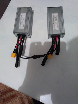

Чё хотел спросить: вот скоро придёт провод джульет для ПАС. А при подключении к одному из контроллеров - оба движка будут работать или как?
LeoDron
Если запаралелишь сигнальный провод, то оба.
Олег Седой
А если у меня запаралеллены не провода, а контроллеры через перемычку, то всё равно надо?
Вот на фото видно, что из контроллеров выходят провода с желтыми разъёмами 3пин - это для ПАС.
