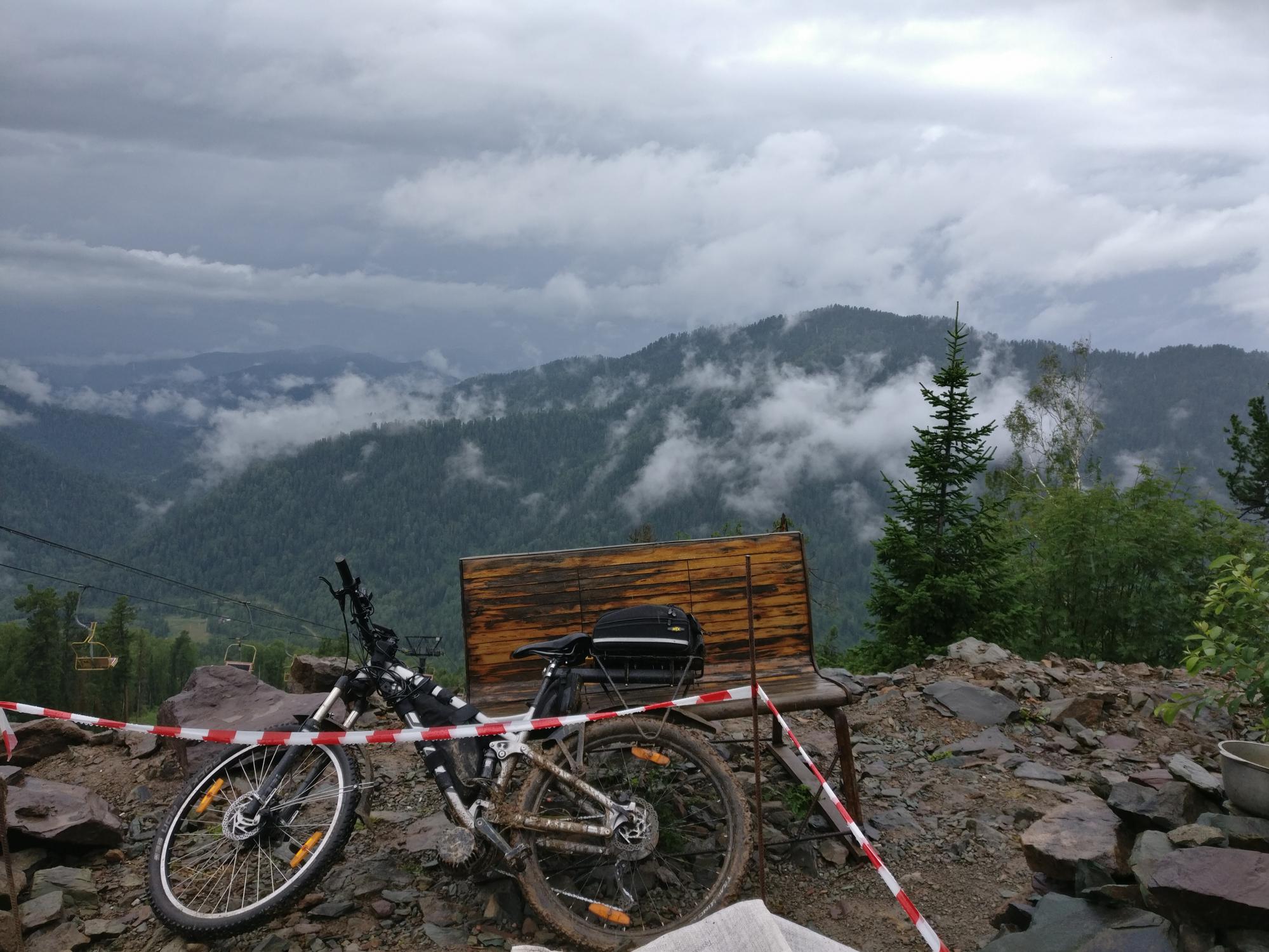

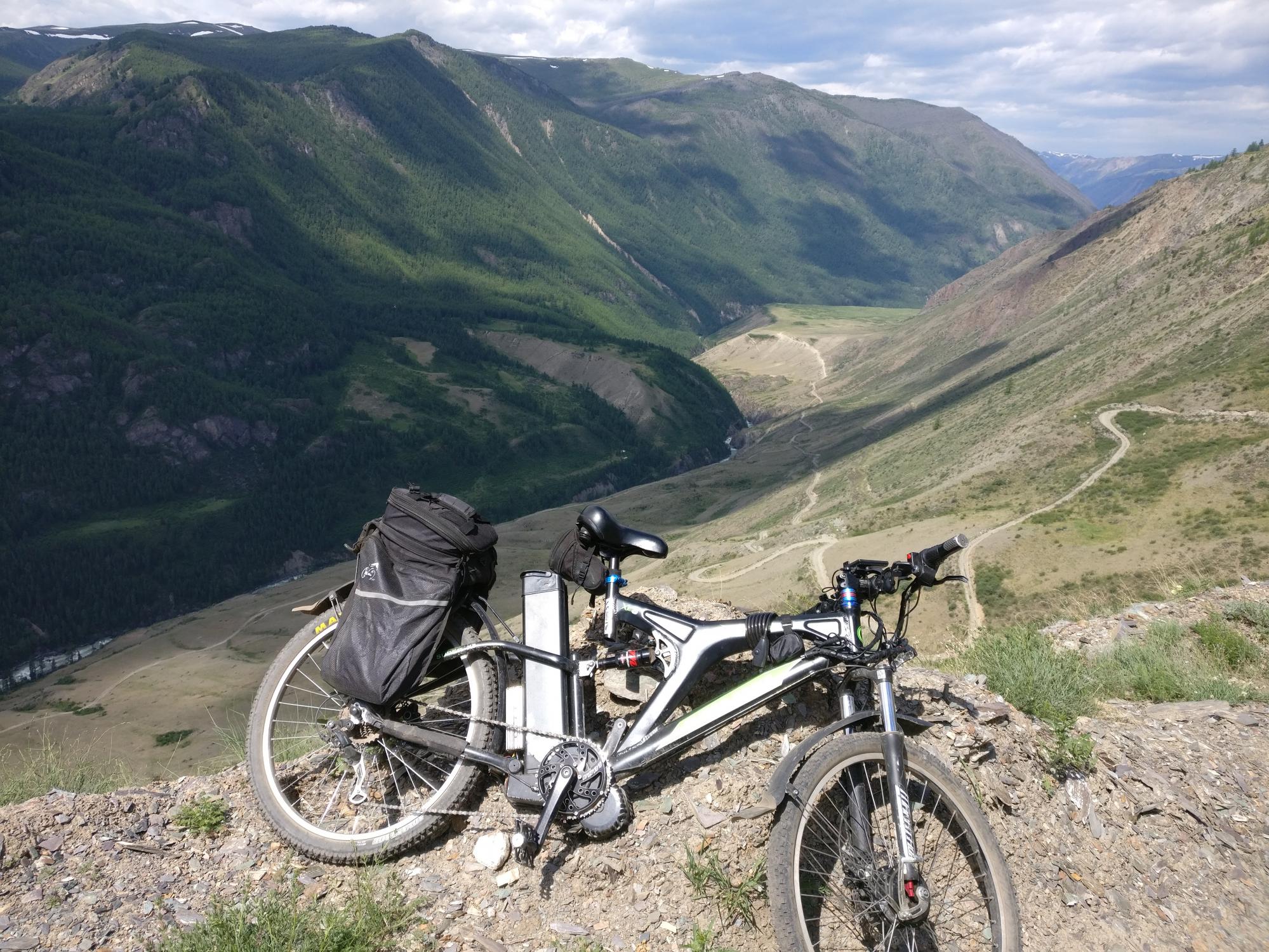

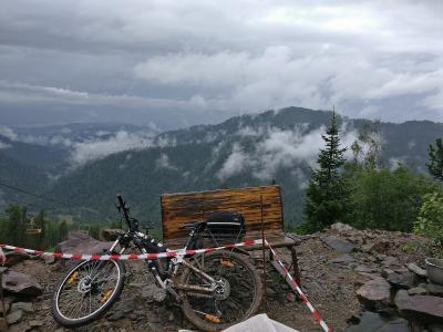

SG_
Цитата: Олег Седой от 11 Март 2019 в 20:20
А реально кто-нибудь брался за это дело?
вот трехмоторник :)
щас он уже двух, задний выкинул за ненадобностью и теперь там нормальная кассета с большим диапазоном.
вот двухмоторник
концепт удачный и для каких условий делалось понятно по фото.
