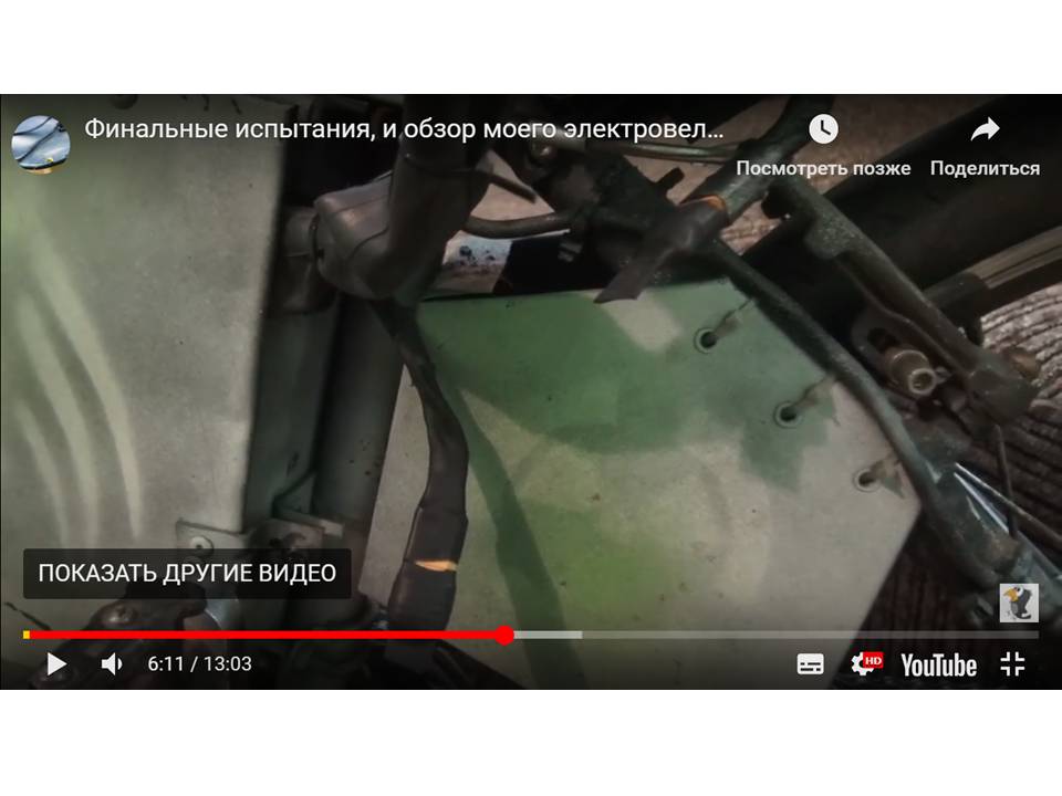

Финал. Сборка готова, протестирована, и радует хозяина.

BSV
Цитата: Шмель от 16 Март 2019 в 01:52
Что за защита стоит на заднм колесе?
Какие конкретно автоматы использовали, название. марка, можно?
Сколько времени прошло с "задумки" до финала?
Как пришла идея, этого замечательного дизайна, в стиле милитари?
Колонки хорошо слышны, когда мурлыкают что то, во время движения?
PS Кожаный обвес, классно смотрится, а я всё думал, куда деть в гараже который от байка остался, если натяну на свой, не будет ли кич и не поднимут ли меня байкеры из мотоклуба на смех? А щас гляжу, достойно выглядит...
Защита на заднем колесе самопал, делал потому что крыло не стало как надо. И пусто выглядело.
Какие конкретно автоматы использовали, название. марка, можно? - Я хз, купил на рынке первые попавшиеся.
Зима.
Легко. Херово покрасил, и начал как-то спасать ситуацию.
Да. Но благодаря тому что они на руле. Под седлом было плохо.
