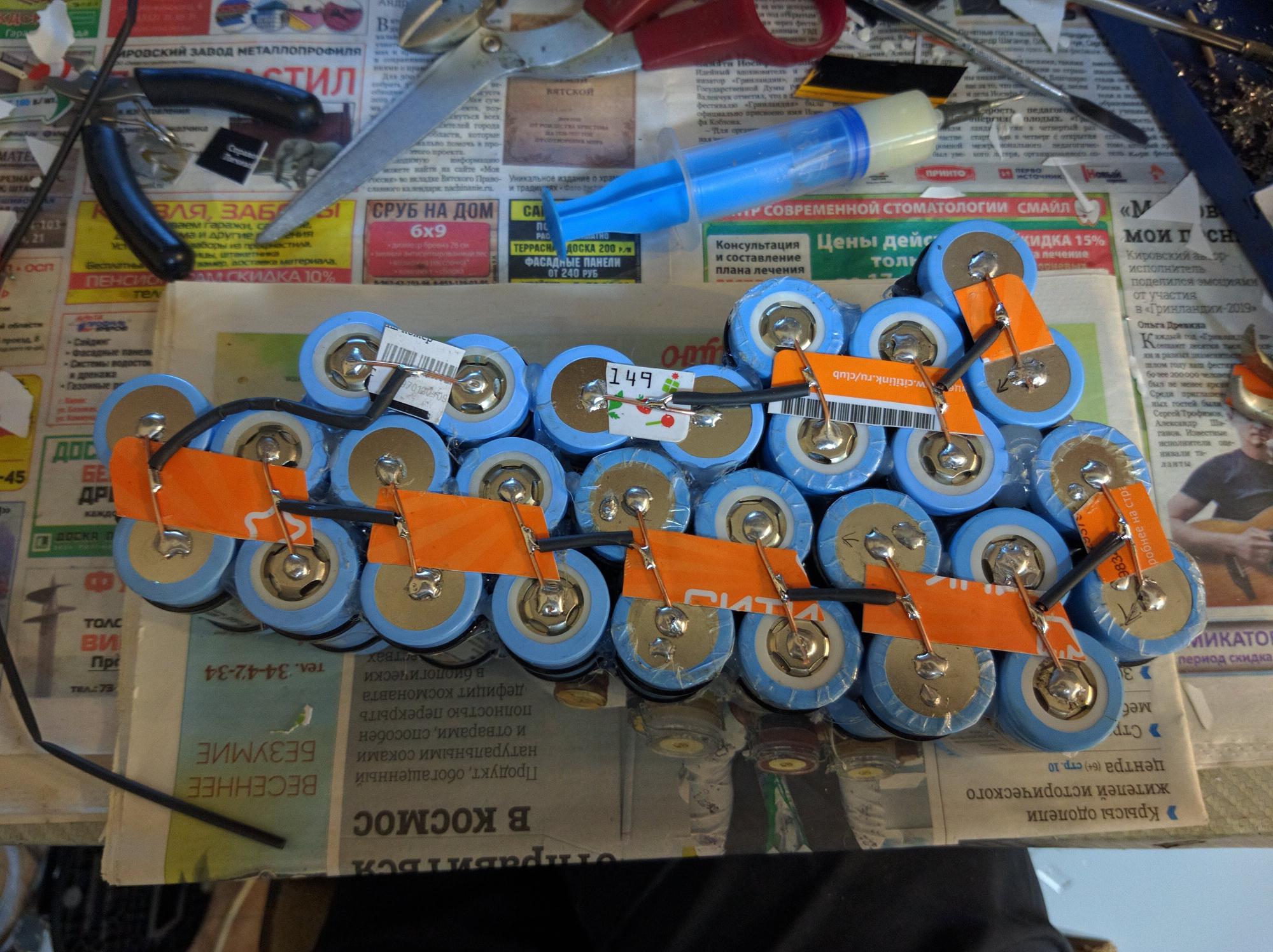

Изначально батарея была на 36в, но не хватало максималки, решил увеличить напряжение, собрал из 28шт 26650(14S2P), щас топит хорошо но не хватает ускорения на низких и средних скоростях. Вот взял второй двиг, буду эксперементировать =)

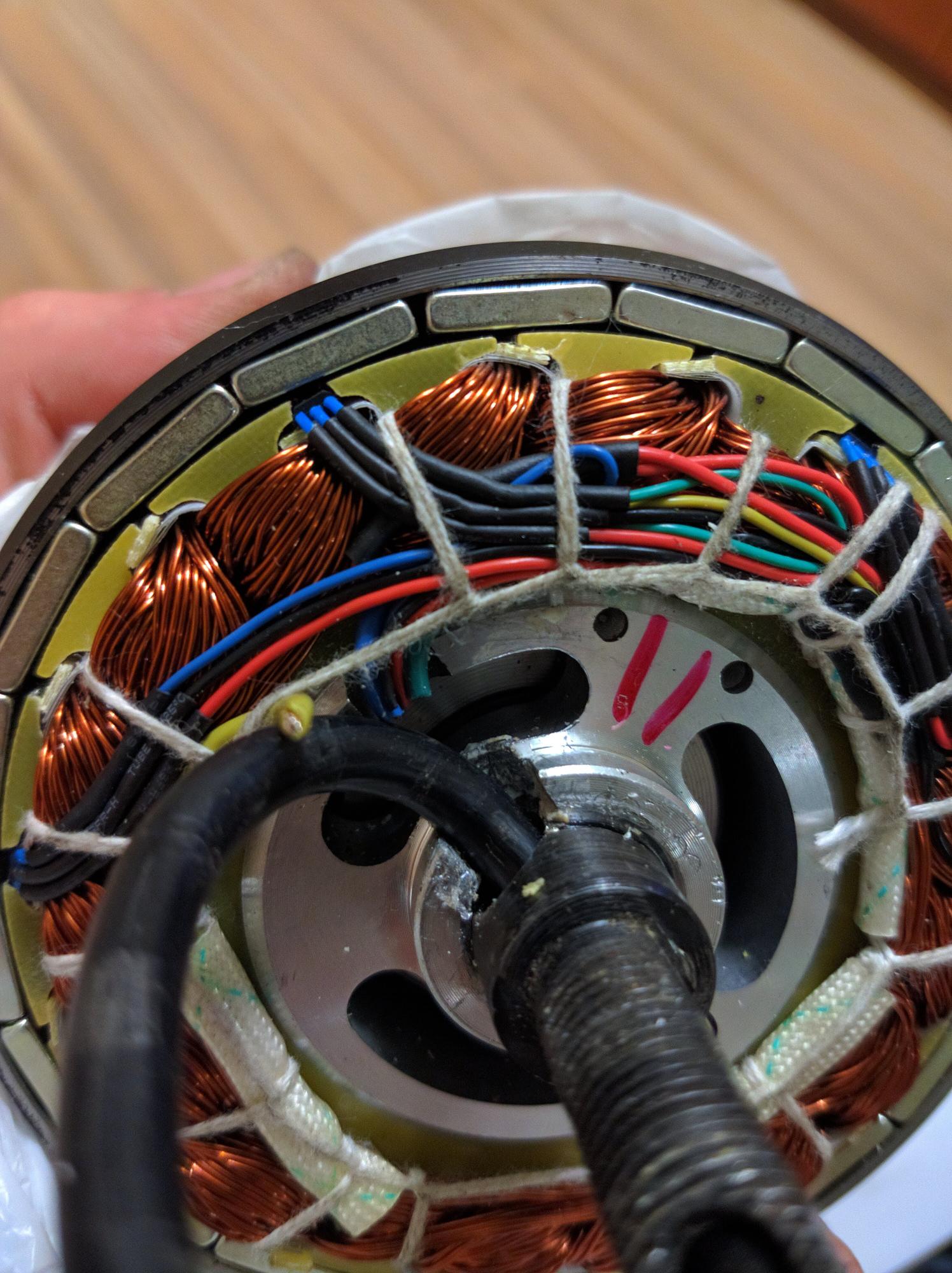

Фото внутренностей нет?
dimon153
Цитата: edw123 от 05 Март 2020 в 21:34Фото внутренностей нет?
Есть конечно, перебирал провода, тк зимой лопнуля изоляция на проводе, у ног вилки где есть ход(вилка воздушка, плюшевая), укорачивал егонного.

Цитата: dimon153 от 05 Март 2020 в 22:54
Есть конечно
Фото редуктора интересно, диаметр статора, ширина магнитов.

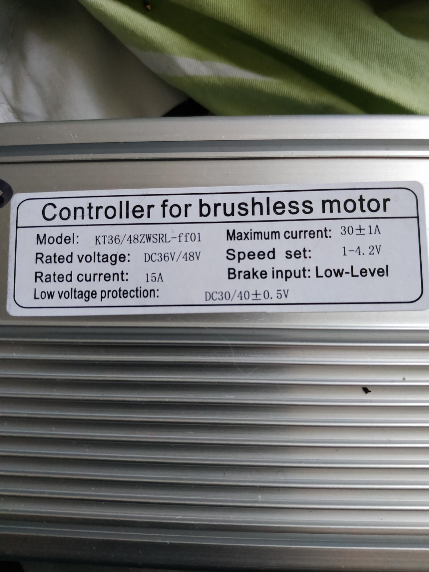

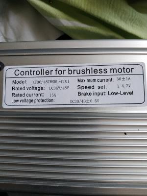

есть,батарея 48 вольт, два мотора от куго жди бустер 1200 ватт каждый, безхолловые, купил два контроллера kt серии и дисплей kt 8, ручка газа и тормоза, возможно ли все это собрать чтоб работало?
satell
Эти контроллеры не имеют безхолловый режим работы. Или модернизировать моторы (кстати, моторы от куги джи бустера в номинале 500 ваттные) или покупать универсальные контроллеры.
Согласен. Этот контроллер вроде даже псевдосинус поддерживает, что есть очень хорошо, но без датчиков холла он вроде не работает :~-(
Но если мы окажемся не правы, и он и есть тот так желанный КТ и с синусом и с режимом без датчиков холла, то я первый тебе плюс в карму добавлю  :exactly:
