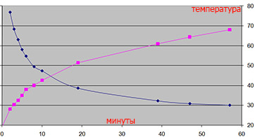

30 должно хватить. Не до комнатной, конечно  :dance: но холоднее работающего станет. 2.2кг редукторник q85 в комнате охлаждается с 80гр до 35гр за 30 минут, до 30грд за 60 мин. Тут вот кривульки для нагрева и для охлаждения. Мощность нагрева - 20Вт совсем без обдува.
[user]Gunner[/user], тут ещё такой интересный момент: температура на остановленном в начале даже поднимется и только потом станет спадать. Из-за того, что внешний корпус всегда хорошо охлаждается потоком и заметно холоднее обмоток, а как только остановить, то отвод тепла сильно снизится и корпус доразогреется до большей температуры от внутренностей.
