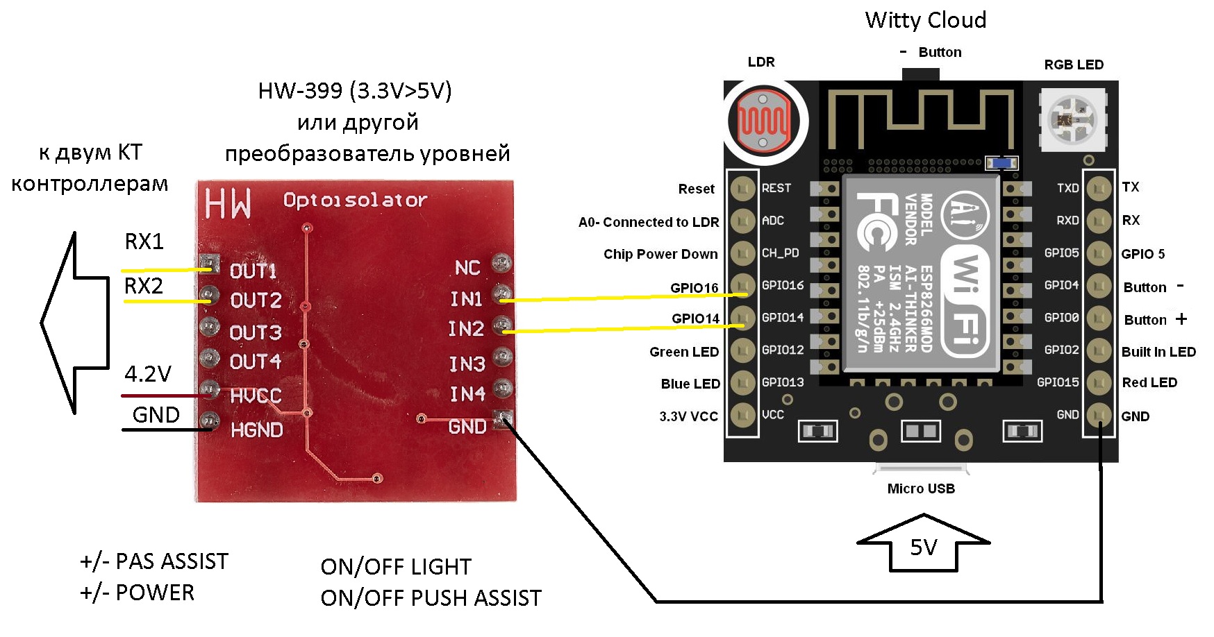

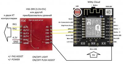

Любителям минимализма https://electrotransport.ru/index.php?msg=1893086
Прошивка для ESP8266 (в принципе ее несложно адаптировать под какую ни то ардуину ). Шлет настройки в 2 КТ контроллера, можно повесить на руль пульт (2 кнопки) и изменять уровень PAS, ограничение батарейного тока, включать свет и сопровождение.

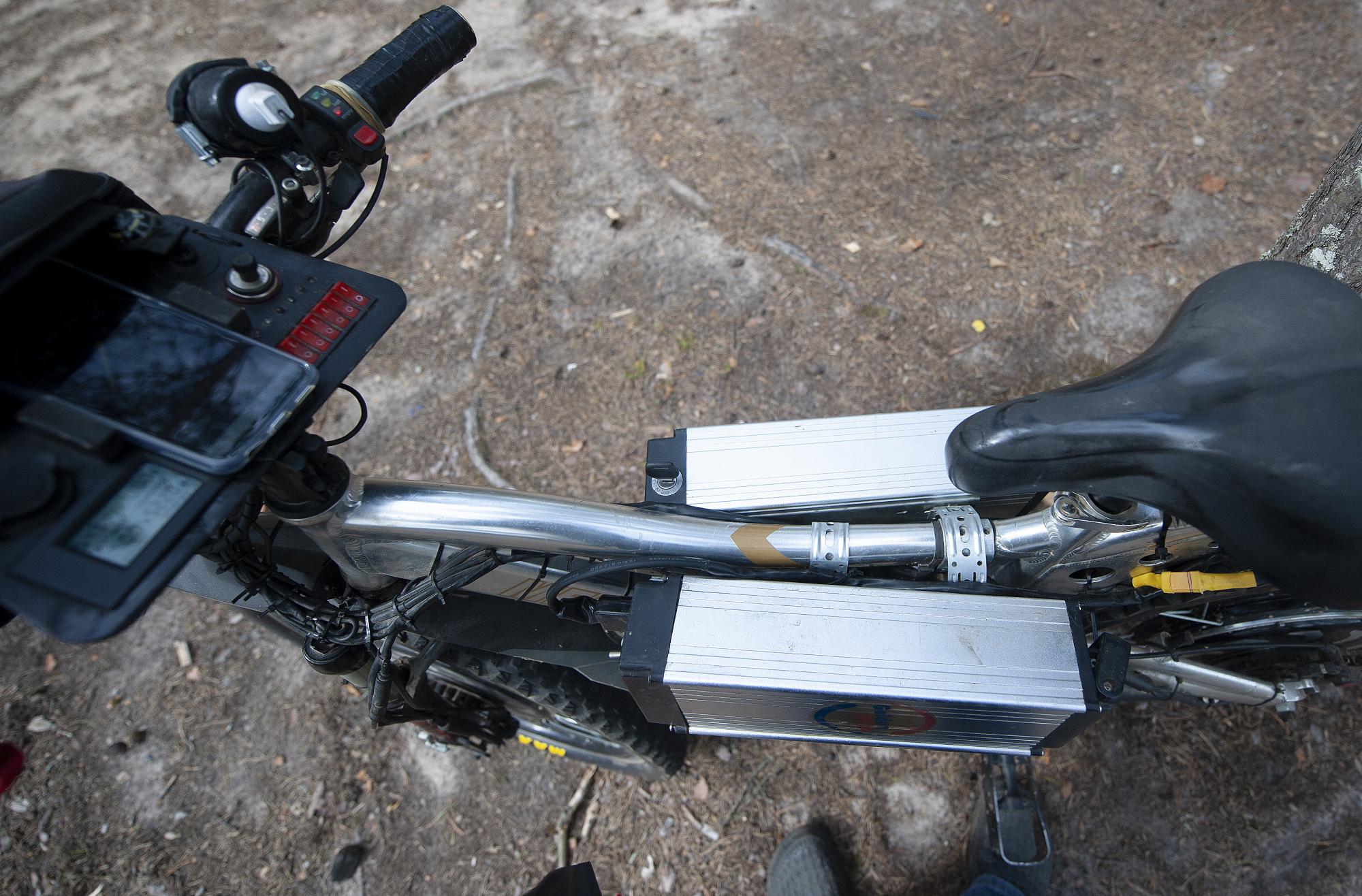

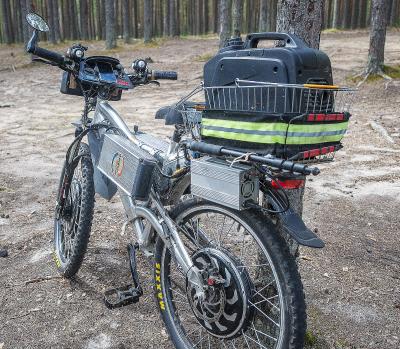

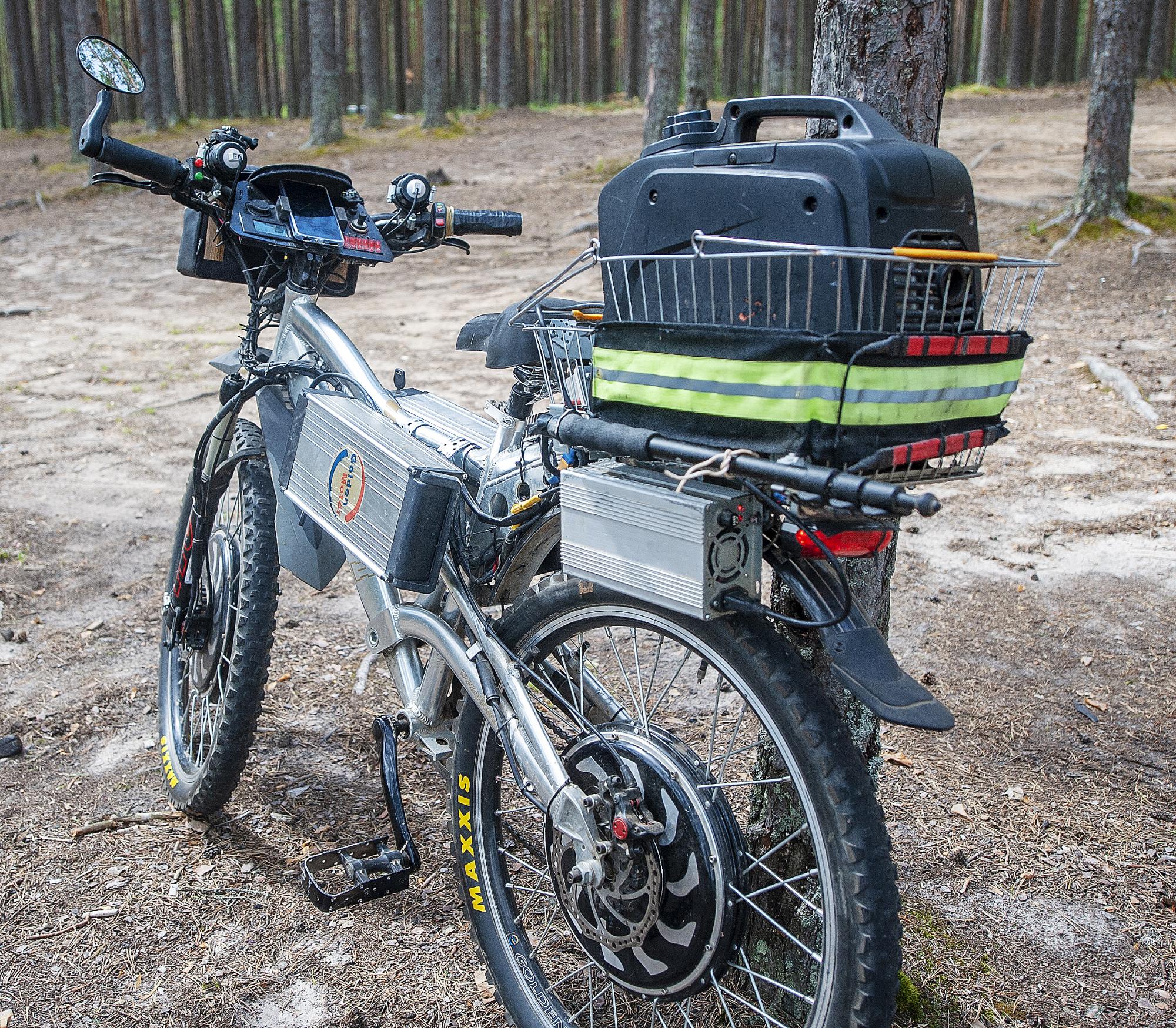

Начало сезона в этом году у меня явно затянулось . Преследуют тёмные правители вселенной. Все четыре выезда закончились неудачей. Первые два - ещё на старте, после 5 км пути, пришлось возвращаться домой. Третий выезд, уже на возврате отказало электрооборудование, причём по моей вине, вернулся кое-как на одном генераторе, но до дома доехал. Четвёртый -на возврате в пяти км от дома сдулось заднее. Пришлось катить вручную. Дико устал. Поднял вел домой и сразу в мертвецкий сон.
На снимках преобразования сделанные перед сезоном. Аккумуляторы перенесены на среднюю трубу. Заменена и рационализирована проводка. Из-за аккумов удлинены педали.
Развесовка улучшилась, но надо привыкать к велу. На песке там где ожидаешь пробуксовку переднего и соответственно снос, её нет, останавливался и ноги выставлял зря. Но стали уставать руки, по приезду аж ломят.

Связываешь это с присутствием  гири в переднем колесе и  ухудшением работы амортизатора вилки, или со смещением центра тяжести?
КМК, 350Вт мотора за глаза спереди и странно, что  нет  пробуксовки.  А руки могут уставать, так как  скорость на сложных маршрутах выросла, и соответственно лишнее напряжение в руках/плечах, а они они по феншую должны быть раслаблены. Глянь статьи для мотоспорта, много полезного найдешь.  Я бы и перелний аморт у них глянул - с таким блином мотовилка уже просится.

Цитата: LeoDron от 22 Июль 2020 в 07:49Связываешь это с присутствием  гири в переднем колесе и  ухудшением работы амортизатора вилки, или со смещением центра тяжести?
Дороги не изменились, скорость там та же... Смещение центра тяжести.  Руль стало труднее крутить.. Не беда, когда-нибудь и к этому привыкну.
С пробуксовкой переднего я первые два года боролся. Наконец нашел - убавил акселерацию на переднем до 60% (подбором)
Видел, снимал кроссовые мотики, мечтал о таком за грибами ездить. Но и эта вилка ещё держит, маниту, воздушка, у китайцев по случаю купил, подкачиваешь раз в год.
