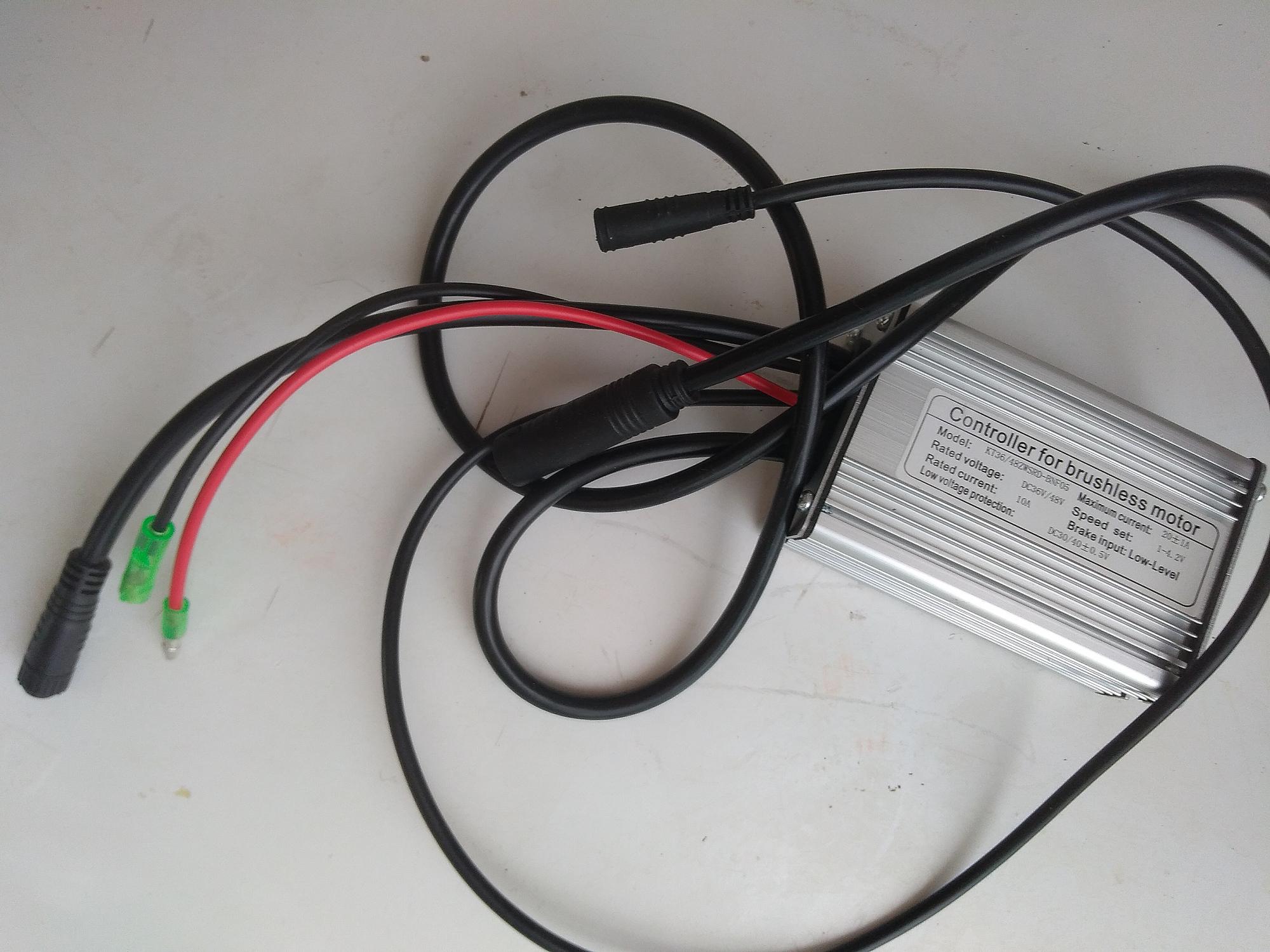

Кстати, всё-таки мне интересно: в том же лифорсе контроллер для двуконфига по 17а на движок как будет работать? И вообще, такие контроллеры одно целое или туда просто 2 контроллера зафигачили и всё! :bw:

Цитата: Олег Седой от 18 Окт. 2020 в 19:06Кстати, всё-таки мне интересно: в том же лифорсе контроллер для двуконфига по 17а на движок как будет работать? И вообще, такие контроллеры одно целое или туда просто 2 контроллера зафигачили и всё!
спросить бы продавцов, а по цене совсем дешево, особенно если сравнивать с адаптто, контроллером который умеет в паре работать.

MoRoman
если вы про этот контроллер
то это два в одном... у меня есть такой...

Да, про этот контроллер.
Спасибо!
А в работе он как?
MoRoman
Цитата: Олег Седой от 27 Окт. 2020 в 14:35А в работе он как?
пока никак, проект не закончен, нет времени заниматься...
