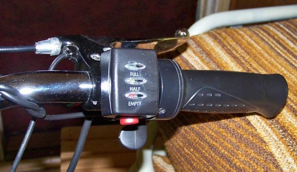

Ivsem
Цитата: edw123 от 04 Июнь 2020 в 17:19Некоторые используют две ручки газа, кому хочется поощущать полную власть.
Я уже много лет катаю на двухмоторнике (передний редукторник, задний ДД) с двумя ручками газа под одну руку. Для меня сие оптимально, бо при передвижении по песку приходится по разному дозировать мощности вливаемые в передний и задний мотор.
