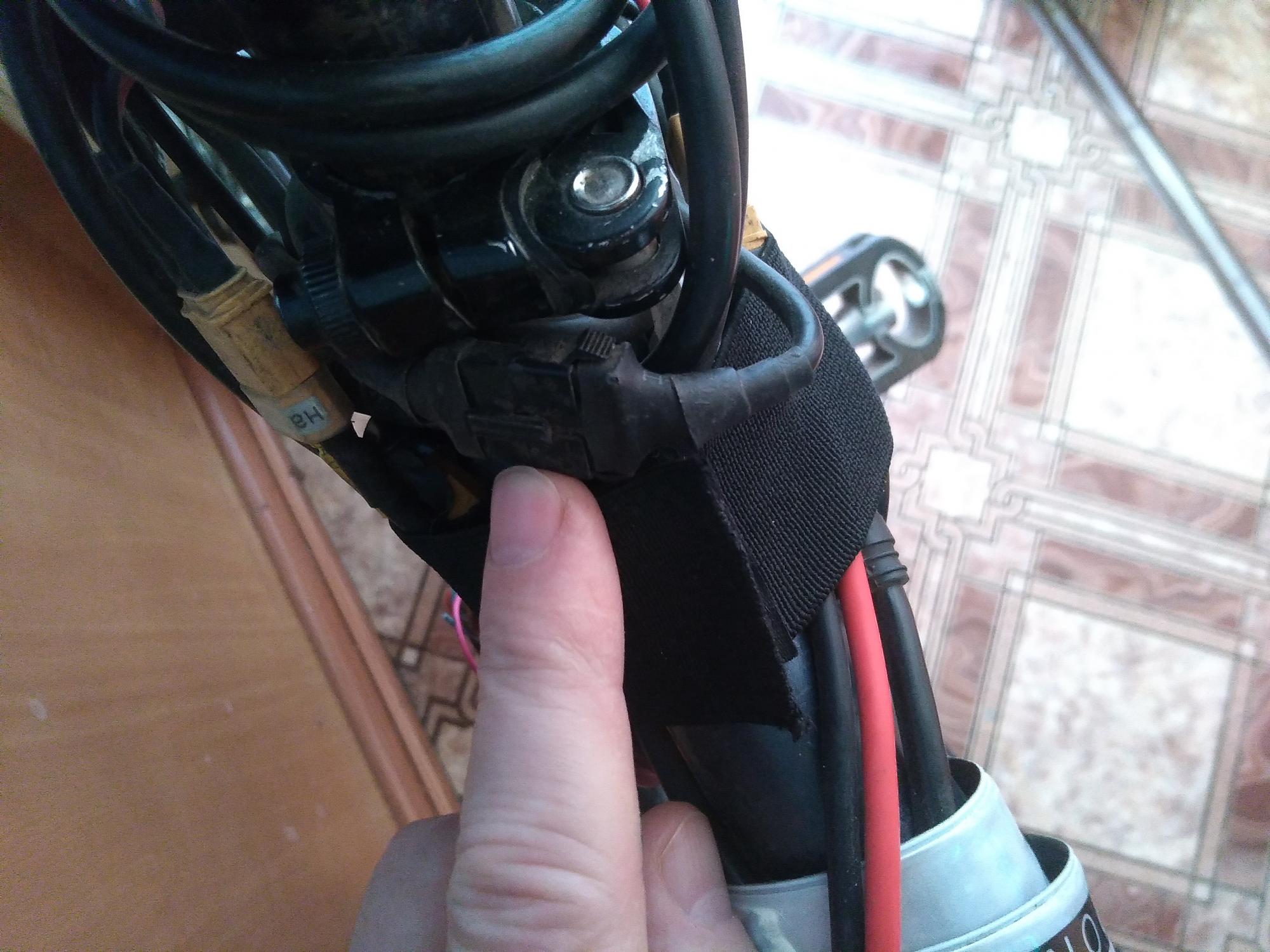

Тогда я вот что хочу:
Увеличить вольтаж заднего 500вватника с 48 до 60в, купив контроллер 60в 25а и дисплей LCD3 на 60в. А что касается батареи, то существующий NMC на 48в 21а*ч будет работать с передним 350вватником вместе с контроллером и дисплеем на 48в, а для заднего планируется АКБэшка на 60в 12-15а*ч.
Всё должно работать от одной ручки газа.
Какие подводные камни могут быть с таким раскладом?
Или может будет проще, как Satell , поставить повышайку на задний 500вватник , повысив напряжение до 58,8в?
Что скажут уважаемые форумчане?!!

Меня смущает перемычка, которая соединяет оба контроллера, когда один из контроллеров будет на 48в, а другой - на 60в:
