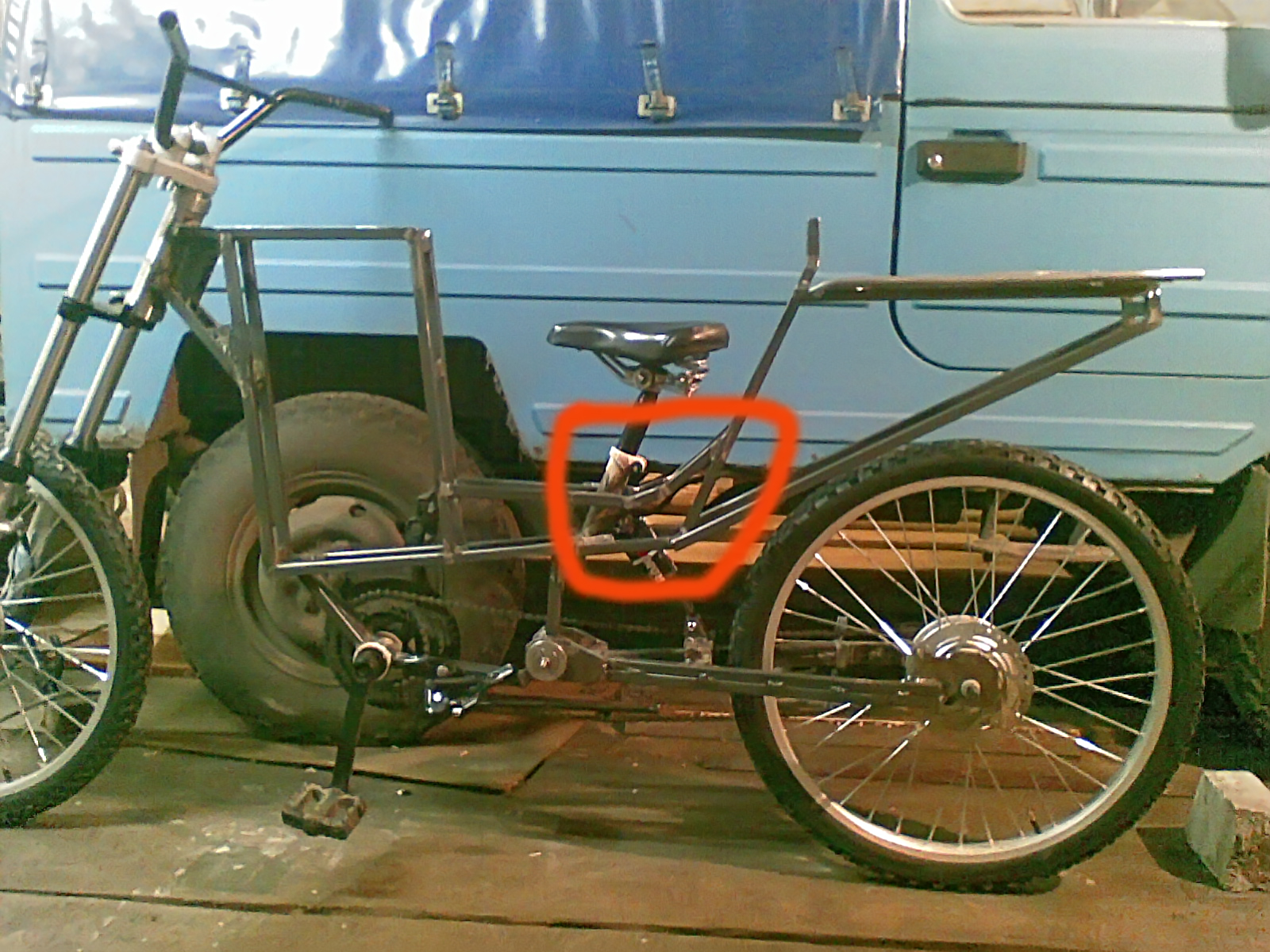

Нашёл в сети .. Неплохая штучка, жаль багажника нет .
https://www.youtube.com/watch?v=st8ChQIEUj8
ni_kola
Багажник вварить не проблема и не только багажник.
А вот 30 кг веса не мало, хорошо у меня гараж в 10 метрах от подъезда.
Круизер "Везёт" 2Х350Вт-10Т-R16-мото, 48В20А, 40км/ч, 50кг.
SHURENS2
Ой шайтан! шайтан !!! Подскажите, уважаемый сварщик - механик, какое сварное соединение лопнет в первую очередь ?
ni_kola
Я хоть и на ощупь варю, но лопнет не раньше чем проржавеет до дыр.
Цитата: SHURENS2 от 08 Янв. 2018 в 23:08
Ой шайтан! шайтан !!! Подскажите, уважаемый сварщик - механик, какое сварное соединение лопнет в первую очередь ?[img2
Да ладно, почему обязательно соединение? Хороший сварщик не обязательно хороший прочнист.
