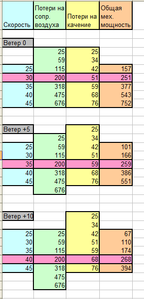

Два разных у вас дают возможность ехать секунд 30 быстрее , чем два одинаковых при сильном попутном ветре , потом придётся снижать скорость даже ниже , чем у двух медленных , чтобы остудить скоростной движок.  Очень сфероконическое преимущество.

Цитата: BattleCruiser от 14 Дек. 2017 в 14:59
Т.е. в безветрие я вполне могу ехать по равнине со скоростью 40 км/ч. А вот против ветра 20км/ч ехать со скорость 20км/ч довольно сложно.
Маленькое уточнение для правильного понимания физики процесса: против ветра 20км/ч ехать со скоростью 20км/ч легче (меньше требуемая мощность) чем по равнине со скоростью 40км/ч в безветрие, т.к. относительная скорость ветра одинакова по 40км/ч и значит сопротивление воздуха одинаково, но в безветрие по равнине на 40км/ч тратится больше энергии на преодоление сопротивления качению на бОльшей скорости езды.

Цитата: BattleCruiser от 14 Дек. 2017 в 16:32
Это конечно так, но два быстрых мотора в горку едут хуже двух разных:(
И второе - два быстрых мотора - это уже двойная покупка (или два мотора, или мотор, батарея и 2 контроллера).
Мы уже рассматривали на диаграммах что два разных идут в горку на мизер лучше: на 0,1км/ч и на 0,3% КПД.

BattleCruiser
Vik3, конечно вы правы:)
Потери на сопротивлении воздуха одинаковы - 475Вт, а вот потери на сопротивлении качения 68Вт вместо 34Вт:) Т.е. относительная разница целых 6%.

Цитата: -Владимир- от 14 Дек. 2017 в 16:34
[user]BattleCruiser[/user],  Да ,  но два медленных едут в горку значительно лучше двух разных , это же Вас не пугает. )))
Чтобы понять насколько два разнооборотных мотора хуже , представьте , что вас занесло на горку 15% и в рюкзаке у вас 30 кг )))
Добавлено 14 Дек 2017 в 16:36
[user]BattleCruiser[/user],  Два разных мотора могут ехать быстрее при сильном попутном ветре , но не долго-скоростной перегревается ))) И даже снижение скорости до уровня двух одинаковых , не решает проблему нагрева.
Про 331Вт вы правы, не на ту колонку посмотрел. Значит на большой скорости быстрый мотор будет перегреваться - буду за ним следить:)
Владимир, у меня никогда на велосипеде не будет рюкзака в 30 кг:) Я не враг своей спине:) Да и 15% подъемы довольно редки.
