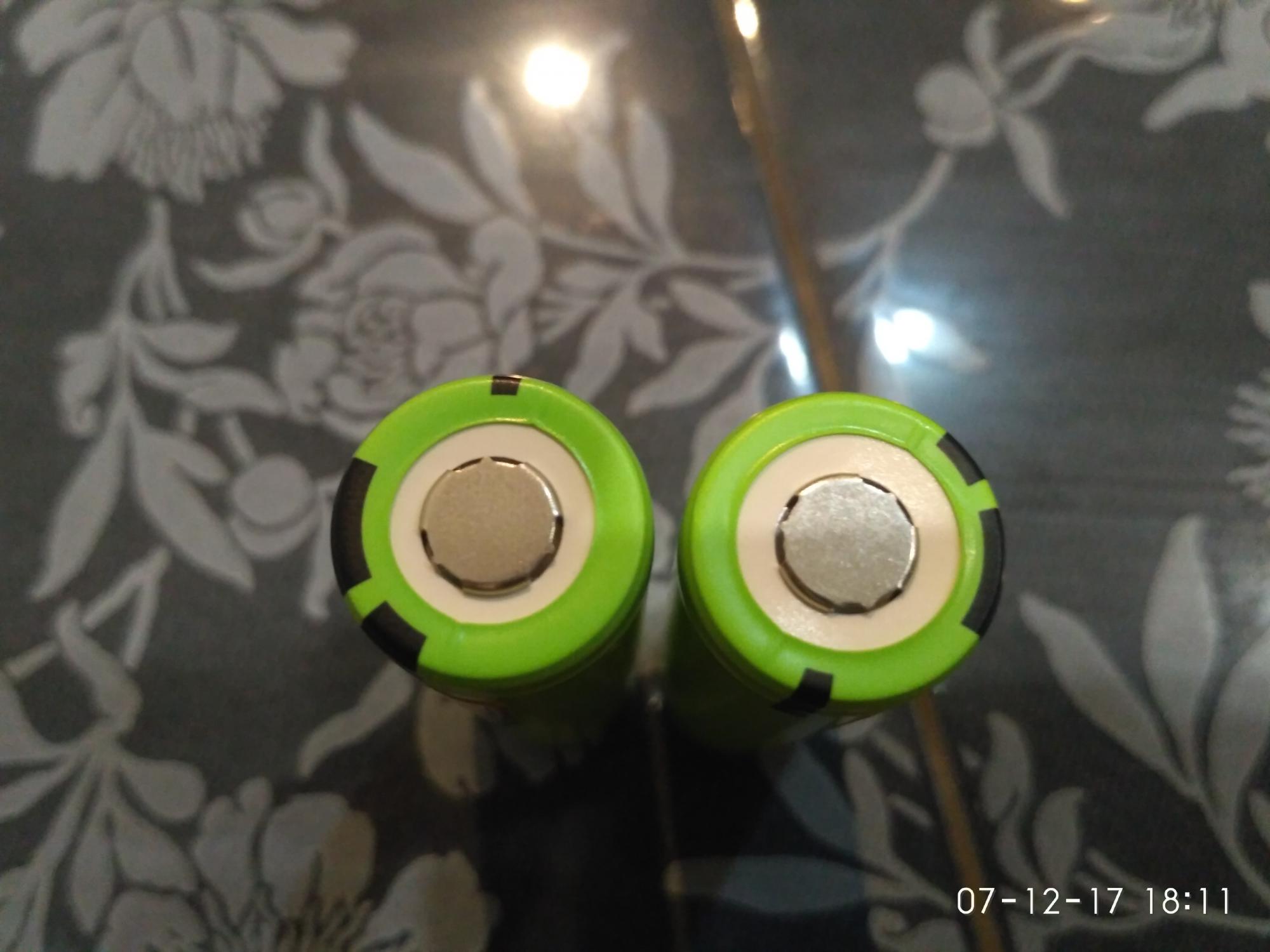

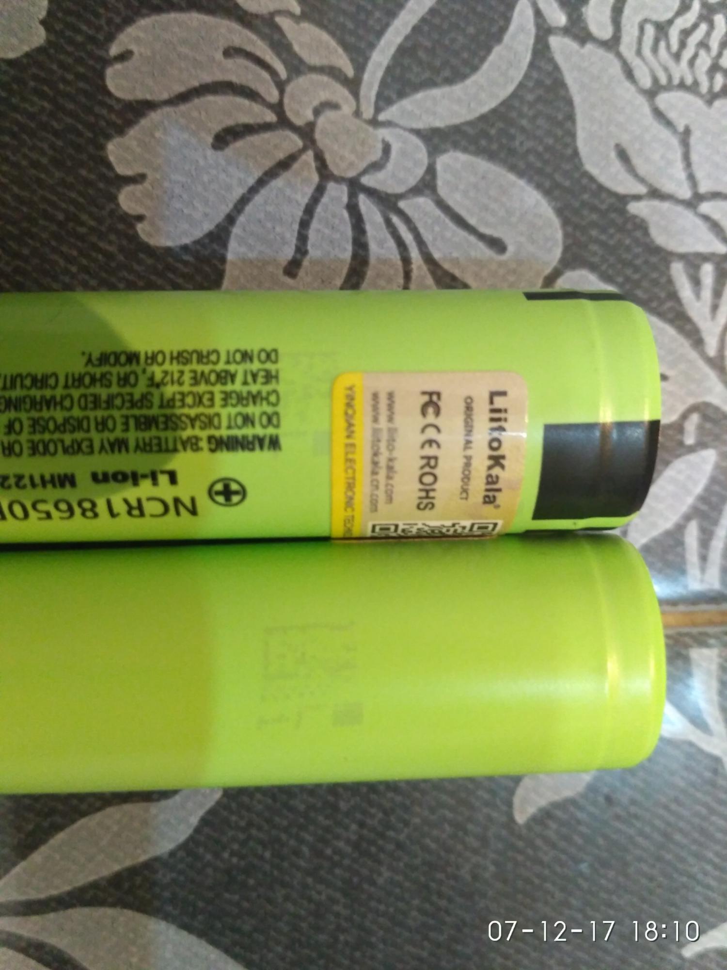

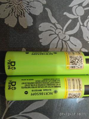

Приобрёл на тест пару Panasonic NCR18650PF  в известном магазине на Али. Liitokala lii 500 при разряде током 250ma показала ёмкость 2906 и  2942,вн. сопротивление 34 и 35,пришли заряженные до 3.50в ,дата 02.17. Под усадкой просвечивает маркировка L1, видно на фото. Как думаете, настоящие? Что означает буква D над датой выпуска? Как их ещё проверить, есть вольтметр, амперметр, но нет термометра?
по оригинальности что скажете?
[user]bobshishkn[/user], ну внешне похоже на правду. Если сопротивление и ёмкость соответствуют даташиту, то с высокой вероятностью оригиналы, потому что в подделках обычно эти параметры сильно хромают.

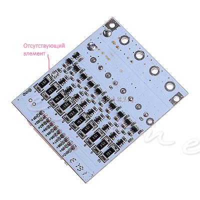

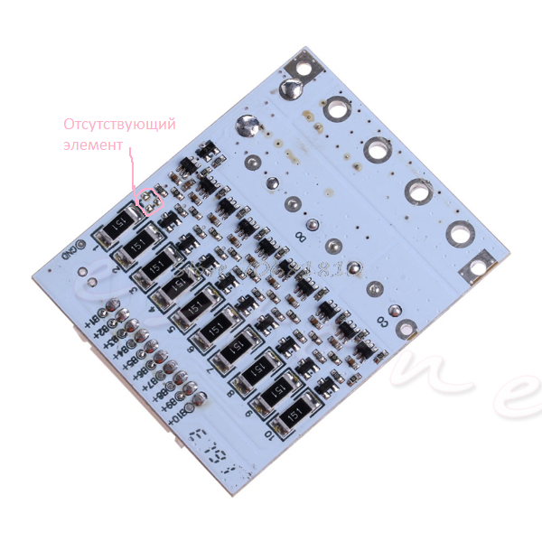

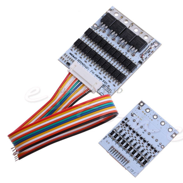

Опять у меня накрылась параллель в батареи из LG HG2. При детальной диагностики выяснилось что связано это с отсутствием управляющего транзистора в БМС (заводской брак).
Так что всем у кого такая БМС с али
Рекомендую проверить наличие тразистора в 1 ячейке, транзистор SI2301 или китайская маркировка A1SHB
