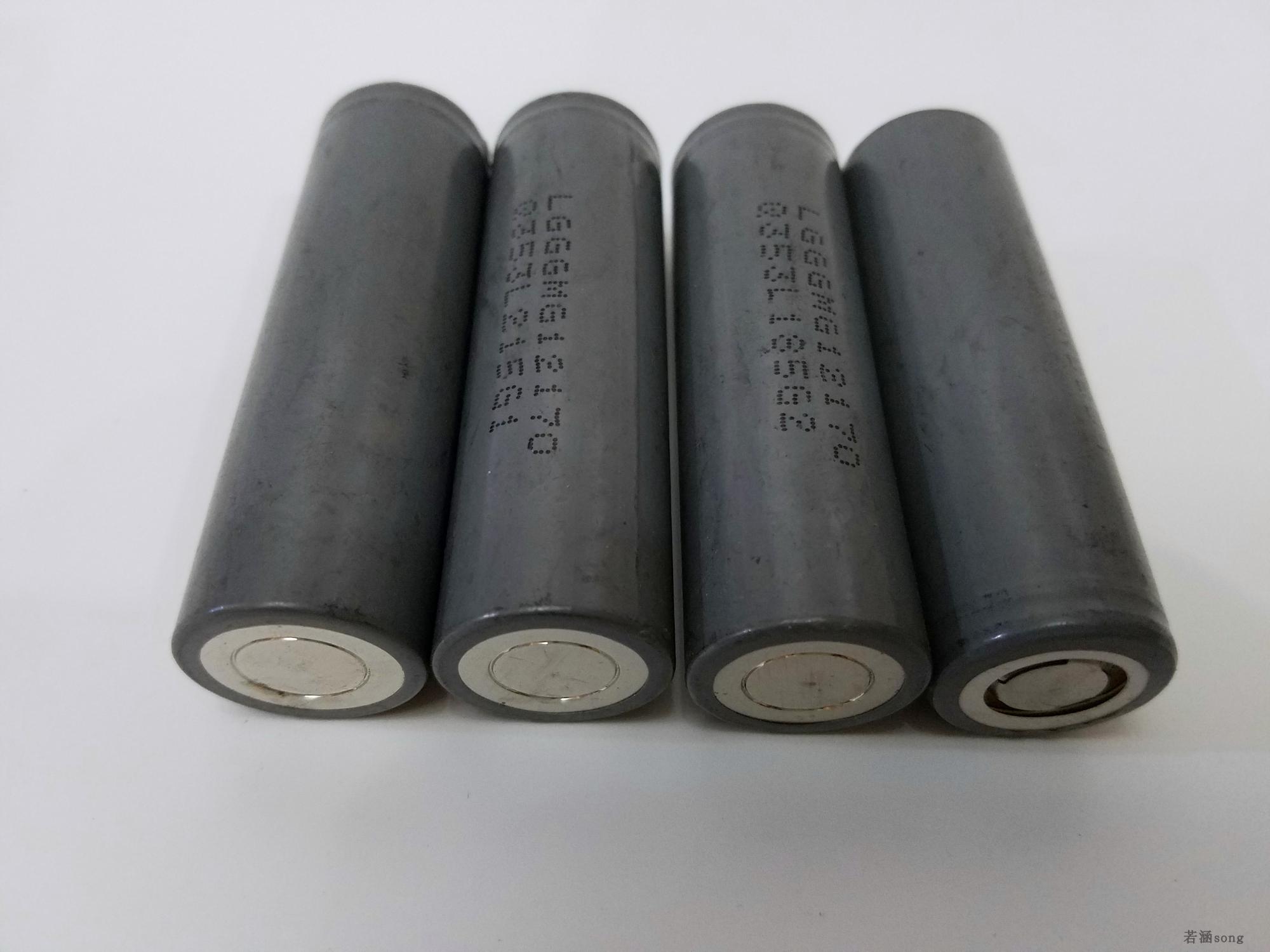

Вот и я чешу репу :bw:!!Продавец на тао проверенный туфту мне не присылал!  Производство китай! Ячейки вот такие:

Вот так выглядят LG LG INR21700 M50 5000mAh
Но они произведены в Корее!
dagest
Цитата: кабан от 03 Апр. 2018 в 22:23Добрый вечер!Никто не подскажет что за ячейки появились на китайском рынке  LG GGMG1 2170 4800mah 10a?
Может это если разряжать до 0.0 вольта?
[user]dagest[/user], ну у 21700 объём, так-то, в полтора раза больше, чем у 18650, так что нереальными эти цифры не выглядят.

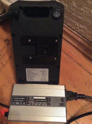

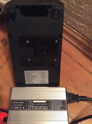

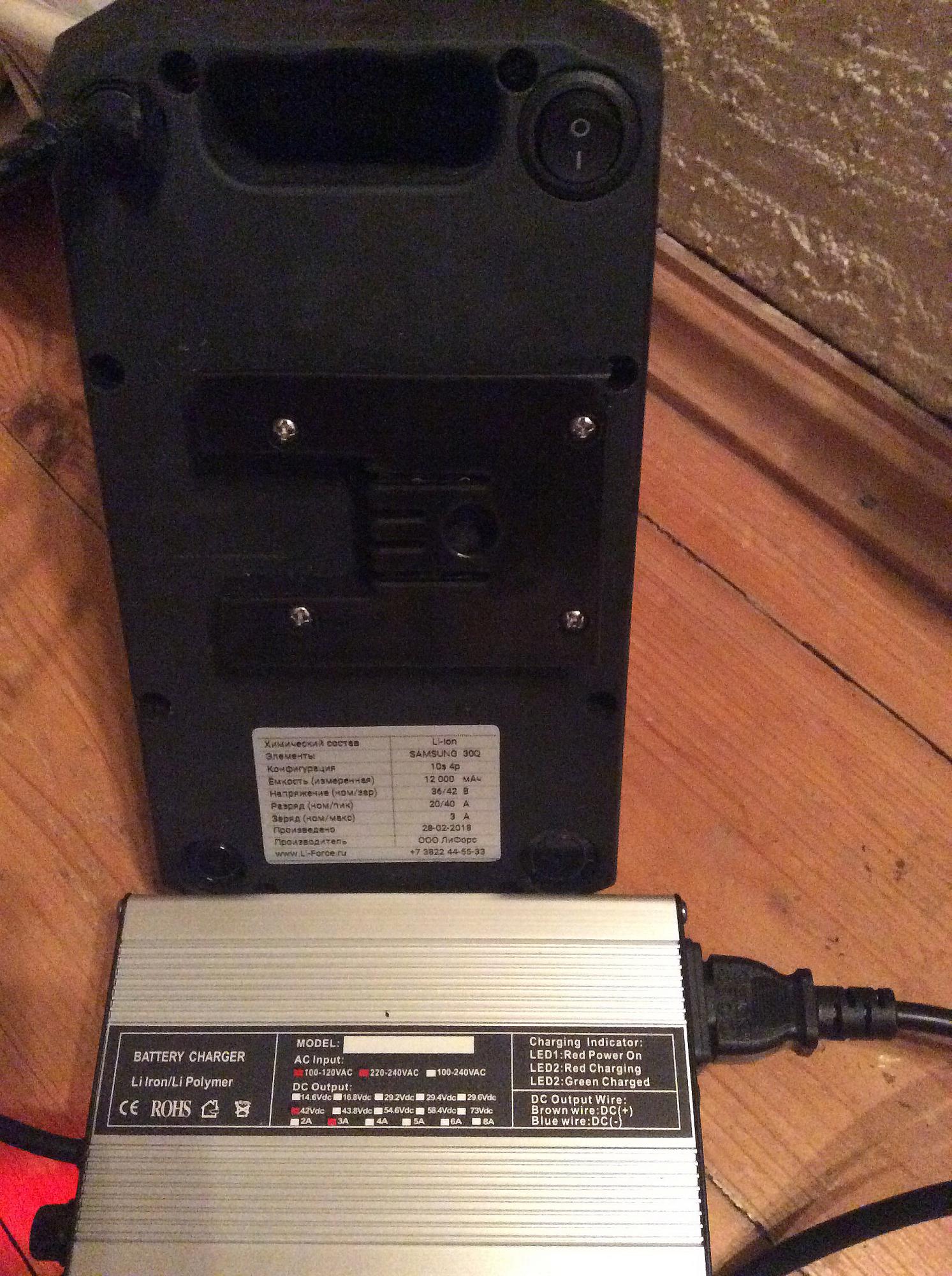

Здравствуйте.  Сегодня покатался и поставил первый  раз заряжать батарею. ( батарея новая и зарядное устройство тоже, первая зарядка).  В каком положении должна быть кнопка "0" - "I" на батареи при зарядке? ( батарея снята с велосипеда).
1) рис 1.
2) рис 2.
Спасибо.

Цитата: Роман50 от 06 Апр. 2018 в 22:48В каком положении должна быть кнопка "0" - "I" на батареи при зарядке? ( батарея снята с велосипеда).
Поставьте в «I» - включено. Но в зависимости от батареи может и в обеих позициях заряжать.
