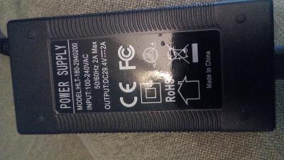

   Можно ли уменьшить время заряда батареи, поменяв З/У? Имею 7S4P где запараллелены по 2 штуки Samsung18650-25R и INR18650-20R.
З/У сейчас такое:
LeoDron
[user]manuk[/user],
У вас сейчас 2/4= 0.5 А на банку. Для 25 R производитель заявляет до 4 А для быстрой зарядки:
https://lygte-info.dk/review/batteries2012/Samsung%20INR18650-25R%202500mAh%20%28Green%29%20UK.html
Но жизни батарейкам от быстрой зарядки сильно убавится  :-(
[user]manuk[/user], ну ампер 5-6 можно в них лить, в принципе, довольно безболезненно.

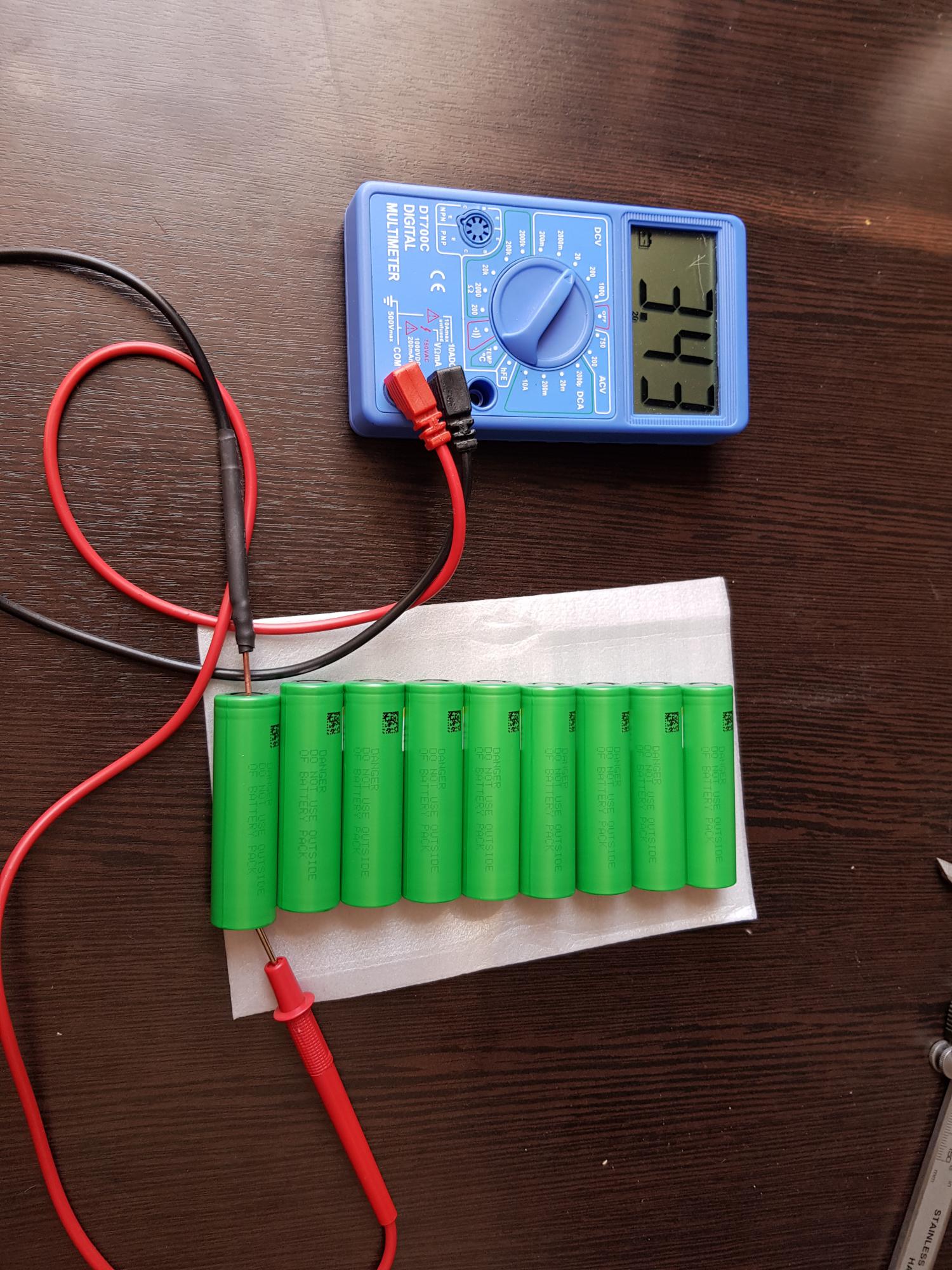

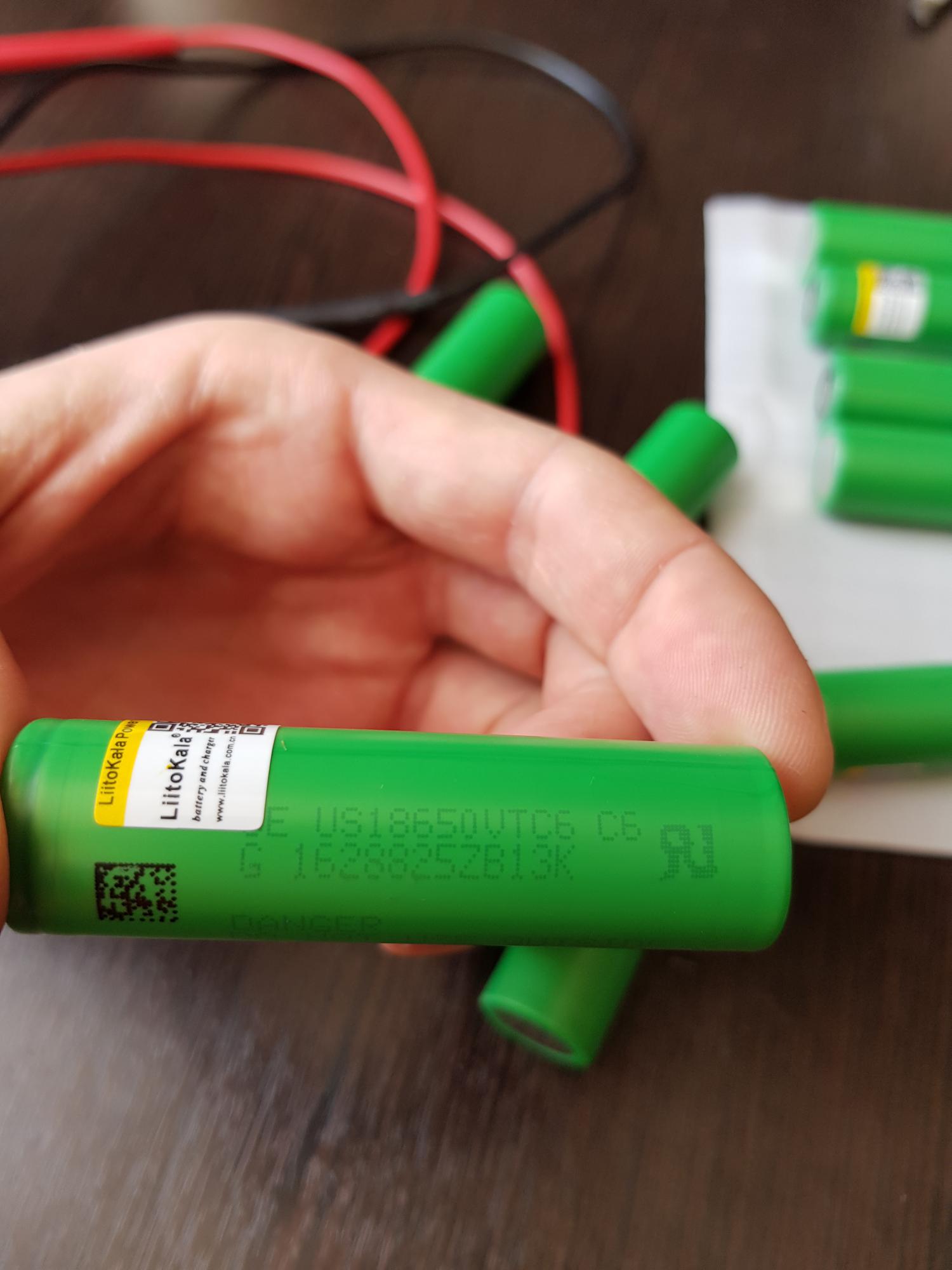

Ребята наконец то пришли мне вот эти аккумы sony vtc6, хотел узнать , есть ли необходимость перед сборкой прогонять их через тестер и сортировать по сопротивлению или по емкости? Или сразу приступить к сборке?
( партия и номера одинаковые)
И еще кто скажет когда они были выпущены?
Matrix код на акб просканируйте, если номера разные - оригинал, если одинаковые - фейк и соответственно тестируйте!

Цитата: Арсен559 от 18 Апр. 2018 в 11:44
[user]Sumskoy[/user], А как его сканировать и где проверять?
Через приложение в телефоне для сканирования QR кодов. Каждый код индивидуален и не должен повторяться! Вы по символам поймете, что они разные или одинаковые. У Вас на фото похоже, что все коды одинаковые!

Арсен559
[user]Sumskoy[/user], допустим что это подоригинал sony как мне их сортировать, по емкости ?
Нет, по сопротивлению
