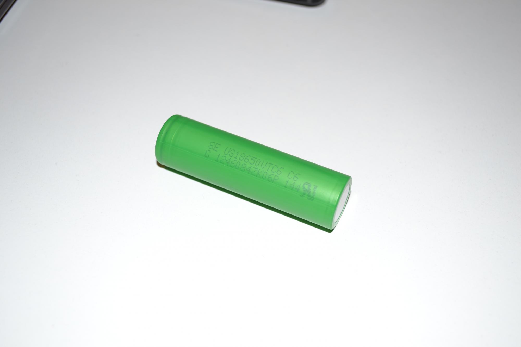

Владимир911
Доброго времени суток! Решил поменять батарею на своем велике. Стояла 67.2в 31ач. После двух годовалой эксплуатации в жару и морозы она явно устала. Разобрал акб, внутри панасоник 18650 2000мАч на них смог замерить аймаксом. Вот теперь ищу варианты их замены. Хочется увеличить емкость конечно, но как то разумно в плане качества. На что посоветуете поменять производитель/емкость?
vlad2323
ferio
[user]Владимир911[/user] какой ток хотите снимать с акб?
LeoDron
Цитата: vlad2323 от 11 Май 2018 в 19:41это оригинал ?
Если у вас несколько элементов, сосканируйте и оцифруйте (есть куча программ)  матричные (QR)коды.  У каждого изделия они должны быть оригинальные и со всей историей (производитель, дата, серия и тд.  Если коды одинаковые, то скорее всего подделка.
Владимир911
мотор 2500 Вт.  Ток не замерял, но того, что было, более чем достаточно
