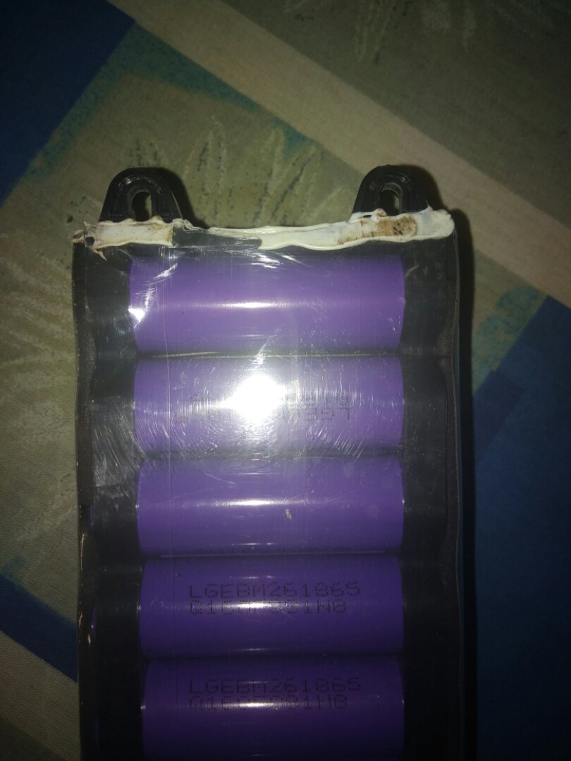

Всем привет! Есть такой простой вопрос (для меня он является не пройденным этапом) Колесо ездило 3 сезона, потом забросили, отказали батарейки. Вскрыли, число на сборке 2014 года. Элементы прозванивал без выпайки, 5 элементов ниже 4,4 показали. Вопрос такой, менять лучше все , или можно сэкономить? Есть батарейки от самоката Сяоми 250 ватт .
LeoDron
Лучше конечно все, а эти на фонарики. 0.5 и 0.6 В сразу выбросить от греха подальше. Можно и эти попытаться реабилитировать: заменить 0.5 и 0.6, зарядить все до одного напряжение и проверить падение напряжения под нагрузкой.
Но я бы поменял: 16s1p 2.2 Ah - они и так не самые емкие от рождения были.
spb-e
От ксями ставь  LG M26  фиолетовые. и будет счастье . 22P  у утиль думаю все. полуживые на фонарики наверно пойдут.
LG  конечно не такие токовые как 22Р поэтому в процессе езды за нагревом АКБ лучше следить.

Радоснег
Заинтриговали!!! Тогда снова вопрос, разве с этим контроллером можно делать накрутки по мощности? И он не нуждается в замене?На колесе я не катался, взял по ласковой цене за 3,5 тысячи. Только из за того что там батареи литий ионные. Есть Ротвеллер, там литий полимер, но и там батарея была разбалансированная, отправил в Москву на доработку.
LeoDron
Цитата: Радоснег от 14 Дек. 2018 в 17:54разве с этим контроллером можно делать накрутки по мощности?
С каким контроллером? Мы не экстрасенсы, а вы не озвучили  :pardon:
Из вводных имеем только 16S = 58B и 10A ячейки. Предполагаем мощность около 500 Вт. Чтобы ячейкам было уютно, и не менять их раз в сезон (как заложено производителем из корыстных целей), то токооддача элементов должно быть минимум 15А.
Радоснег
На плате такая запись, извиняюсь если не правильно сфотал и не нашел конкретной информации. :exactly:
LeoDron
[user]Радоснег[/user], даже если заявлено 250Вт, я бы советовал поставить сильноточные элементы.
Смотрите, в оригинальной батарее собранной из брендовых элементов на 10А, две ячейки ушли в ноль и три сильно убежали. Предполагаю, что элементы на 10А слабоваты для этого контроллера.
