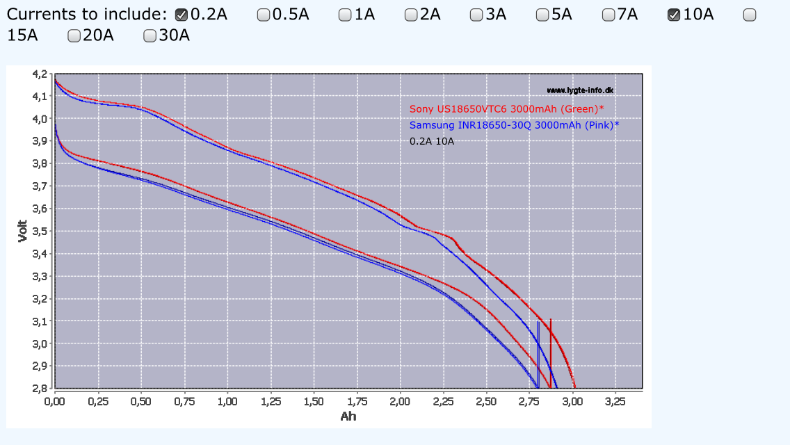

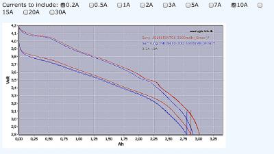

Автор DonMiha, 26 Июль 2011 в 12:59
ace8927
Цитата: LeoDron от 15 Дек. 2018 в 01:28
Что-то многовато  O_O С такими темпами они и до  весны на хранении могут не дожить.
Они не на хранение ,а используются. Насчет оригинала ,могу только сказать что сказал мастер который купил ячейки  и собрал батарею "Да это оригинал".
LeoDron
Если используются, то это уже следует называть не саморазрядом, а разбалансировкой. 30 мВ разбаланса за 5 циклов? И это при том что у Сони реальная ёмкость должна быть выше:
Похоже, что вы соньки довольно сильно потрепали до того как к ним самсунги прицепили.
Но результат эксплуатации такого гибрида, безусловно, интересный(поучительный).
Вы ёмкость до и после не замеряли?
ace8927
Цитата: LeoDron от 15 Дек. 2018 в 01:43Вы ёмкость до и после не замеряли?
Нет ,мне не так важна точность ,примерно знаю и мне хватает.
Цитата: LeoDron от 15 Дек. 2018 в 01:43Похоже, что вы соньки довольно сильно потрепали до того как к ним самсунги прицепили.
Старался их не особо трепать ,но что то пошло не так :)
Цитата: LeoDron от 15 Дек. 2018 в 01:43а разбалансировкой. 30 мВ разбаланса за 5 циклов
Балансировка происходит каждую зарядку балансирую до дельты 0,005В.
Цитата: LeoDron от 15 Дек. 2018 в 01:43И это при том что у Сони реальная ёмкость должна быть выше
Она реально выше ,но это выясняется при напряжении 3,2В. Когда уезжал от мастера на 3,4В приехал домой на педалях (отсечка бмс на 3,0В на ячейке) С разбегом в 0,2В (самсунг ~3,0В ,сони 3,2В). Это был плохой опыт т.к на следующий день батарея балансилась БМС целый день.
