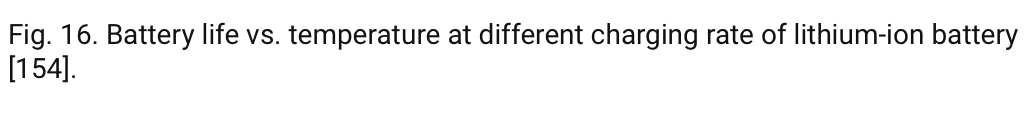

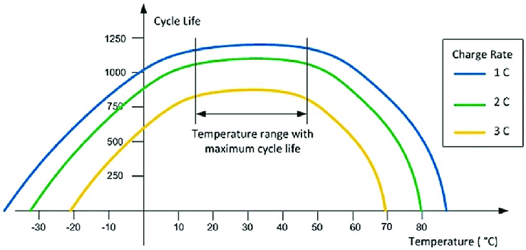

[user]Tymmmi[/user], Тесты или несколько циклов заряда/разряда?
Согласно другого источника картина такова:
и для меня более информативна для выбора температуры и тока заряда для любого акумулятора  :pardon:

ЦитироватьСогласно другого источника картина такова:
Для какой химии картина?

[user]LeoDron[/user],  ответьте на вопрос, картинка которую вы показали для какого типа химии?

Цитата: Tymmmi от 21 Дек. 2018 в 03:16Для какой химии картина?
Литий ионной, точнее не скажу (статья из дома не доступна).
https://www.researchgate.net/publication/316897945_A_review_of_lithium-ion_battery_state_of_charge_estimation_and_management_system_in_electric_vehicle_applications_Challenges_and_recommendations
Но поверьте это не столь важно - тенденция будет схожей  для любой химии. Как для свинца, которому уже больше ста лет, так и для химии, которую ещё не придумали

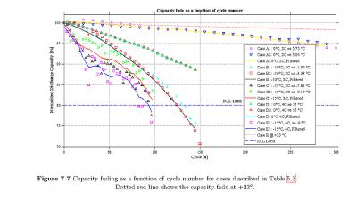

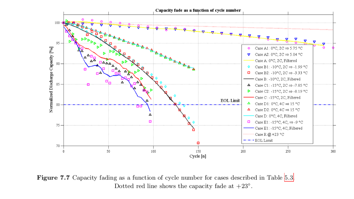

Опять «прекрасно» ;-D ..... русские парни прекрасно качают нефть в сибирские морозы ...  Ну хотя бы сказали, что лучше свинца или лифера...
Да вот кстати, по поводу последнего картинку сохранил:
и ссылка общедоступная (правда на английском  :pardon:):
http://publications.lib.chalmers.se/records/fulltext/202531/202531.pdf
Можете сказать, что он прекрасно себя чувствует на морозе (и это всего -15С) ?

[user]LeoDron[/user],  вы не понимаете значения слова "прекрасно" ?
Поясню. Это означает что литий титанат работает в мороз, что является штатным режимом заявленным производителем)  Это подтверждено практикой а не картинками с гугла.
Если вы так свято верите в свои статьи, то попробуйте объяснить почему электромобиль Nissan Leaf позволяет разряжаться и заряжаться в мороз при этом  у нас эксплуатируются авто 2011 года выпуска?

я не понимаю слово «прекрасно» на техническом форуме   :-)
Уверен, что «технари» лучше понимают такие графики и делают правильные выводы. И английский для этого не нужен  ;-)
Заряжайте в мороз - поддержите производителя.

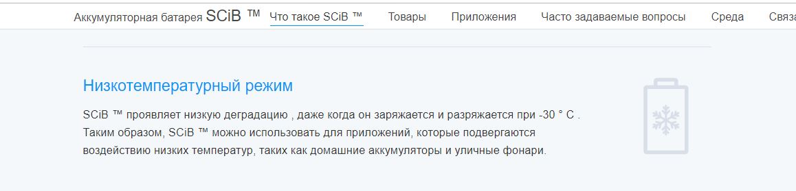

[user]LeoDron[/user],  в данном контексте  достаточно этого слова, не нужно пытаться увести дискуссию в сторону. Я вам привел аргументы,
1) Производителем литий тинатана (в качестве примера взял классический Toashiba scib ) заявлена работоспособность  при отрицательных температурах
2) Электромобиль Nissan Leaf работает в отрицательных температурах в т.ч.  на заряд.
Будьте добры, прокомментируйте?  Ведь вы писали  что нет разницы какой тип химии у лития..
Цитировать:facepalm:
Сложно да, когда аргументы закончились  ;-)
https://www.scib.jp/en/about/index.htm
