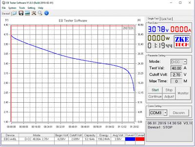

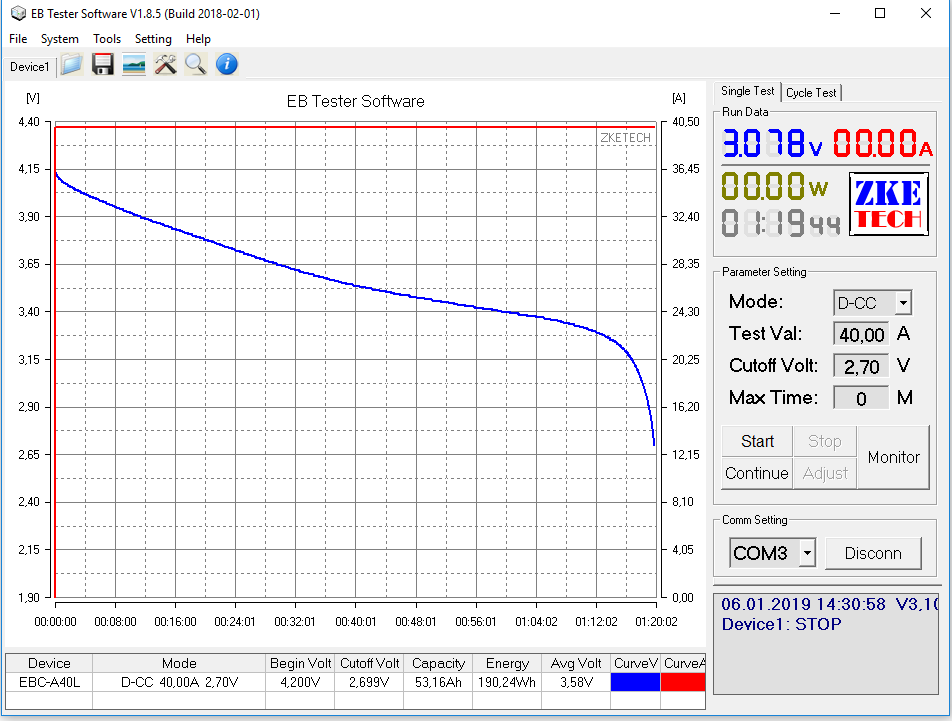

Перемерил каждый свой пакет LiNMC LG60Ah,  разброс по емкости 57-60ач, а один элемент почему то выдал 53ач. Оказалось что пакет потерял герметичность, слегка пахнет электролитом от места вывода контактов. Так понимаю это труп? Или еще можно попытаться использовать если залить клеем все возможные места утечки электролита?
cvanya
[user]Tymmmi[/user], всё, можно на фонарик пустить доживать. Он уже не будет прежним.
Tymmmi
[user]cvanya[/user], ну 53Ач при токе 40А осталось, сопротивление не изменилось, нашел место утечки (механическое повреждение сбоку, как будто процарапано насквозь) залил клеем посмотрим что с ней будет через пару мес.. Ставить конечно уже никуда не буду
