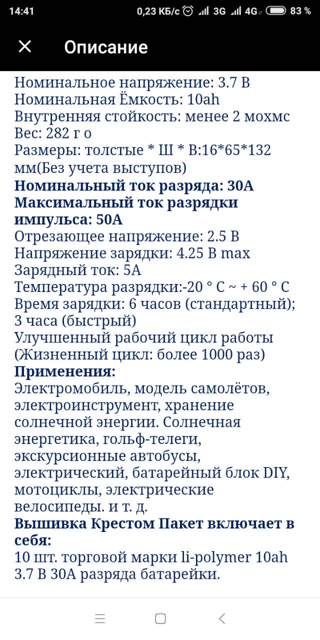

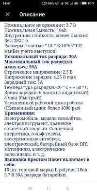

Здравствуйте. Недавно поменял аккумуляторы электровелосипед а на новые, т.к. на старом здохла одна банка, а таких же найти не смог. Дохлую банку я выкинул, а остальные девять лежат без дела. Они полимерные, выдают 30А. Которыми пользуюсь сейчас - они к ним не подходят. Так как же их можно использовать? Жалко просто, пропадут. Вот такие
cvanya
[user]Дмитрий-И-Екатерина[/user], и чем не подходят? Сомневаюсь, что там будет нестандартное напряжение. Добавить последовательно банку с такой же ёмкостью или запаралелить несколько банок, чтобы суммарно вышла такая же ёмкость.
