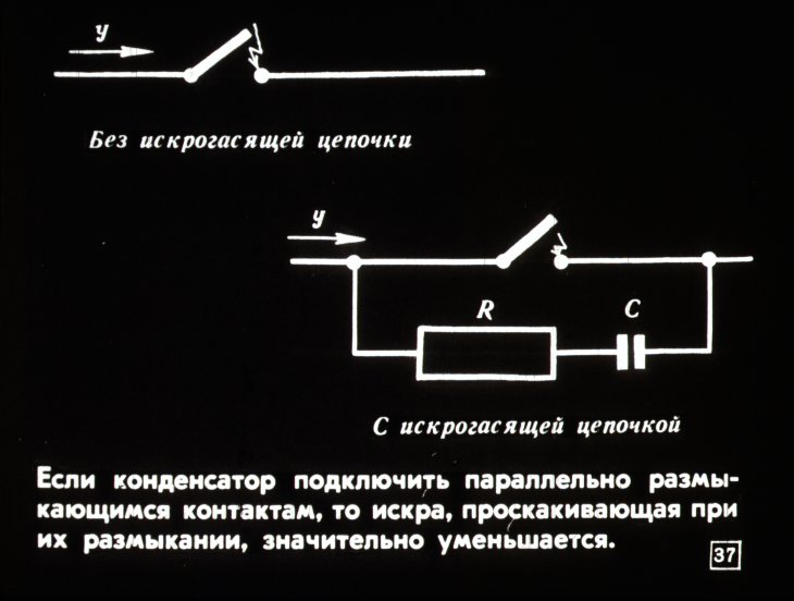

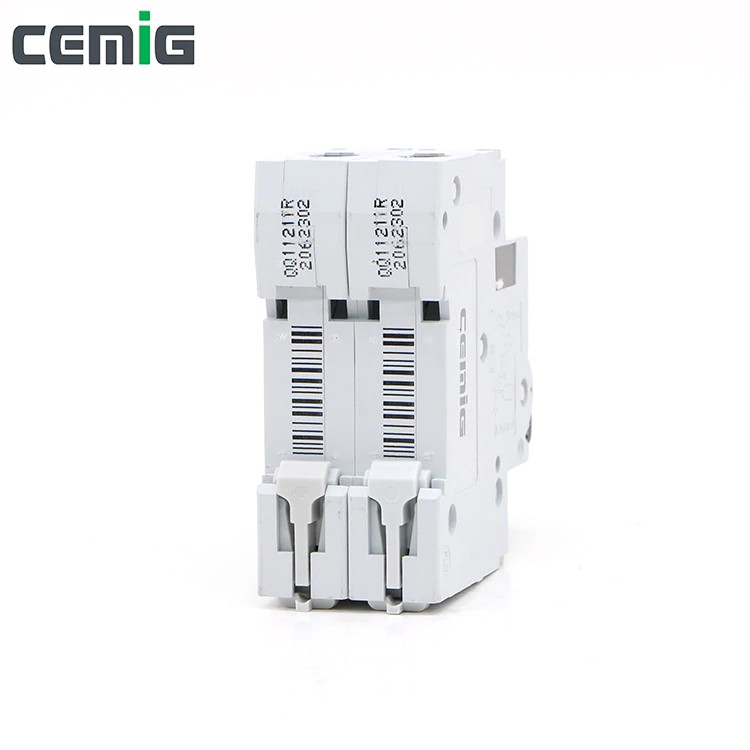

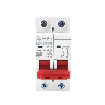

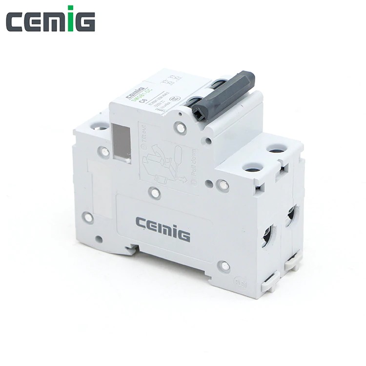

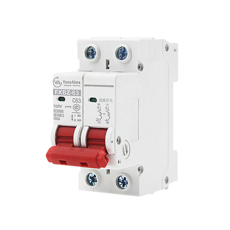

Кстати , про тест батареи. Думаю, скоро закончу рпботу над своей батареей. Есть мысль грузануть ее на максимальных токах, проверить элементы , соединения на нагрев. Нагрузочные сопротивления есть, я по работе и полсотни кило в тепло перевожу. Но вот вопрос, как отключать нагрузку. Ампер 150 при восьмидесяти вольтах дугу хорошую дадут... Городить электронный ключ...

Цитата: VitaliyS от 03 Март 2019 в 21:21как отключать нагрузку. Ампер 150 при восьмидесяти вольтах дугу хорошую дадут... Городить электронный ключ...
Зачем, если отключать нагрузку через DC-выключатель типа такого (только на нужный ток)
или выключатель есть у самой нагрузки, то поставьте искрогасящий конденсатор параллельно с размыкающимся контактами. Помните, какие стояли прямо на кулачках зажигания в отечественных мотоциклах или на Явах? Как вы думаете, зачем они там были?

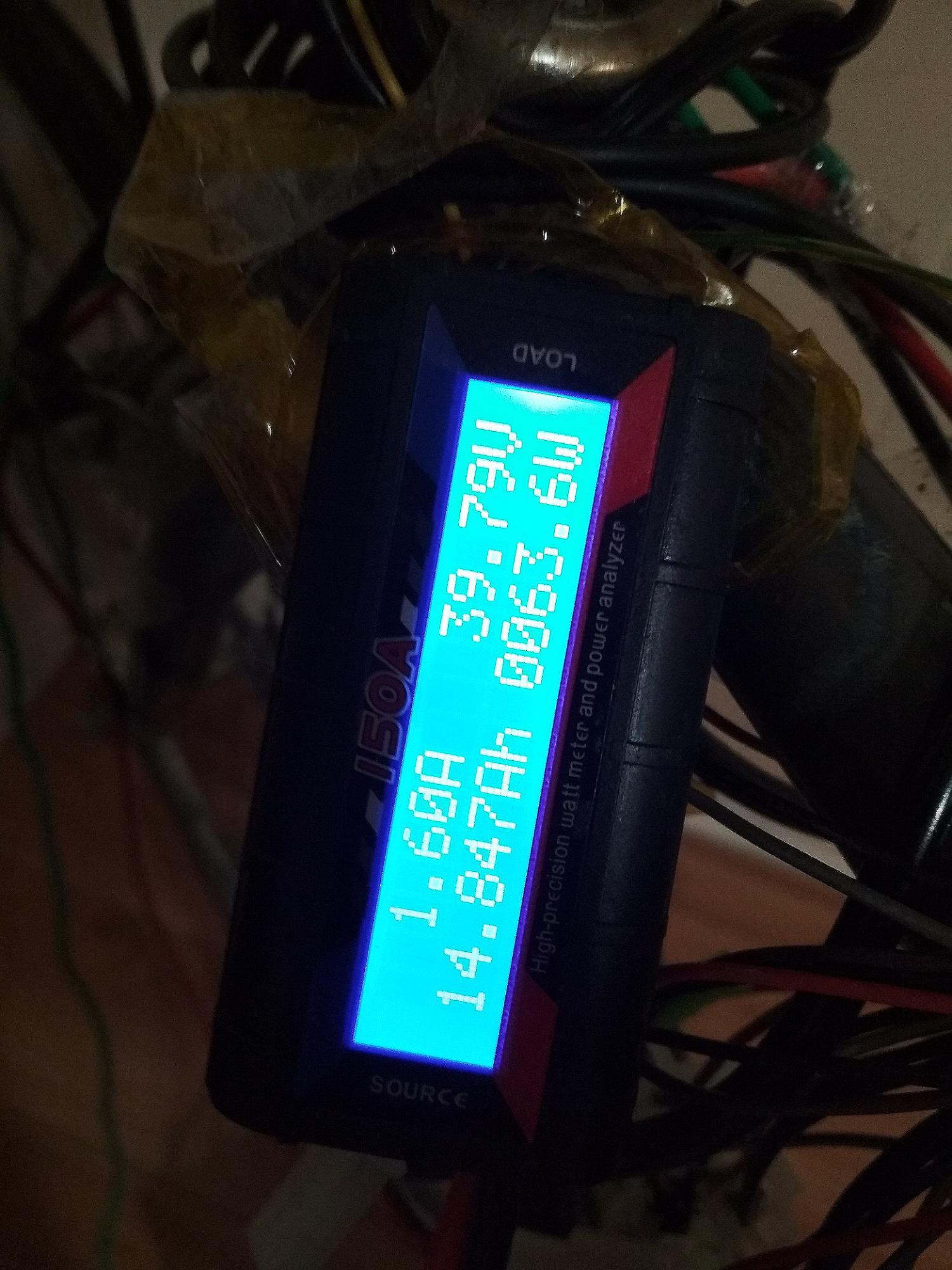

Всё таки протестировал свою китайскую батарею:
Заявлено 15Ач, вышло 14,85Ач.
Сборка похожа на ленте, не так как я собираю, но ёмкость и ток соответсвуют.
