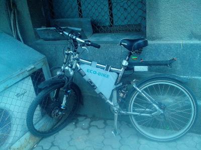

[user]SG_[/user], Как владелец паралерограмного штыря смею заметить, что он хорошо помагает попе и спине. Однако в случае когда батареи не в рюкзаке а в раме или сзади на багажнике, то если байк позволяет ехать выше 30кмч то нагрузка на раму возрастает до неприличия. Я когда на хардтейле вынул семикилограмовую батарею из треугольника, то стал пролетать и лежачих полицейских и ямки, а ведь раньше приходилось в обязательном порядке притормаживать, иначе был удар который по ощущениям вот вот раму пополам расфигачит.
Причем есть на хардтейле страный эффект. С батареей в раме езда была жесткой, камеры накачаны 4атмосферы, а впечатление как будто резина не отрабатывала. Но как только вынул батарею, почувствовал мягкость даже если качать до 5 атмосфер (у меня найнер с резиной 2"). Хотя раньше я думал что вынув батарею с треугольника езда станет жестве на облегчившейся раме и прийдется снижать давление, а оно совсем наоборот по ощущениям.
Кстати, батарея на руле, и после увеличения её массы с 5 до 8кг, снова почувствовал что надо снижать скорость на проблемных участках, чувствую снова ударную нагрузку на раму, не так жестко как с батареей в раме, но все же.

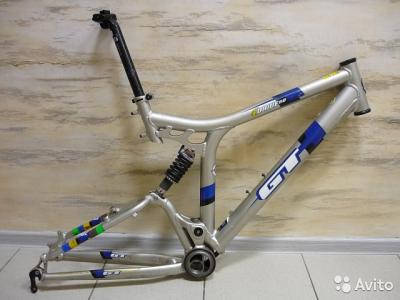

ale197851
Пишу в этой теме, так-как не нашёл подходящей, но раньше где то встречал(выбираем двухподвес)
Форумчане что скажите вот про такую раму, пригодна для наших нужд (мотор 350w)
Выручайте ответ нужен сегодня.
Настораживает то что в интернете мало про неё написано.
mevial
Вполне, была у [user]Andreym[/user], сейчас у [user]Lion[/user].
ale197851
[user]mevial[/user],
Спасибо!!!
Скажите пожалуйста много-ли проблем с таким хитрым механизмом в каретке?
mevial
Спасибо!!!
Это не ко мне, а уже к владельцам, но вроде не жаловались.
TULSUNDUR
350 ватт годится в ЛЮБУЮ раму.
ale197851
Не слишком-ли маленький ход подвески?  ;-D
Не разочаруюсь ли я вы этой раме? :~-(
Да кстати просят за неё 8.000р
