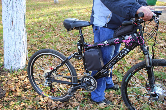

А с другой стороны, хороший двухподвес стоит денег, да еще желательно свободный треугольник.
Так что, хардтейл + параллелограммный амморт. штырь - то-же хорошо  :wow:

В общем, я пришёл к выводу, что до 40-50 км/ч, с медленным проездом плохих участков дороги достаточно хардтейла с аммоподсиделом.
Но я не ездил на двухподвесе.
Я рассматриваю только двухподвесы со свободным треугольником, а таковых не так просто найти.
Как говорится, дёшево и сердито - хардтейл.
А на большие скорости и нагрузки, все-равно уже в сторону пространственных рам надо смотреть, а это уже другой уровень.

АндрейS
Ну вот вам мое мнение.
Если хочешь быстро (40 км/ч и выше) и комфортно ездить, то выбор очевиден это хороший двухподвес.
Если иногда необходимо перевозить груз на багажнике, например продукты из магазина, то это хардтейл. Но на нем лучше быстрее 30-35 км/ч не ездить и то по хорошему асфальту. Быстрее ездить на хардтейле лично мне не комфортно.

Много лет ездил по лесам и бездорожью на ригиде (с жёсткой вилкой) и вполне комфортно себя чувствовал. Скорость обычно была максимальная на сколько хватало сил, 20-40кмч. На кочках привставал на педалях, и нормально проезжал, даже в мыслях небыло аммортизационный подсёдельный штырь, хотя он бы и не помог. Друг дал проехать на хардтейле, при резком торможении чуть через руль не улетел, а по кочкам то-же самое, на двухподвесе понравилось что можно съезжать по ступенькам сидя в седле, но если привставать на педалях то всё равно лучше чем сидеть в седле и разница не так заметна. Как по мне, то двухподвес это ближе к мотоциклетному и для больших скоростей тогда имеет смысл делать байк сразу на мопедной двухподвесной раме, сразу решается проблема треугольника, слабых колёс и прочности рамы.

RommT это лично ваше мнение о двухподвесе.
Я вот лично проездил на хардтейлах очень много лет, и раньше думал что это самые удобные велосипеды.
Но пару лет назад приобрёл себе раму двухподвесную и собрал себе очень классный велик, так вот после
первой недели катания на двух-подвесе, я  пожалел что я не купил его намного раньше.
Я уже никогда не пересяду на хардтейл, потому что разница между хардтейлом и двухподвесом очень ощутимая.
Если поставить правильные аммортизаторы и всё это добро настроить, то едешь на таком веле как на диване.
