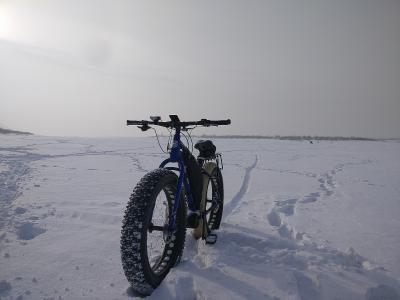

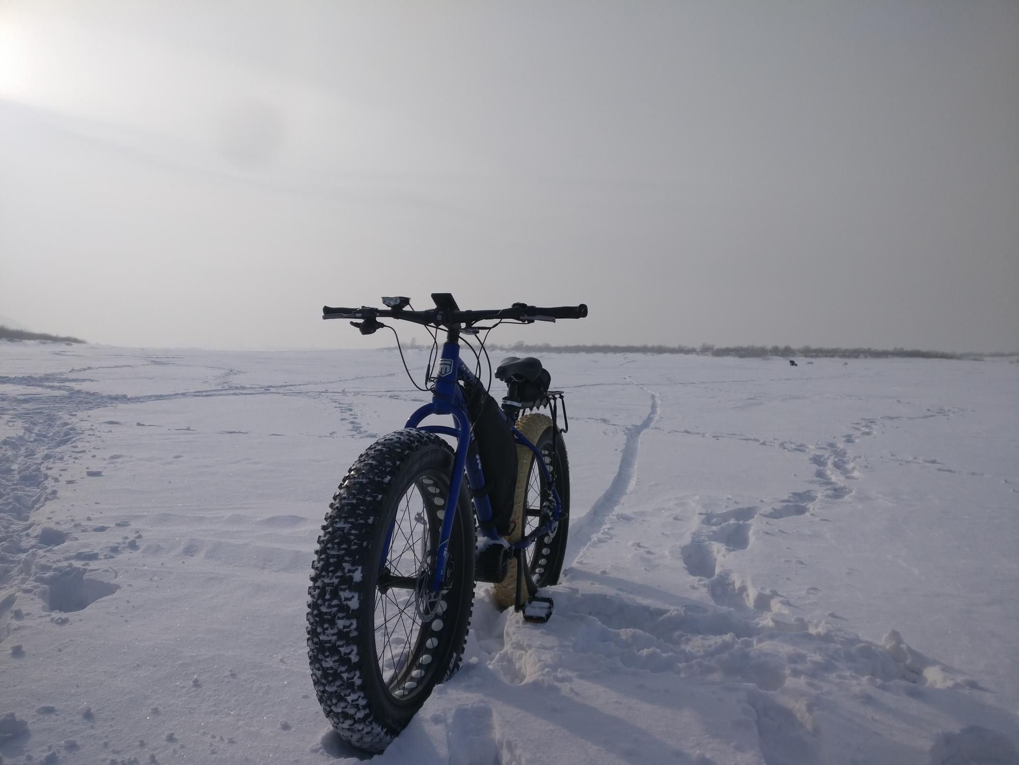

Vik3
Нашел вроде бы нужную ветку, прочитал от корки до корки, но оказалось что лишь пара страниц про конструкции слабопроходимых снегоходов, а остальное про подогрев перчаток, трусов и прочего :) .  Ничего приемлемого для моей задачи даже близко не увидел. А задача у меня довольно простая переезжать по озеру шириной 5 км на тот берег покрытому тяжелым снегом плотностью 0,3-0,5 и толщиной 20-25см.
У товарища была одна надежда на фэт байк, но по деньгам это осталось мечтой, но сейчас бы он
понял что фэт это далеко не альтернатива - без лыжников, пешеходов и снегоходов он по такому снегу не пойдёт  - он еле еле идёт только по лежалому снегу не выше его покрышек :( .
Сейчас думаю что бы такое навесить на свой евел чтобы он пробивался по такому ровному полю.. ..может какой- нибудь рагребатель на переднее колесо чтобы не топтать снег, а пробивать узкую колею для колёс. Оно вроде как должно быть менее энергозатратнее  :bw:

#161
по реке ездил вдоль и поперек, снег уже слежался и проваливался несильно. ветра постоянные, пухляк сдувает. если на узоте ехать то прорежешь сразу по оси. начало февраля.
но мотособака если пройдет то едется много лучше, а целина требует не менее киловатта мощности.
если проваливается то нужно пробовать впереди лыжу и наваливаться на нее, а колесо получается уже по следу идет и от него требуется только давать тягу. будешь первым исследователем :)  такие лыжи для фэтов продают, но это больше погонять с гор. сзади еще протектор нужно гребучий...
