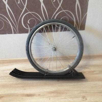

Купил я три лыжи за 250 + 70 =320р :
буду ставить черную лыжу на перед и пробовать, кстати её можно обрезать миллиметров по 80 с обеих сторон. При необходимости поставлю красные лыжи по бокам на траверсу моего ромбоцикла.

Эту лыжу уже обрезал с двух концов, просверлил отверстия для креплений, завтра нарежу резьбу М5 на проволочных хомутах и возможно испытаю переднюю лыжу пока без боковых.
Вообще боковые колесики как и лыжи у меня для устойчивости и при нормальной езде они дороги не касаются, поэтому нагрузку заднего колеса они на себя не возьмут, да я и среагировать не успею чтобы разгрузить заднее колесо при проваливании.  Центральная лыжа которую я хотел поставить вряд с передней похоже будет вести себя туповато - бить по буграм и вывешивать заднее колесо на ямках, потому подумываю поставить две короткие лыжи в ряд ( рулевые от снегоката 150р штука) одну сразу перед задним колесом и другу сразу за задним колесом на общем маятнике.  На полуспущенной камере вроде должна давать тягу по среднему насту   :bw:

Сделал крепление для съёмной лыжи на перед:
сидит вроде плотненько так...железно. После обеда поеду на озеро проверю как пойдет :) .

Так всё по науке и сделано :) - первые три пункта уже выполнены и сегодня после обеда были проверены на озере при езде по волнистым переметам с настом разной толщины и прочности :) .
Сначала я пересек маленькое озеро без передней лыжи  только с боковыми колесиками :
https://www.youtube.com/watch?v=ZTcpr_ntE68
Потом с передней лыжей параллельно первому заезду без лыжи :
https://www.youtube.com/watch?v=ZtAv_dCfdCU
Как видите комментарий  к  второму  заезду сделал скромный и осторожный, но потом погонял с лыжей по озеру вдоль и поперек перемётов ( снежных волн) с глубиной до 22см - так очень даже лыжа понравилась - хорошо разгонялся и перед перемётом переносил вес тела на переднюю лыжу и вполне прилично влетал на него. Управляемость и устойчивость тоже нормальные. Даже проехал с пол километра по укатанной до блеска лесной дороги - лыжа чуть чуть плавает, но едет прилично.
По четвертому  пункту напрашивается дополнительная короткая лыжа перед задним колесом что бы заднее колесо не зарывалась перед переметом в хрупком насте в нижней части переметов и вылетало на вершину по инерции, а на вершине даже ноги не проваливаются в наст.
Буду брать рулевую короткую лыжу от снегоката и прилаживать к своему заднему колесу. Если на 20-х колесах поедет, то на 26-х тем более :) .
