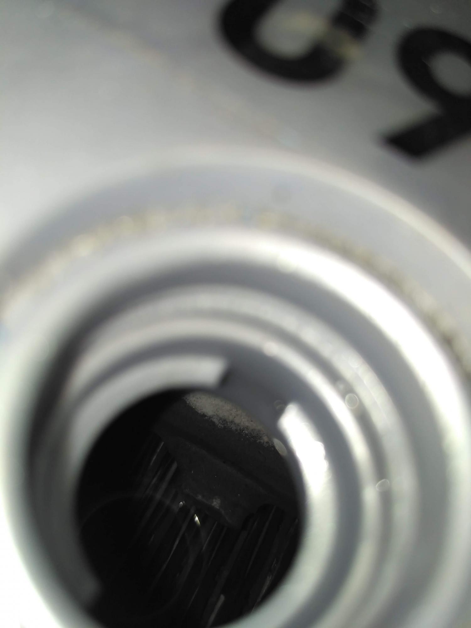

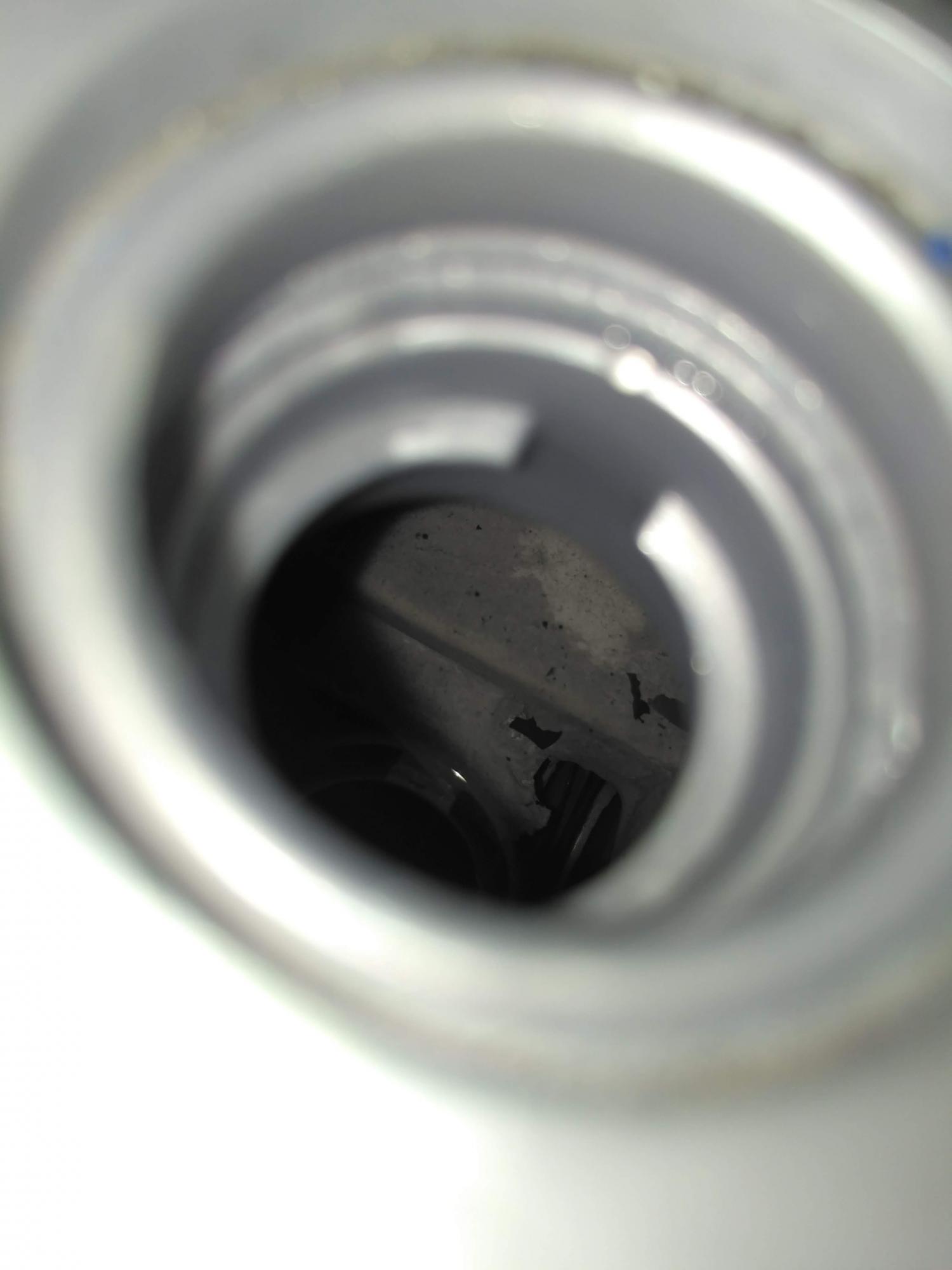

Приветствую Всех Форумчан!
Здравствуйте, Уважаемый Alexandro!
Это самый дешевый аккумулятор из возможных!
На этикетке не указано, но скорее всего это CaCa.
К тому же узенький блок электродов элемента занимает примерно только половину пространства банки элемента, внутри банки, по бокам, видны вертикальные пластиковые ребра ( "спэйсеры", как я их называю :-)), нужно его взвесить, интересно, какой у него вес? В моем экземпляре положительных пластин больше на одну, чем отрицательных (скорее, отрицательных меньше на 2 штуки :-)).
Какое у него было НРЦ при покупке? Какая плотность? Что показал тест нагрузочной вилкой?
Я брал примерно такой же, в феврале 2017 г.
У меня, на аналогичном аккумуляторе того же производителя (только этикетка приклеена другая), светло-серый цвет положительных пластин с трудом перешел в бархатно-черный цвет после трех КТЦ с длительными добивками на Версия5. Заряжал Версия5,  режимомSTD12, STD7.
Разряжал на 21W автолампу до 12В с выкачкой все три раза, до 11,5В или 10,8В не разряжал.
При заряде Версия5 в режиме STD12,STD7 газовыделение практически отстутствует.

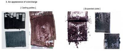

Один форумчанин любит в разных темах приводить "страшные" картинки о третьесортных решетках кальциевых стартерных АКБ.
Пример того, как на положительных пластинах сказывается перезаряд:
слева - решетки, полученные методом литья
справа - решетки, полученные методом растяжения просечной ленты
(источник - сайт одного из корейских производителей АКБ)
Чтоб не думали, что литые решетки в АКБ - такая уж панацея.

Цитата: Дм. от 04 Нояб. 2018 в 16:09Чтоб не думали, что литые решетки в АКБ - такая уж панацея.
[user]Дм.[/user], моя практика "говорит", что при приблизительно одинаковых условиях эксплуатации,  все-таки пластины изготовленные методом литья лучше чем после растяжения просеченной ленты.
Любое "литьё можно до смерти замучить"  не правильной эксплуатацией.
имхо.

Сдается мне, что не было у Вас практики сравнения электродных пластин, в которых лишь технология изготовления решетки была разной, а всё остальное - одинаковым.  ;-)

Ага. И Вам тогда не судить, о чем мне судить. Такой вот диалектический поворот.
Информация была дана в противовес тому, что некоторые горазды давать однобокую картину, демонстрируя фотографии разрушенных решеток наиболее распространенного для стартерных АКБ типа, "забывая" уточнить, что срок разрушения от коррозии при прочих равных определится толщиной решетки. Ну, не собирают, грубо говоря, пластины толщиной в 2 мм на таких же толстых решетках как пластины с толщиной 4 мм, металл экономят.
На уровне сравнения стартерных батарей с одинаковыми типоразмером и характеристиками - разговоры о преимуществе АКБ из-за разницы в решетках относятся к маркетинговому лукавству отдельных производителей.

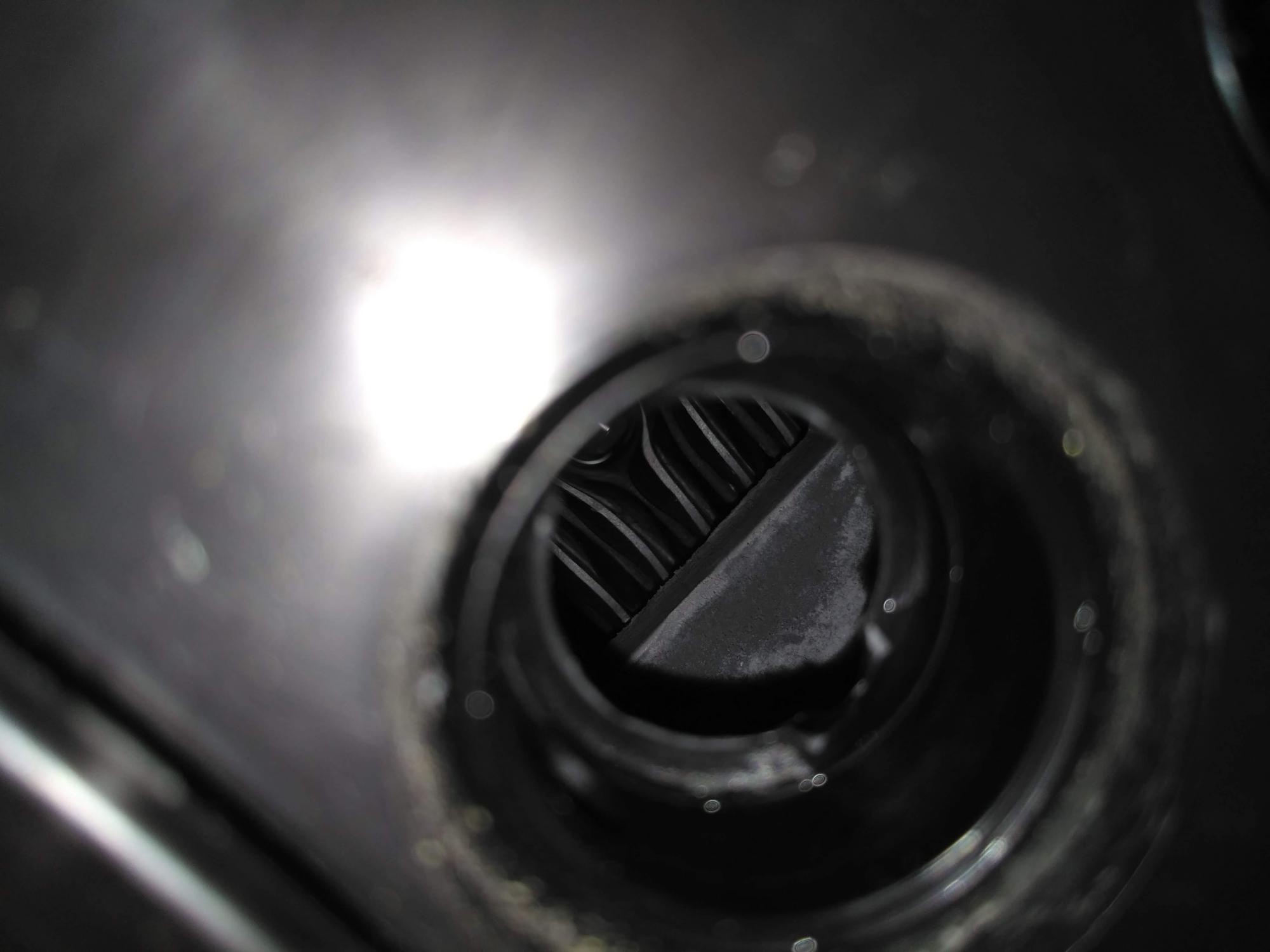

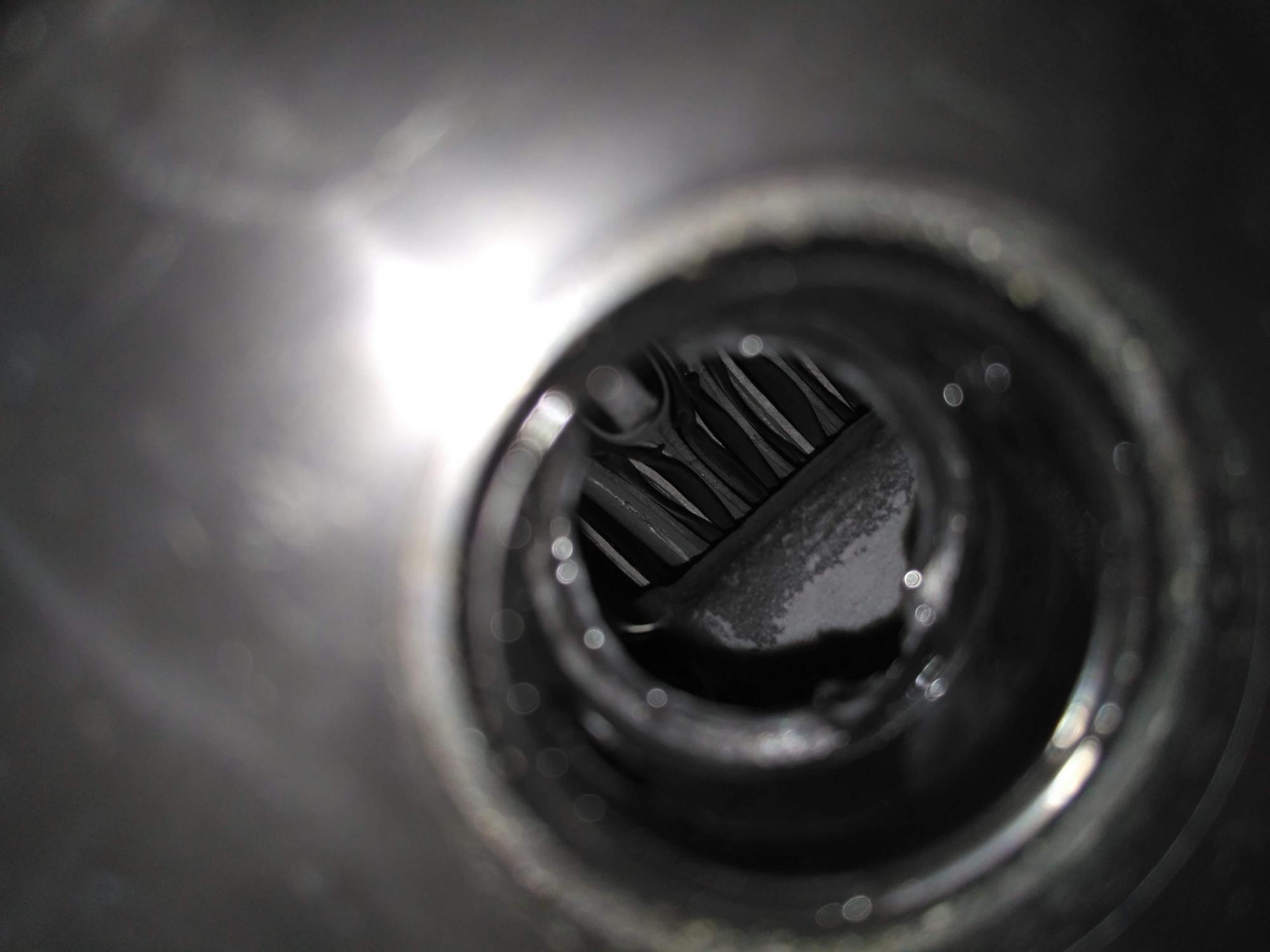

приобрел два АКБ Тitan (TUBOR). производство 10.1018
НРЦ обоих 12.8, плотность ровная по всем банкам 1.29
Первый TiTAN EURO
Второй Titan Nissan Renault
общее фото АКБ не делал т.к. не планировал обсуждать где-то внутренний мир данных батарей, но все-же решил поделиться.
вот что интересно, поставил на зарядку сразу после того как согрел и евро-сильвер при напряжении 14.4 , токе 2.8А - шипел внутри...
