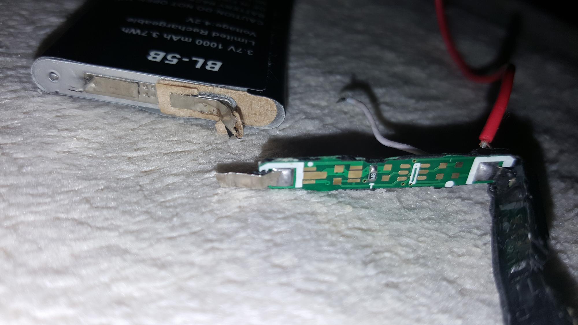

ihor
Немного оффтопа.
Сегодня вскрыл контроллер от китай-нокии(её раздуло за месяц) внутри чистая плата и резистор малоомный. :(
poraboloid
Цитата: ihor от 21 Дек. 2016 в 21:53Сегодня вскрыл контроллер от китай-нокии(её раздуло за месяц) внутри чистая плата и резистор малоомный. :(
Вот такая экономия от желтолицых братьев наших по маразуму.

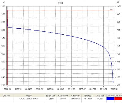

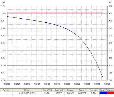

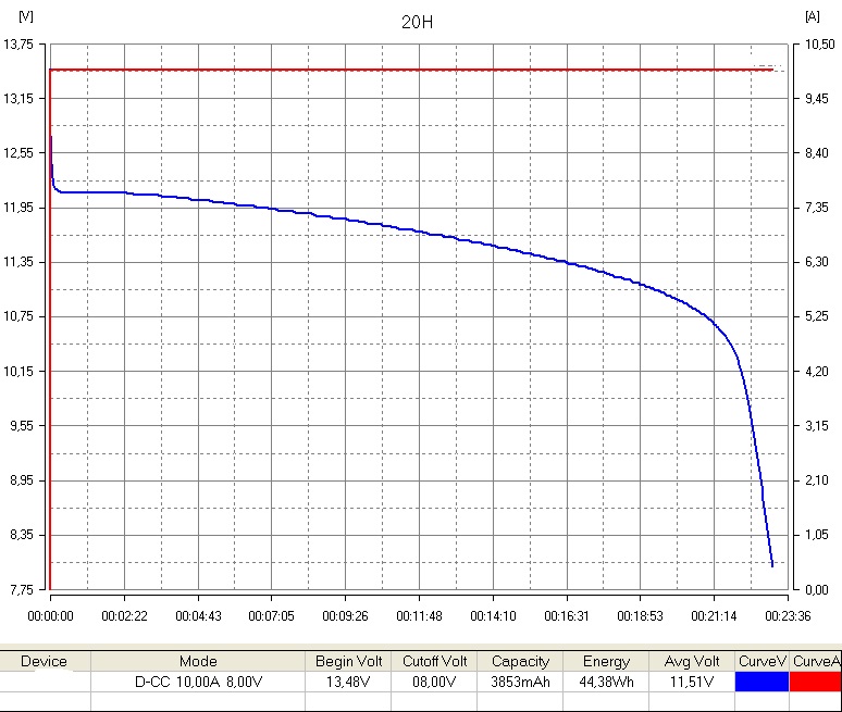

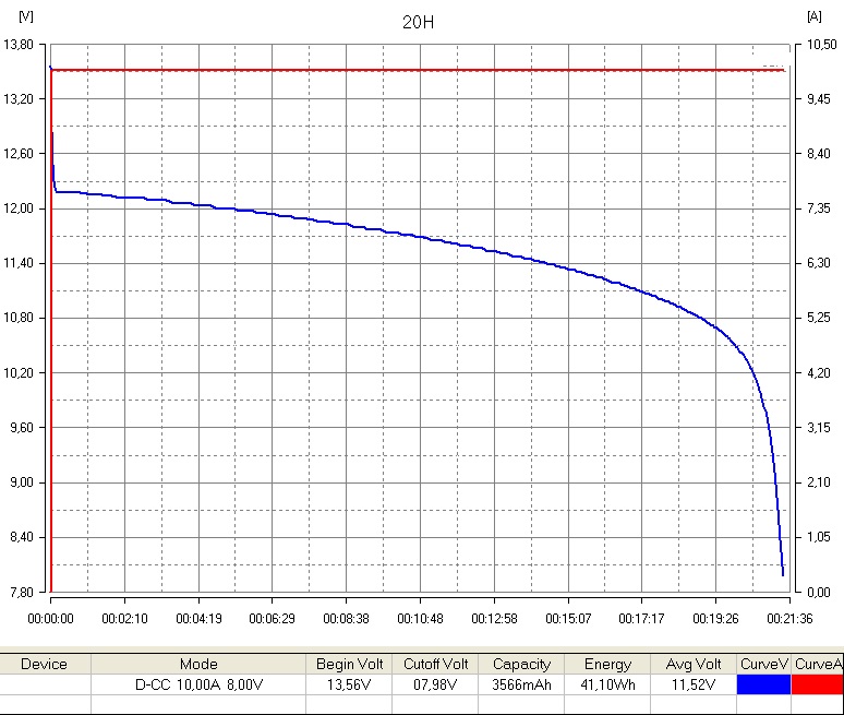

ICR18650
[user]UDAV[/user]
[/quote]
  К тому же я совсем недавно тестировал несколько новых CSB  до 10.8в  несколько КТЦ.  Емкость не падает.
[/quote]
у меня лежал старый (ни разу не используемый) CSB  12В-7.2Ач. Пару лет ему, примерно.
Я его разрядил один раз 5А  до 5В и два раза 10А до 8В.
Получилось так:
после этого я гонял его ещё несколько раз разными токами от 0.35А до 10А и нигде не замечено уменьшения емкости, в следствии глубоких разрядов до 8В.
