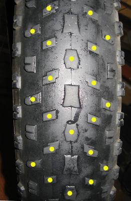

Сколько читал в инете, два мнения на этот счет, и они диаметральны - одни пишут, стачиваются быстро, другие, что не 1 сезон откатывают. Сдается мне тут 2 причины - разной твердости саморезы и разные условия езды. В моем случае например практически полное отсутствие мест зимой, где я зимой ехал бы по асфальту дольше 5 минут в общей сложности за одну поездку. Ну и видимо третья причина - характер шиповки. Хочу зашиповать так, чтобы на асфальте контакта шипов с асфальтом не было или практически не было, чтобы шипы работали только при попытке колеса уйти в завал и когда под резиной есть какой-то слой, который колесо хотя бы чуток продавливает, поэтому вариант 2, что на фото, уже отмел. К тому же есть чувство, что тут два оптимальных варианта, или колхозить совсем по-нищебродски - резина, которую уже не жалко + саморезы - или покупать новую заводскую шипованную покрышку. А вот варианты посередине - старая полустершаяся резина + хорошие шипы - просто овчинка выделки не стоит. Нет, имхо, смысла в почти лысую Чао с уже очень невысокими шашками протектора вкручивать такие шипы, одни слезы получатся. Надо попробовать сперва нищебродский вариант, а там сделаю вывод, надо ли оно мне в принципе - тогда можно будет и о фирменной резине с шипами подумать, или о специально купленной под это новой покрышке + заводские шипы. Так как-то.

Shumadan
Цитата: Север от 30 Нояб. 2022 в 09:35Вообще удивляюсь немного, глядя на заводские шипованные покрышки, там шипы вообще еле выступают над плоскостью шашек
Шипы и должны лишь чуть-чуть высовываться, они эффективны только на голом льду. На остальных поверхностях отрабатывает резина и рисунок протектора. На длинных шипах будет езда на гвоздях, а не на резинке. Мне автомобильные шипы поставили, основание шипа не торчит за резинку, а высовывается только сам шип около миллиметра. Так и норм. Только покрыху под ошиповку я взял новую, а не ушатанную. С рисунком кубиками, и в эти кубики шипы и вкрячили, чтобы не насквозь. Третью зиму покрыха живая, суммарный пробег около 4 тыс. км на шипах. Я и сейчас на ней, лень новую было делать к этому сезону
Цитата: Север от 30 Нояб. 2022 в 11:09
Вот и интересно прямо, неужели такое работает
Еще как работает. На голом льду ускорение/повороты почти как на асфальте. Ошиповал 6 рядов, включая два ряда "экватора". В каждый кубик протектора, всего 188 шипов на 17" покрышку ушло.
В рыхлом снегу работают сами кубики. Хуже всего, когда есть немного снежной каши поверх льда - там ничего не работает, скользит вместе с кашей

[user]Shumadan[/user], среднюю линию покрышки шиповали?
И какое, по опыту, у кого он есть, минимальное расстояние есть смысл делать между шипами одного ряда?

Shumadan
Шиповал. Иначе разгон/торможение без пробуксовки не гарантируется. Выглядит как-то так

Север
#123
Как такой вариант?
Это те дорожки, которые реально контактируют с полотном. На средней компромисс, шипы через 1. На средней без пропусков, т. к. работают в поворотах и вообще при некоторых наклонах, крайние опять через один, потому что наименее рабочие.
Самый обычный
Цитата: Север от 01 Дек. 2022 в 11:33Как такой вариант?
По центру не советую шиповать. Накат будет  :facepalm:.
По бокам, да. Однако мало шипов и рекомендую так
Почему центр не шиповать? Будет тяжелее ехать, поворпачивать и пр.( я считаю). Данная шиповка на переднем колесе  :wow: будет( я считаю). 6 рядов "шипов" изумительно вгрызутся в лед. Фэт выше дорожного вела, и с него упасть... Поэтому рекомендую надежное. Даже те бокам рекомендую зашиповать, потому что кости хрупче асфальта.
По асфальту напр. будут пару рядов шипов. Такое видел на своей шиповке. По льду будет больше шипов задействовано. Сам видел на своей шиповке.
Как такой вариант, Север?
