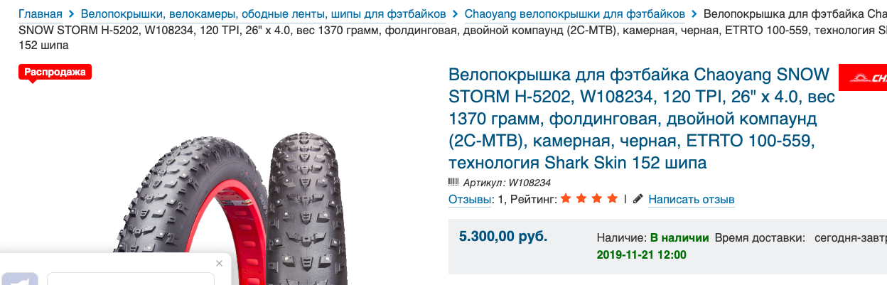

sergek1985
[user]jeane1[/user], Готовую шипованную велопокрышку 26'' не судьба?
https://fatbiker.ru/W108234.html
jeane1
Покрышка двадцать шесть дюймов является покрышкой двадцать дюймов? Не является. А значит ваш наводящий вопрос не подходит.
Я думаю ясно объяснил задачу и повторять не вижу смысла.

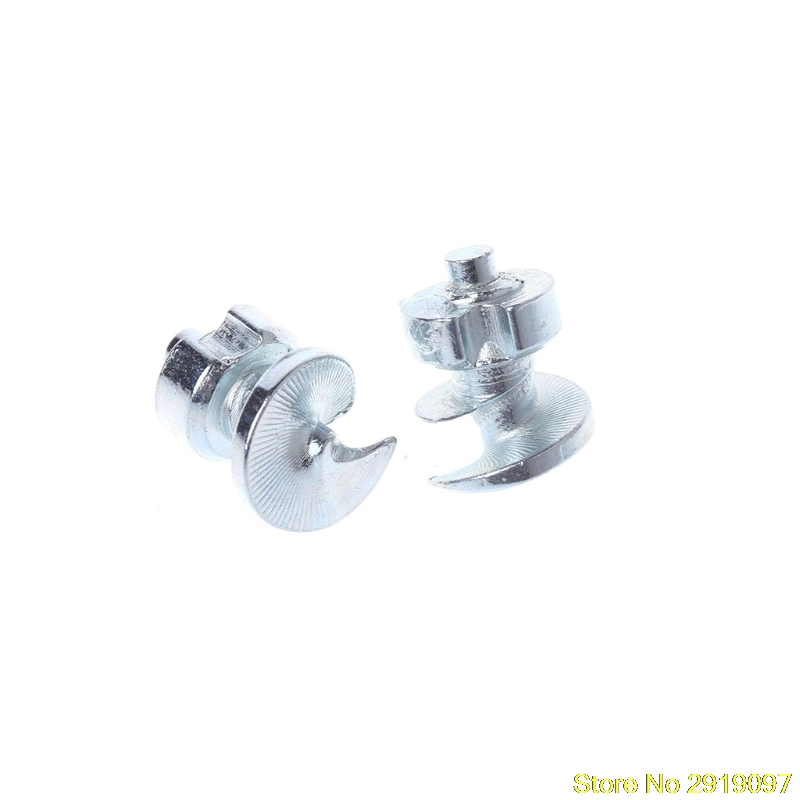

jeane1
а такое ктото пробовал? Может можно просто вкрутить это в протектор?

Цитата: jeane1 от 22 Нояб. 2019 в 09:38а такое ктото пробовал? Может можно просто вкрутить это в протектор?
Такие себе в обувь закрутил, держатся отлично. Плюс таких шипов - это винт, т.е. не проколет протектор под давлением, но очень тяжело было вкручивать, учесть что в обуви гораздо мягче резина. В покрышку без рассверливания мазохизм ещё тот будет.
Из минусов цена однозначно (вдвое дороже обычных шипов типа саморезов), и было штук 5 из пачки (50 брал) бракованных. И стали ржаветь (но не сам шип, он из вольфрама)
Rustler
думаю что можно эти вкрутить в злую резину лисапеда они маленькие

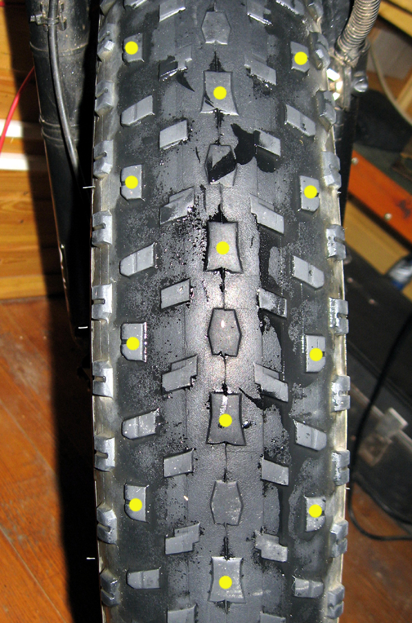

Север
Хочу ошиповать старую покрышку Чаоянг 4.9 для переднего моторного колеса. Ниже фото протектора. Какой из 2 вариантов шиповки правильнее? Условия - ежедневная езда зимой, соотв. очень различный температурный диапазон и разные условия - небольшой снежный рыхляк, нередко лед под снегом.
(На заводских шипованных покрышках, как заметил, не слишком часто шипуется средняя линия протектора, т. е. именно та, что наиболее интенсивно контактирует с полотном дороги. Это в целях универсальности что ли, чтобы на асфальте зимой не было контакта с ним шипов?)
Басарга
[user]Север[/user], цокают и быстро шипы по центру стираются.
Мой приятель зашиповал середину, через три недели шипы в ноль. С боков же два сезона
Север
#104
Цитата: Басарга от 29 Нояб. 2022 в 12:57Север, цокают и быстро шипы по центру стираются.
В общем - середку не шиповать. Понял, спасибо.
Несколько сомневаюсь в результате, т. к. покрышка уже почти лысая, рубчики протектора невысокие, прямо сказать. Но и на эксперимент ее не жалко, плюс высоту шипов буду делать не более 2-2,5 мм.

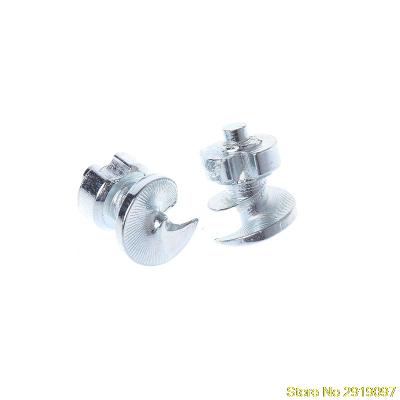

Басарга
[user]Север[/user], зачем саморезы? Бесполезно в смысле стачивания. Сточатся мигом. Я думал, что у тебя, например это https://aliexpress.ru/item/32772163804.html?gatewayAdapt=glo2rus&sku_id=62319995951&spm=a2g0o.order_list.0.0.21efa396lw5UA0
У этой фирмы много разных шипов, с разными размерами.
