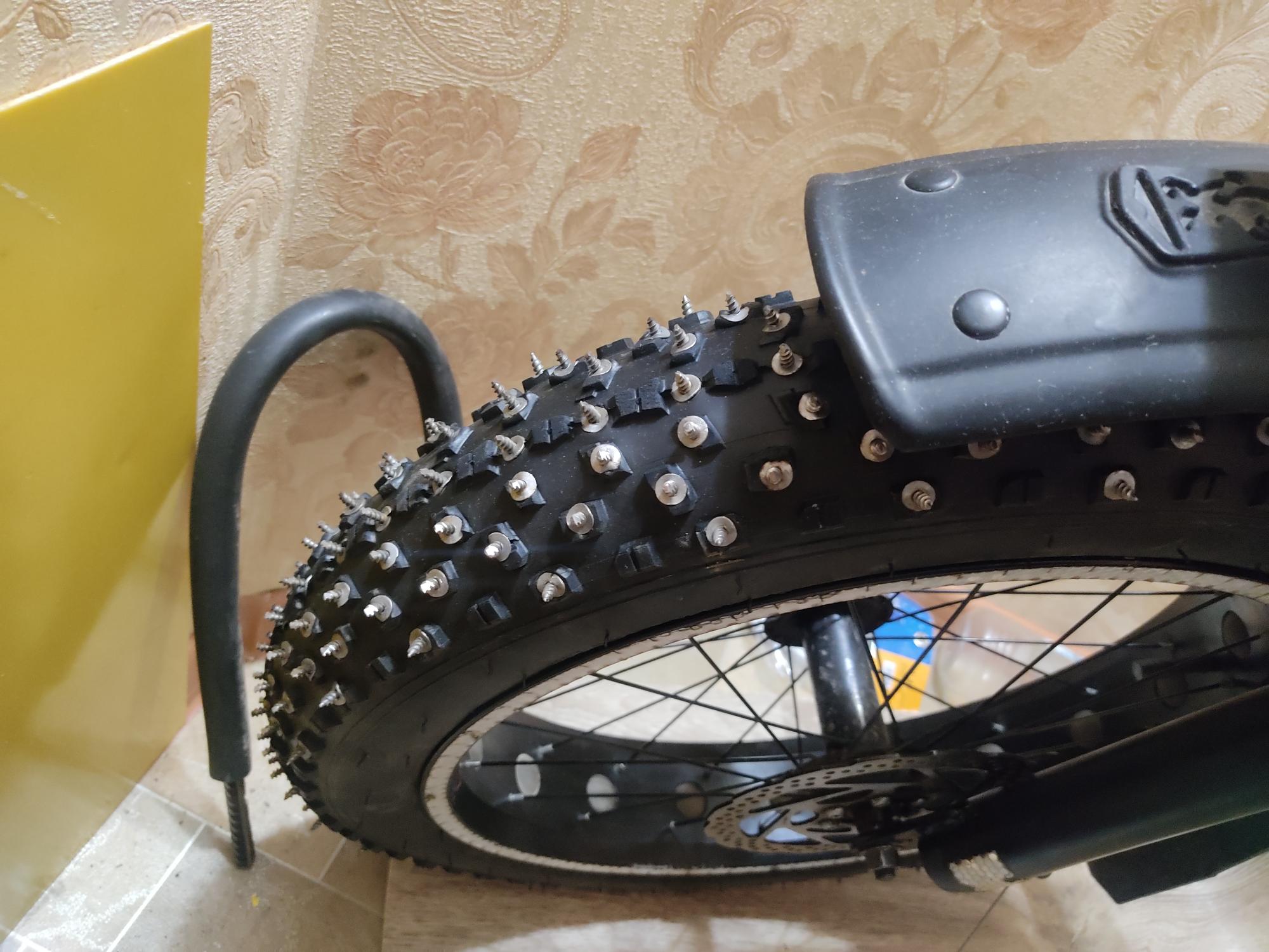

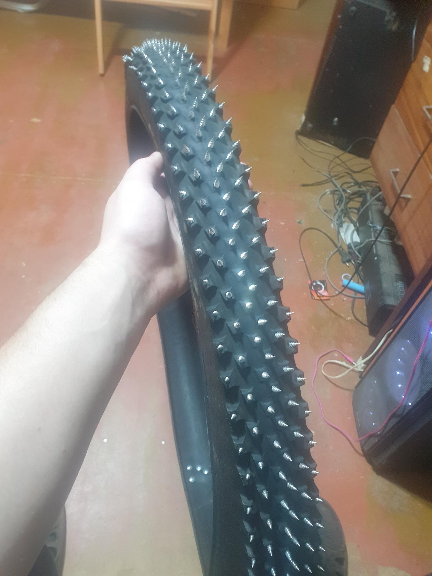

Я во как сделал. Покрышка шириной 2.25. в каждый шип саморец вкрутил. Порядка 600 саморезов ушло. На днях поставлю, буду тестить. Спиливать лишнее наверно даже и не буду. У меня полный привод и переднее колесо шлифует мама не горюй. Так что на дольше хватит.
Это будет переднее. С задним ситуация пожеще, покрышка другая, если в каждый вкрутить, но около 750 саморезов уйдет. Пока ещё не начинал даже

Цитата: Dimas_Tazov от 06 Дек. 2022 в 14:37Так что на дольше хватит.
Вопрос чего именно. Саморезы-то выживут, а вот резина и/или их удержание в ней - вопрос открытый. При такой-то длине шипов и рычаге на них...

Цитата: Север от 06 Дек. 2022 в 14:58Саморезы-то выживут, а вот резина и/или их удержание в ней - вопрос открытый. При такой-то длине шипов и рычаге на них...
Если внутри проложить достаточно плотный материал ( резину от авто ,лысую покрыху, плотный линолеум ), то ничего там не вывернет , если не пытаться заехать на бетонные ступени с проскальзыванием .
У меня на саморезы накручены шайбы , уверен  в шиповке и любой езде по любой поверхности на 146% .

[user]598[/user], не знаю, кмк во всем должна быть мера. Какой смысл в езде на гвоздях? Не в этом же задача ошиповки.
598
Не знаю да и не хочу знать какой смысл вы там ищете, но мне просто комфортно гонять зимой везде . Без страха сложиться на скорости под 25-30. Вообще не думаю об этом. ( Выше написал почему) .

Цитата: Север от 06 Дек. 2022 в 14:58При такой-то длине шипов и рычаге на них...
Такое делал на обычном веле  :facepalm:. Руль повернуть? Наклоном корпуса вела поворачивал, а гул от шипов стоял  :-D. За пару км уставал, но не падал на льду. Устал уставать и подрезал шипы. Стало тише, комфортнее и пр.

Цитата: Dimas_Tazov от 06 Дек. 2022 в 14:37У меня полный привод и переднее колесо шлифует мама не горюй. Так что на дольше хватит.
Где-то читал, что через 300км саморезы "подтачиваются" на асфальте.

Ну не знаю. Может быть это имеет смысл, если весь путь всегда проходит по убитому снегу например, а если на пути асфальт, неужели без проблем? Или он вообще в данных условиях при езде не встречается? Кроме того на фото, как понимаю, колесо еще не обкатано, сфотано вскоре после установки. Увидеть бы его фото после пробега км. хотя бы в 20 по асфальту. Рассматривал следы от своей шиповки (причем тупой, как заводская) на укатанном снегу, у меня высота шипа прим. 2-2,5 мм. Он вполне достаточен для зацепа, покрышка несколько продавливается при езде. Острый шип конечно лучше должен хватать на твердом льду, но и острым саморез, кмк, перестанет быть очень скоро.
На обычном веле за 2000км заднее почти стерлось, переднее процентов 50. Но крутить очень тяжело конечно, наката ноль. Но на электро на накат вообще пофиг, по этому делаю

Цитата: Север от 03 Дек. 2022 в 18:25Несмотря на самый тонкий болгарочный диск, греются саморезы без охлаждения очень сильно, обрезанные кончики шипят, когда падают на мокрый пол.
Недавно также почти ошиповал свои. Но термический отпуск это как то нехорошо. Я использовал болторезы - двуручные кусачки.

Цитата: Ioannes от 09 Дек. 2022 в 02:48Но термический отпуск это как то нехорошо. Я использовал болторезы - двуручные кусачки.
Дык я, как писал, делал с охлаждением, хорошо напитанная водой тряпка отнимала тепло - если для пробы сажал каплю воды на только что укороченный саморез, только легкий парок шел - причем я работал при Т +12С, летом и его бы не было скорее всего. К тому же тонким кругом саморез опиливается очень быстро, и для отжига той температуры, до которой он при этом успевает нагреться, явно недостаточно. Ну и наконец, потом еще кончики, которые в теории могли быть отожжены, в момент сносились до финишной высоты кругом с очень грубой наждачкой, и при этом саморез даже до сильно теплого нагреться не успевал.
