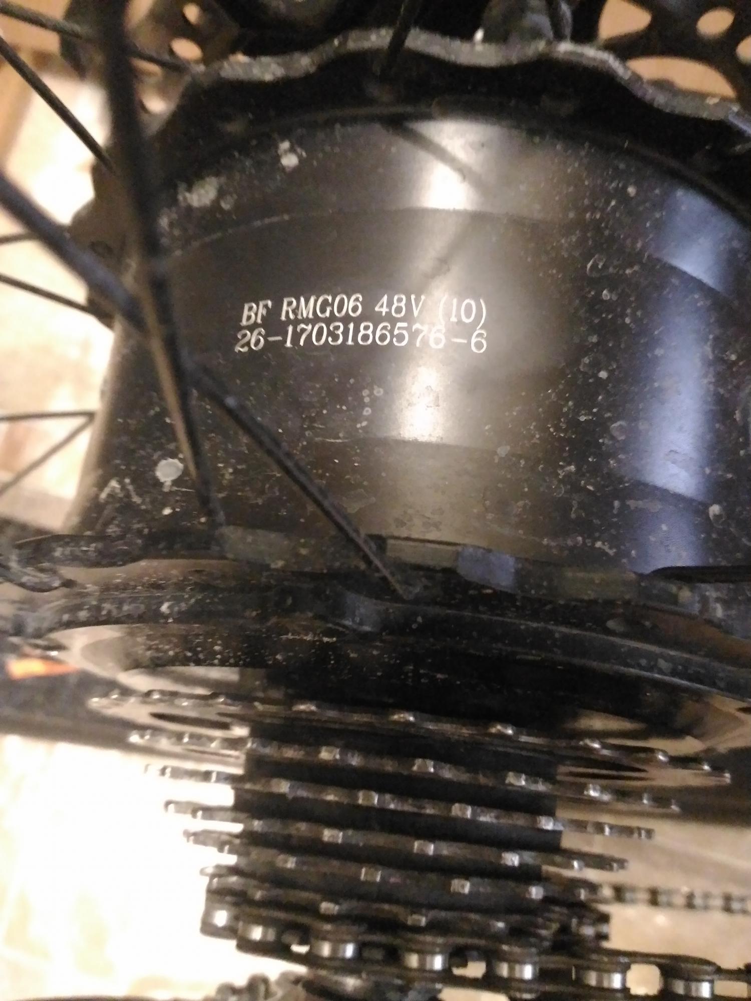

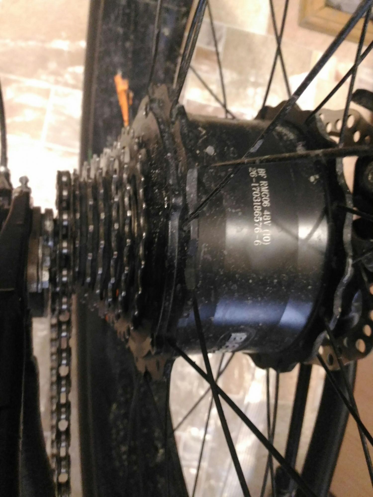

А вы не подскажете, что значат эти две цифры? И какая максимальная бывает на таком бафанге?
Количество витков в одной катушке обмотки статора и означают. У моторов с разным количеством витков получается разная скорость при одном и том же напряжении батареи. При разном напряжении эти две цифры вообще никак не интересны. Про скорость конкретных моторов при конкретном напряжении поищите в этой теме у владельцев.
